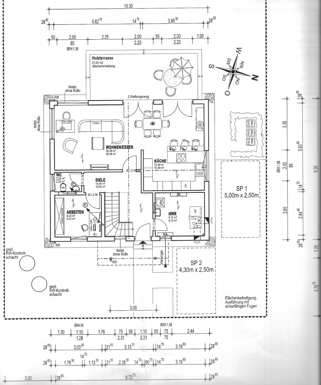

HB-NH201523.06.16 08:48Hallo Gemeinde,
Wir möchten gerne unseren geplanten Grundrisse & Ansichten aus den Vorabzügen einstellen um noch letztes Feedback zu bekommen bevor wir Anfang nächster Woche die Vorabzüge zurücksenden und den Bauantrag erstellen lassen.
Gebaut wird ein Einfamilienhaus für Familie mit bisher 1 Kind (2. geplant) mit 142qm Wohnfläche, Satteldach mit 1,30m Kniestock mit Luft-Wasser-Wärmepumpe und integrierter Kontrollierte-Wohnraumlüftung von einem großen Fertighausanbieter aus Nordhessen in einer Baulücke in nordhessischer Dorfrandlage.
Dokumente im Anhang.

Grundriss EG
Abweichend von dem gezeigten Grundriss haben wir im Kopf bisher folgende Änderungen:
- Gäste-WC Tür zum Flur hin öffnen
- Die 2 feststehenden Lichtbänder im Wohnzimmer werden Rollläden erhalten (obwohl man sie nicht von innen reinigen kann)
- Das Arbeitszimmerfenster wird minimal verschoben um universell in der Wandmitte zu sein
Im Hauswirtschaftsraum brauche ich noch Platz für einen Netzwerkschrank. Möchte dafür aber nicht die Wand neben den Hausanschlüßen nutzen, da soll ein Regal hin. Irgendwelche Ideen wie man das besser aufteilen könnte ohne die Wand für die Garderobe zu verkleinern?

Doc.Schnaggls23.06.16 09:28Hallo,
insgesamt gefällt mir der Grundriss sehr gut.
Ein paar Kleinigkeiten würde ich (für mich) trotzdem noch mal überdenken:
Türen ins WC und in den Hauswirtschaftsraum im EG und ins Bad im DG sind "nur" 77 breit (alle anderen Türen haben ein Breite von 90). Abgesehen von der unterschiedlichen Optik, die im DG durch die Position der Türen wahrscheinlich mehr auffällt als im EG, finde ich es überdenkenswert, ob ich ausgerechnet in die Sanitärräume und in den Hauswirtschaftsraum (das könnte mit einem Wäschekorb in der Hand schon eng werden) die Türen schmaler machen würde - Stichwort hier: Barrierefreiheit. Das muss nicht unbedingt ein Rollstuhl sein - mit Krücken oder einem Rollator ist man über ein paar Zentimeter mehr Platz auch schon dankbar.
Auch der Durchgang zwischen "Kochhalbinsel" und den Küchenschränken dürfte, zumindest optisch, eine Engstelle in der ansonsten doch großzügigen Raumaufteilung darstellen.
Der Antritt der Treppe ins DG liegt unmittelbar im "Schmutzbereich" hinter der Haustür. Da wird es sich kaum vermeiden lassen, dass man Schmutz von außen die Treppe "hochträgt" - barfuß oder in Socken herumlaufen ist in dem Bereich dann auch nicht so schön.
Bei einer Tiefe von 140 cm wird der Spritzbereich der Dusche bis in den Eingangsbereich des Bades reichen - hier könnte dann entweder über eine Duschtür (wahrscheinlich nicht gewünscht) oder über eine grundsätzlich andere Badplanung nachgedacht werden.

HB-NH201523.06.16 10:54Danke schon mal für das erste Feedback.

@Doc.Schnaggls
Danke für den Hinweis mit der Tür-Breite.
Wir können das kostenneutral ändern.
Im DG-Bad werden wir dies deshalb wohl tun.
Beim Hauswirtschaftsraum hadere ich noch mit mir selbst. Was die Heizung angeht (die LWZ304 ist ja ein Klopper) meint die Hausbaufirma die passt durch die Tür durch wenn sie mal ausgetauscht werden muss, sonst dürften sie sie nicht verbauen. Auch wenn sie am Stelltag natürlich vom Kran reingehoben wird.
Der Hinweis mit den Wäschekörben ist richtig. Bin nur am grübeln ob ich mir dafür wirklich den Platz für die Garderobe verringern möchte.
Wird aber noch mal mit der besseren Hälfte diskutiert. An die Wäschekörbe haben wir wirklich nicht gedacht.

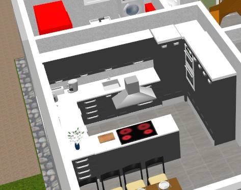

Die Küchenplanung ist prinzipiell vom Zeichner wie gewünscht übernommen wurden aber wir werden natürlich im Detail noch Dinge verändern und darauf achten, dass genügend Platz für den Durchgang dort bleibt.
Wie viel Platz in cm sollte man dafür einplanen? Wir planen aktuell in SweetHome3D mit etwa 1m.
Und wie viel "Rangierbreite" zwischen Herd und der gegenüberliegenden Küchenwand? Wir planen aktuell mit ca. 1,20m
Ypg meint, wie ich im übrigen auch, das hauptsächlich das OG gespiegelt werden könnte, d. h. das Bad nach planrechts, Elternzimmer bleibt dann planrechts, Richtung Norden und beide Kinderzimmer lägen nach planlinks, Richtung Süden. Denn das Nordkinderzimmer wird schon nicht so besonders hell werden.
Dazu müßte man dann im EG die Diele mitspiegeln und den Zugang Hauswirtschaftsraum evtl. über die Küche regeln. In der Küche das dann so machen, dass planlinks an der Wand Hochschränke kommen, dann unten die Tür und die Küche z. B. mit einem U dann planrechts im Küchenbereich.
Wollt ihr die Möbel wie angedeutet im Wohnbereich stellen? Ich würde ja versuchen, dort noch etwas Südsonne einzufangen. Die Lichtbänder bringen da nicht so viel und erzeugen bei mir in Wohnräumen immer den Eindruck, ich wäre im Souterrain.
