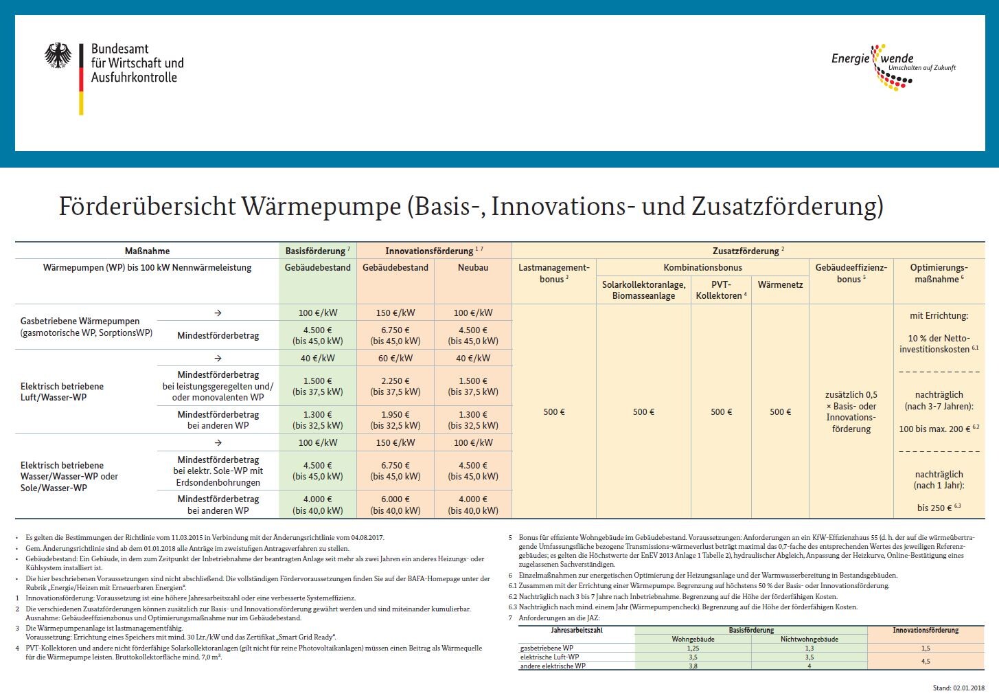

Bei der Luft-Wasser-Wärmepumpe im Neubau gibt es meines Wissens nach keine Förderung, und wenn war die aber eher bei 1500 EUR oder? Mit Smart Grid Unterstützung gibt es nochmal 500 EUR on top, wenn ich es richtig erinnere. Da bitte nochmal nachschauen.
Unabhängig davon: magst Du nicht mal die Zahlen ohne Förderung für Luft-Wasser-Wärmepumpe (exkl. Kontrollierte-Wohnraumlüftung) und Sole-Wasser-Wärmepumpe (exkl. Kontrollierte-Wohnraumlüftung) inklusive der Nebenkosten für die Erschließung der Wärmequelle im Falle der Sole-Wasser-Wärmepumpe nennen?
Mir ist noch nicht ganz klar, wie hier die Rechnung aufgehen soll.
Aktuelle Förderung s. Bild.
Förderübersicht Wärmepumpe: Tabelle mit Basis-, Innovations- und Zusatzförderung und BAFA-Logo
ruppsn
Jo, im Neubau also 1500€ für Luft-Wasser-Wärmepumpe zzgl. 500€ für Smartgrid, bei einer Jahresarbeitszahl von 4,5. Welche Luft-Wasser-Wärmepumpe bringt denn die bitte real? (und darum geht es meines Wissens nach bei der Förderung. Das Datenblatt der Luft-Wasser-Wärmepumpe zählt da wenig).
Sole-Wasser-Wärmepumpe 4500€ zzgl. 500€ Lastmanagement (Smartgridfähigkeit).
