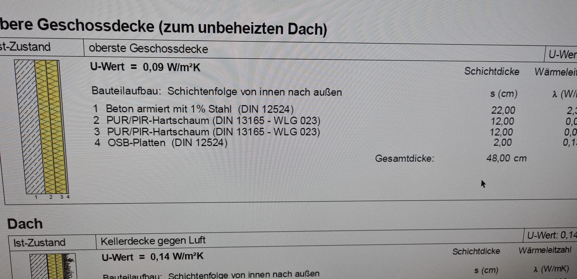

Hallo , unser Energieberater schreibt uns die Dämmung der OG Decke vor. Siehe Anhang.
PUR/PIR WLG023 12cm
Dann nochmal PUR/PIR WLG 12cm und OSB Platten.
ich finde es ist enorm viel
Wir bauen nach KFW 55.
Ytong 36,5 (0,08)
Luftwärmepumpe
Bodenplatte 14cm gedämmt.
meine Frage : kommt der Energieberater überhaupt mal vorbei um sich die Dämmung anzuschauen ?
bis jetzt war er nicht einmal auf der Baustelle.wir sind mit der Rohbau fertig .
Schnitt der oberen Geschossdecke zum unbeheizten Dach Schichten Beton, PUR/PIR-Hartschaum OSB-Platten

Die Dämmung der Decke ist von allen Dämmmaßnahmen die Effizienteste. Warum willst Du an der Planung was ändern?

Weil es keine 24cm Dämmung mit WLG023 notwendig ist. Ist schlichtweg zu viel.
es handelt sich um die OG Betondecke. Nicht beheizt und nur als Lagerraum genutzt.

Aber der Raum unterhalb wird beheizt. Du willst nicht nur die Wärme davon abhalten, nach oben zu entweichen, damit es unten warm bleibt. Du willst auch keine warme Luft von unten ins kalte Dach bringen, da es sonst dort zu Schimmel kommt.
18.07.21 14:43
Wenn nach KfW 55 berechnet wird, muss nach Kfw55 gebaut werden. Das ist ja in der Baugenehmigung verankert. Ansonsten baut ihr nicht rechtens.
Und dämmen tut man, damit es warm bleibt.
Der Blower-Door-Test wird wohl versagen. Bzw nicht bestehen.

Was hat der Blower-Door Test damit zu tun? Der prüft doch nur die Luftdichtigkeit und nicht die Wärmedämmung.
Der Energieberater muss nach dem Abschluss des Baus die ordnungsgemäße Umsetzung bestätigen. Das kann er durch Kontrollen vor Ort, dem Prüfen von Lieferscheinen etc. machen. Oder er unterschreibt einfach ohne zu prüfen, wenn er es sich einfach machen will und keine Angst vor Kontrollen der KfW hat.
