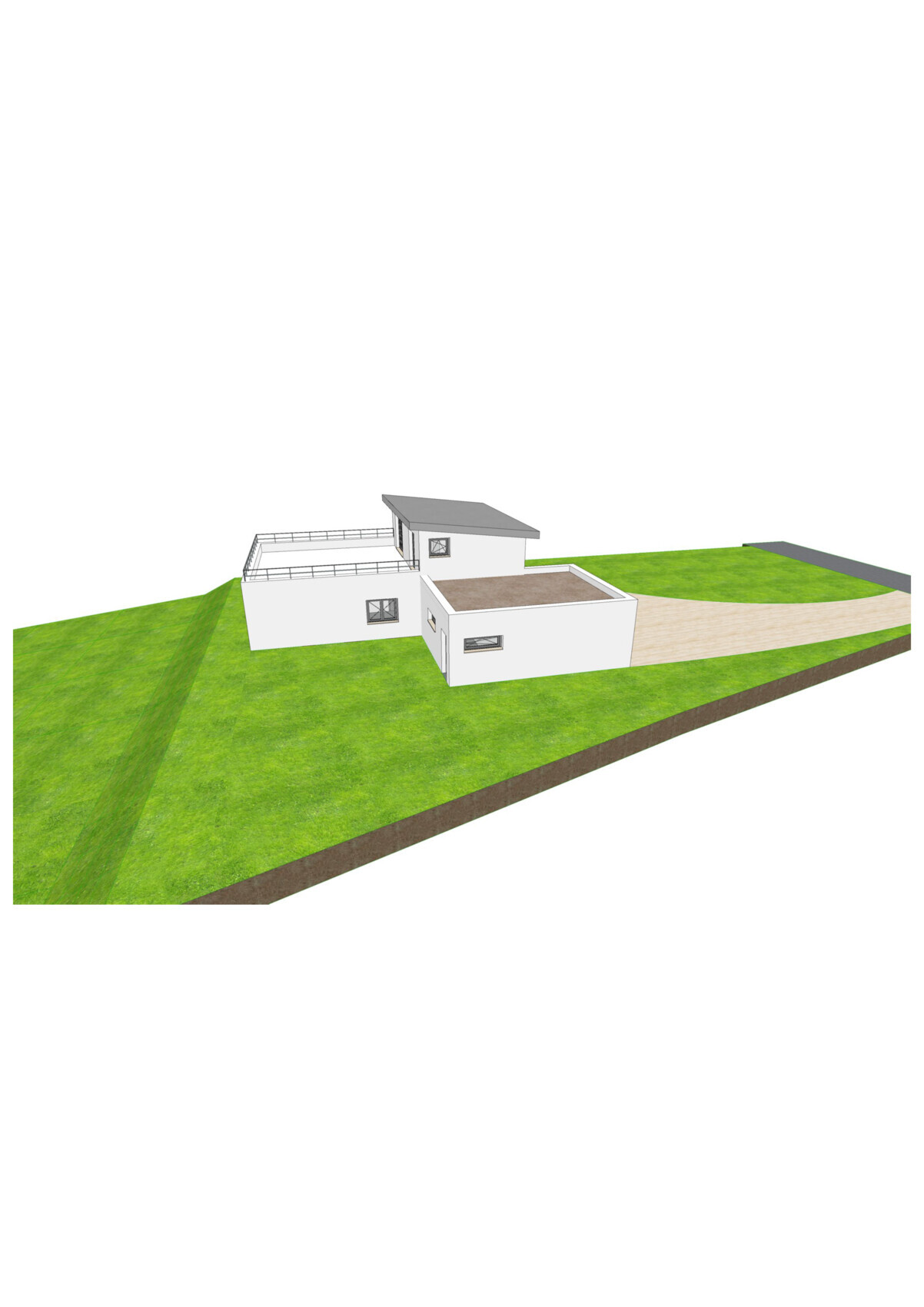

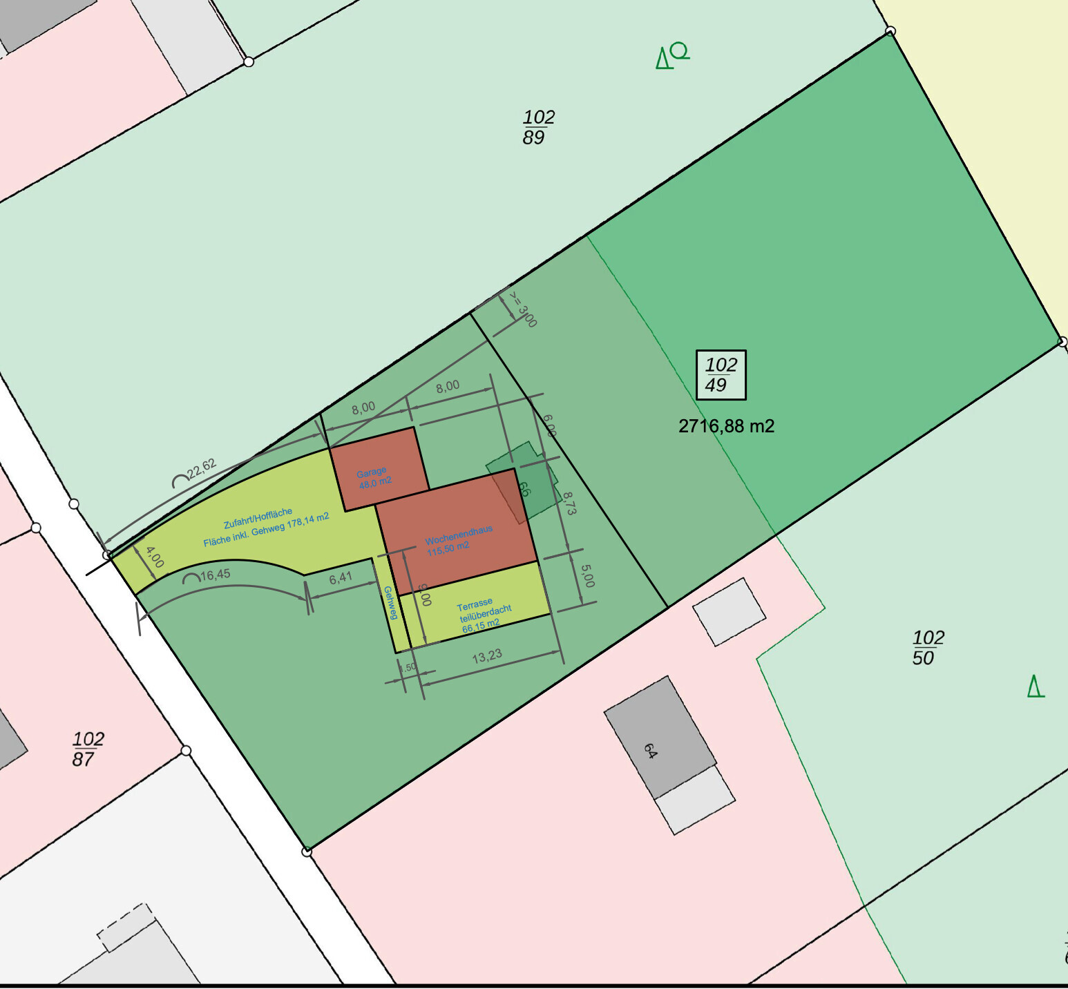

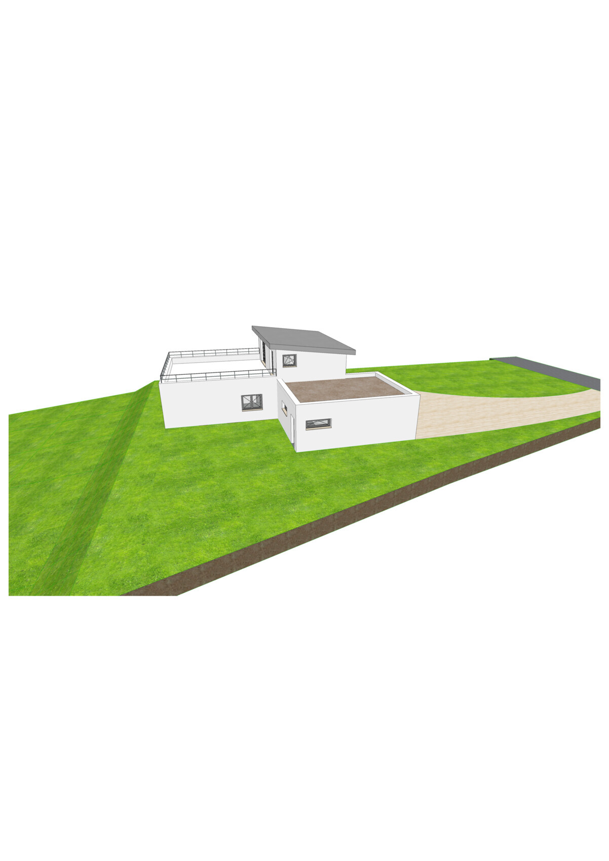

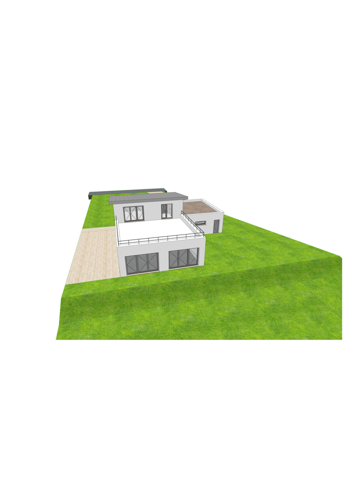

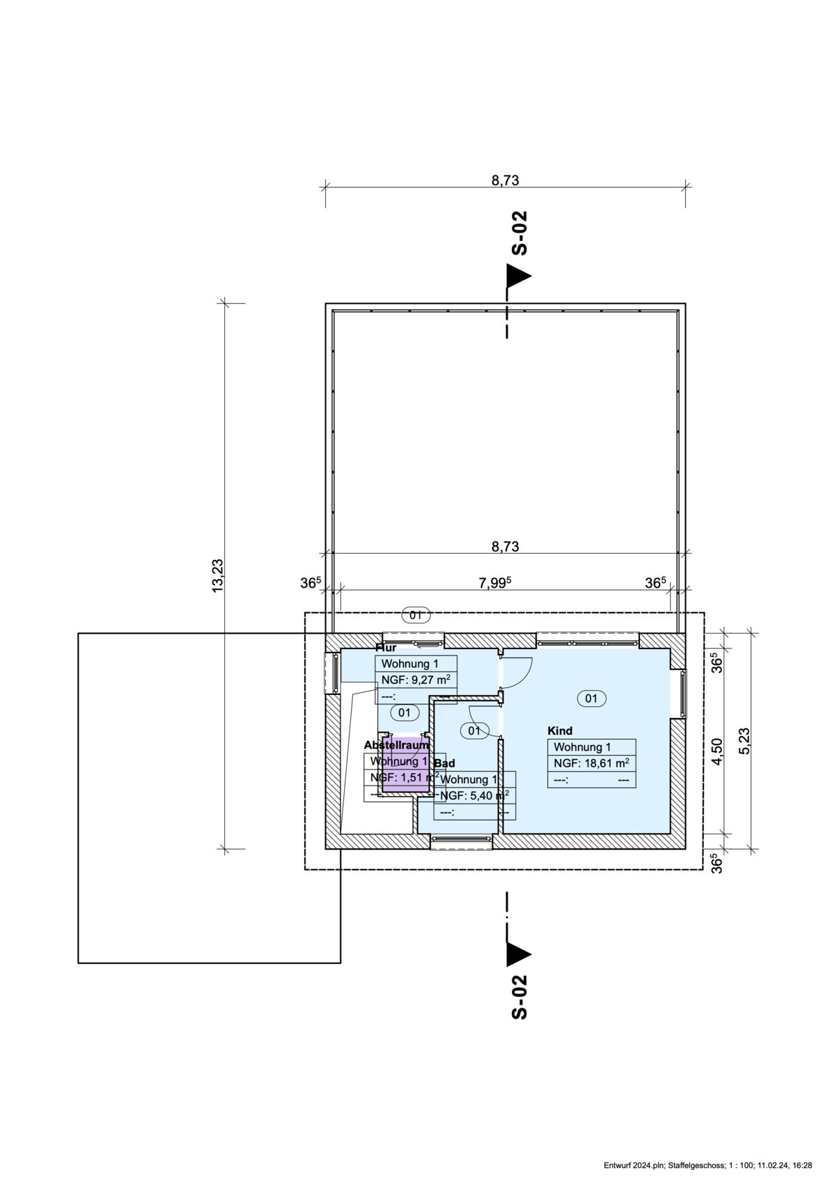

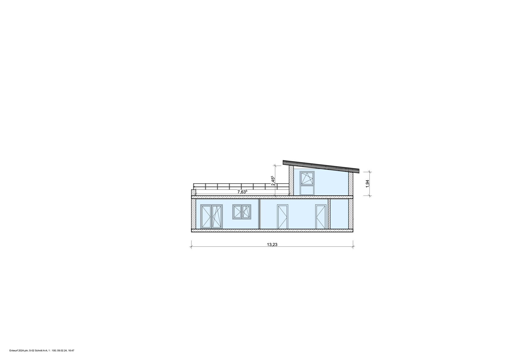

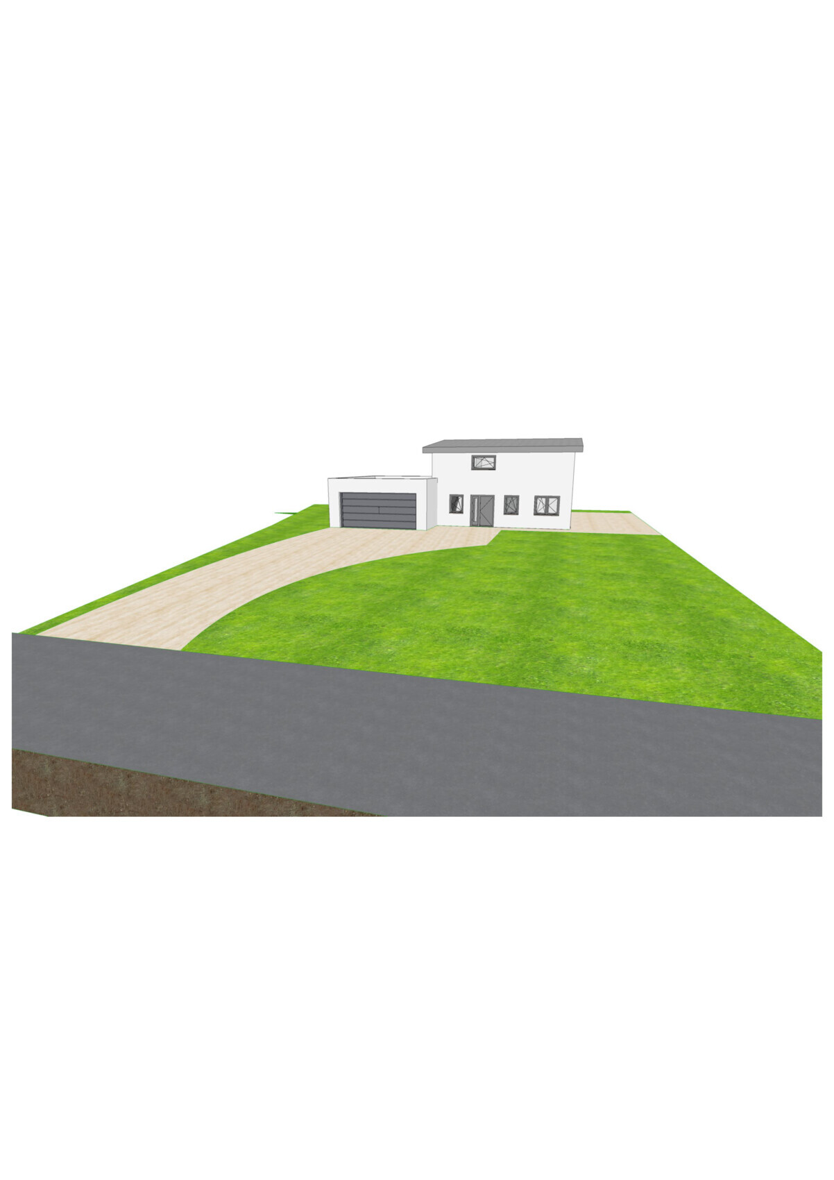

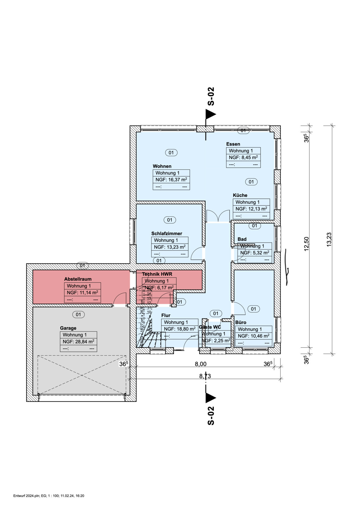

So sieht unser aktueller Vorentwurf aus, also auch die Bauvoranfrage.
Grundriss eines Wohnhauses mit Wohnen, Essen, Küche, Bad, Schlafzimmer, Büro, Abstellraum und Garage.
Grundriss eines Gebäudegeschosses mit zwei Wohnungen, Zimmern, Abstellraum und Maßlinien.
Moderne Gebäudefront mit langem Flügel, blau gefassten Fassaden, Fenster- und Türreihen, Maßangaben.
Moderne weiße 3D-Villa mit Flachdach, Terrasse und grünem Hanggrundstück.
Moderne weiße Wohnanlage auf grünem Hanggrundstück mit Terrasse und Zufahrt.
Moderne weiße Villa mit Flachdächern, Terrasse und großen Glasfronten auf grünem Grundstück.
Modernes weißes Einfamilienhaus mit Garage, kurviger Zufahrt und grünem Rasen.
Lageplan eines Grundstücks mit Wohnhaus, Garage, Terrasse und Zufahrt/Hoffläche.
kbt0920.04.24 18:14
Hmm, da fällt mir auf Anhieb im Schlafzimmer die Türposition auf, macht die Möblierung unnötig schwer, Tür sollte weiter planoben. Genauso sollte das Bad mal geplant werden.
Und, wg. Terrassenzugang würde mich mal die Möblierungsidee von Küche / Essen und damit verbunden Wohnen interessieren.
Was ist mit der riesigen Dachfläche geplant? Als Dachterrasse? Ist der Übergang Wohnung Dachterrasse dann sauber geplant?
Da Technik/Hauswirtschaftsraum auch als Durchgang zum Garagenabstellbereich geplant ist, erscheint mir Technik/Hauswirtschaftsraum zu klein. Wie ist da die Nutzung geplant? Die Hälfte des Raums ist ja quasi Flur.
Und warum ist kein Zugang Gartenbereich zu Abstellbereich Garage geplant? Soll das übrigens für Fahrräder etc. genutzt werden? Dann auch Zugang überlegen, wenn Garage mit 2 Autos besetzt ist.

Danke für Deine Anmerkungen. Das kommt alles noch in der finalen Entwurfsbearbeitung. Dieser dient aktuell erst einmal nur für die Abschätzung der zu erwartenden Bau- und Gesamtprojektkosten.
Die ist erst einmal unsere primäre Interessenlage. Alle anderen Details kommen dann im Vorfeld oder im Zuge der Genehmigungsplanung. Aber die Gedankengänge nehme ich natürlich dankend mit auf.

ich verstehe nicht, dass man die Türen so in einer Skizze für eine Bauvoranfrage positioniert. Klar, denen sind Türpositionen egal, aber man will ja in einem Entwurf schon einen Stellplatz für einen Schrank planen. Wie soll das Bad funktionieren?
20% vom EG als Flurfläche ist vermeidbar. Die Dachterrasse ist teuer (Dämmung/Feuchtigkeit) und birgt Baufehler. Meiner Meinung nach sollte man nach einer besseren und günstigeren Lösung schauen, schließlich ist darunter wertvoller Wohnraum.

Alles gut und Recht hast Du da auch. Aber wir hängen erst einmal an den Baukosten. Ohne diese relativ gesichert beziffert zu haben, macht weitere Planung keinen Sinn. Für uns war erst einmal die Umsetzbarkeit von entweder einem Kellergeschoss oder im Nachgang eines Staffelgeschosses wichtig. Daher die Bauvoranfragen.
Alles weiter folgt nach potentiellem Grundstückskauf in geordneten weiteren Schritten, also Entwurfsanpassung, Änderung oder Neuaufstellung. Die Entwürfe habe ja Gott sei dank ich selber aufgestellt. Daher wahrscheinlich auch nicht ausgereift bzw. ziemlich rudimentär. Da ist mit Sicherheit jede Menge Optimierungspontential drin. Das sehe ich genauso.
