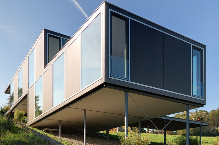

Es bleiben aber nur 90m2 Wohnfläche für 3 Personen. Und abgesetzte Büro für Homeoffice muss auch mit drin sein. Daher wird das noch funktionieren
Ich sagte doch, dass ihr mal zum Architekt sollt. Idee z.B. ein versetztes Haus auf zwei Ebenen zu bauen. Eine Ebene oben und dann nicht unterkellert, sondern versetzt rausgezogen (also nur leicht überschneidend).
Hab auf die Schnelle keine Muster gefunden, daher nur das nachfolgende Bild als Idee für das Konzept. Musst Dir die Idee davon einfach mal in Deinen Hang versetzt vorstellen. Oben 70qm mit Dachterrasse und unten rausgezogen vielleicht noch mal 50qm. Auf insgesamt Deinen 117qm. Dürfte die Erdarbeiten deutlich vereinfachen/günstiger machen.
