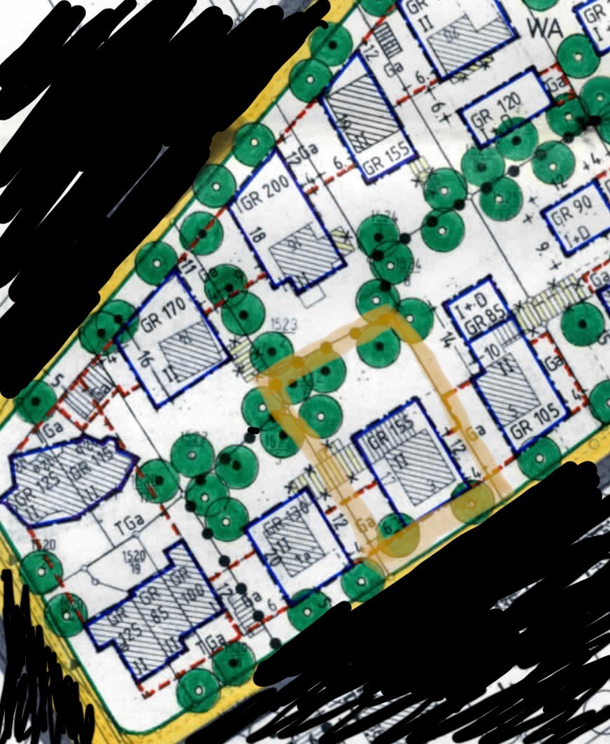

Ich habe noch einmal einen etwas größeren Ausschnitt hochgeladen. Also wenn du mich fragst, verschmilzt da überhaupt nichts beim Grundstück. Das in gelb markierte dürfte zu 99% mein 1060m2 Zielgrundstück sein.
Kannst du mir kurz erklären, was du mit "Ausweitung Hauptfenster in Ga-Baufenster auch auf dieser Seite" meinst?
Wenn wir schon beim Thema sind. Horizontal dazu ist dieser Schuppen gebaut. Darüber könnte man ggf. ein erweitertes Baufeld erwirken. Was denkst du?

12.05.22 19:59
Okay, es ist wohl größer als es auf den ersten Blick "wirkt", aber wenn die eingeschriebenen Zahlen ungefähr stimmen müßten es nach grober Schätzung und ohne Gewähr ;-) dennoch nur etwa 780 qm sein (gerundet mit einer Grundflächenzahl von 0.2 würde das mit 155 qm etwa passen). Wenn es nur um dieses eine Flurstück geht, gibt es natürlich auch nichts zu verschmelzen, pardon, "vereinigen" hieße es hier korrekt.
Östlich hast Du einen 4m breiten Abstand des Baufensters zur Grenze, westlich jedoch mit 6m sogar das Doppelte des üblichen Mindestbauwichs. Auf beiden Seiten nur 3m zu haben, würde das Haus also insgesamt 3m breiter werden lassen können. Damit könnte das Haus seine mögliche Grundfläche auch dann nutzen, wenn es weiter als es derzeit das Bestandshaus tut von der Straße abrückte.
