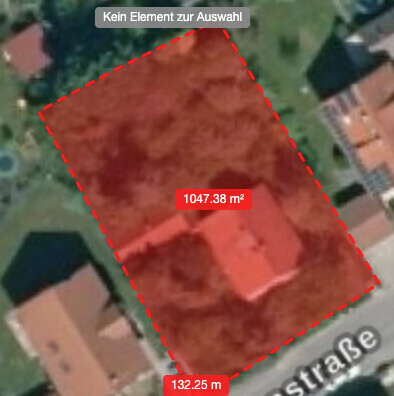

Bezüglich der Grundstücksgröße einfach mal mit dem Bayernviewer ausmessen dann weißt du Bescheid.

Das war eine ganz hervorragende Idee und ich habe das direkt mal nach meinem besten Verständnis getan und die Grenzen grob mit dem Bebauungsplan verglichen.
Siehe da, es sollte grob passen.

Zur Größe: meine Schätzung erfolgte mittels Rückrechnung nach dem ungefähren Maßstabes eines Planausschnittes aus Deinem anderen Beitrag und ohne Gewähr, allein schon wegen der methodisch bedingten Unschärfe. Aber der Bayernviewer wird es schon korrekt wissen.
Zur Grundflächenzahl: die findest Du im Bebauungsplan, in Deinem Fall nicht als Dezimalzahl (der Wert 0,2 wäre in vergleichbaren Fällen üblich und hätte zu meiner vorgenannten Schätzung gepaßt), sondern schon fertig in Quadratmeter ausgerechnet (und gerundet). Das ist in diesem Fall der Einschrieb "Grundriss 155". Zu 1060 qm wäre das ein ungewöhnlich geiziger Wert, aber in diesem Fall erklärt sich das wohl aus Ist-Ermittlungen (vmtl. mit kleinen Zuschlägen) als Maßstab des Entwicklungswillens der Gemeinde.
