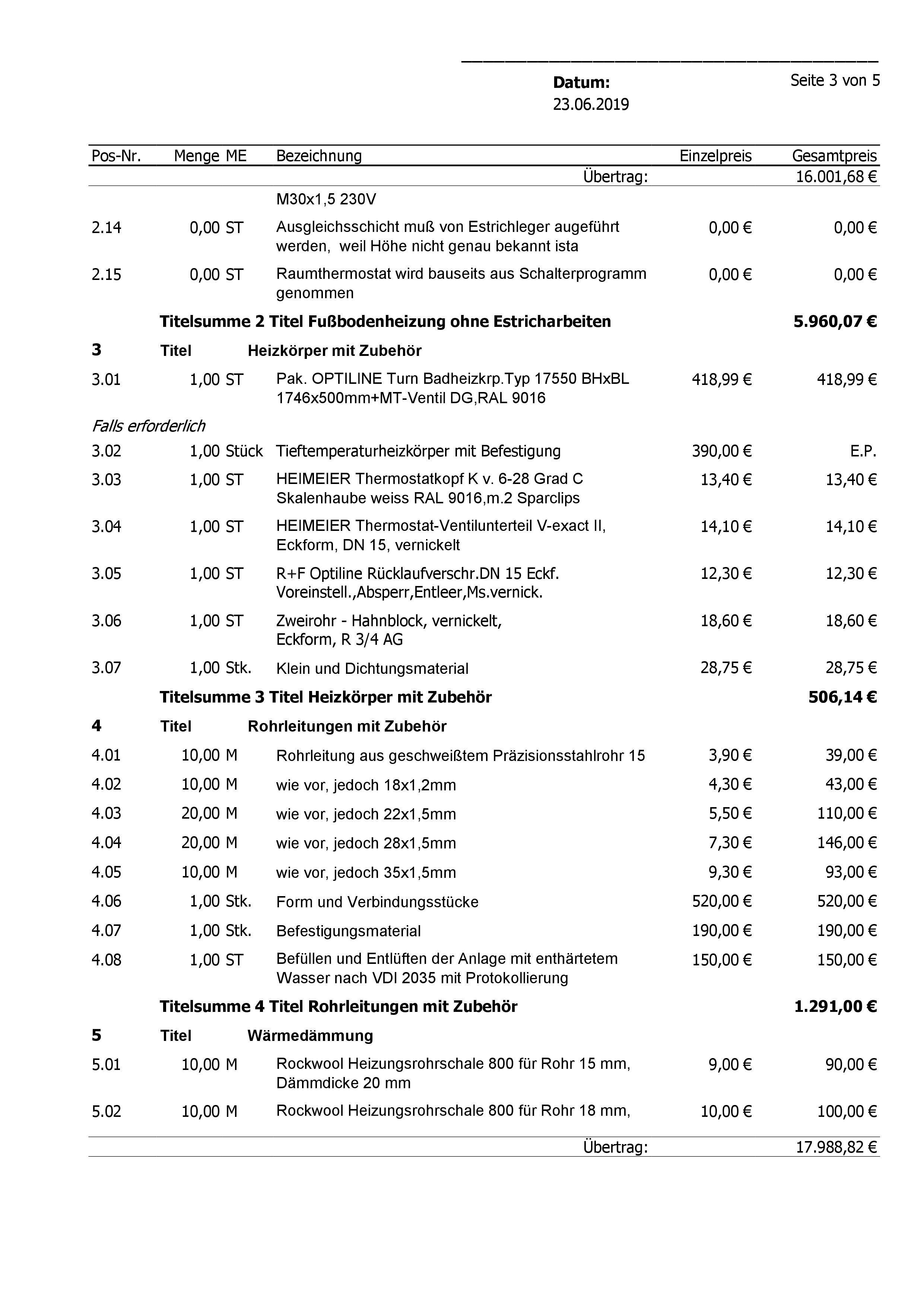

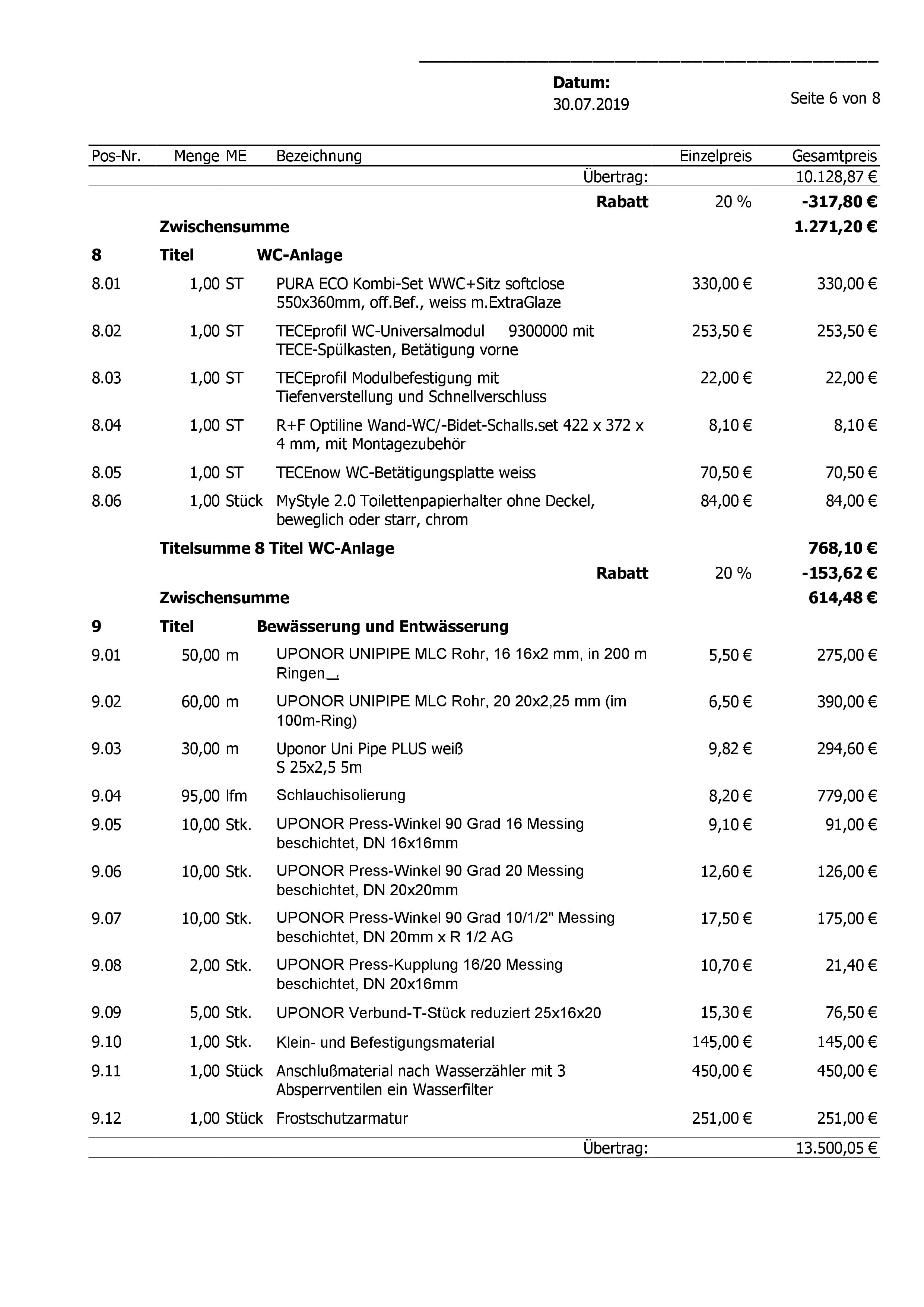

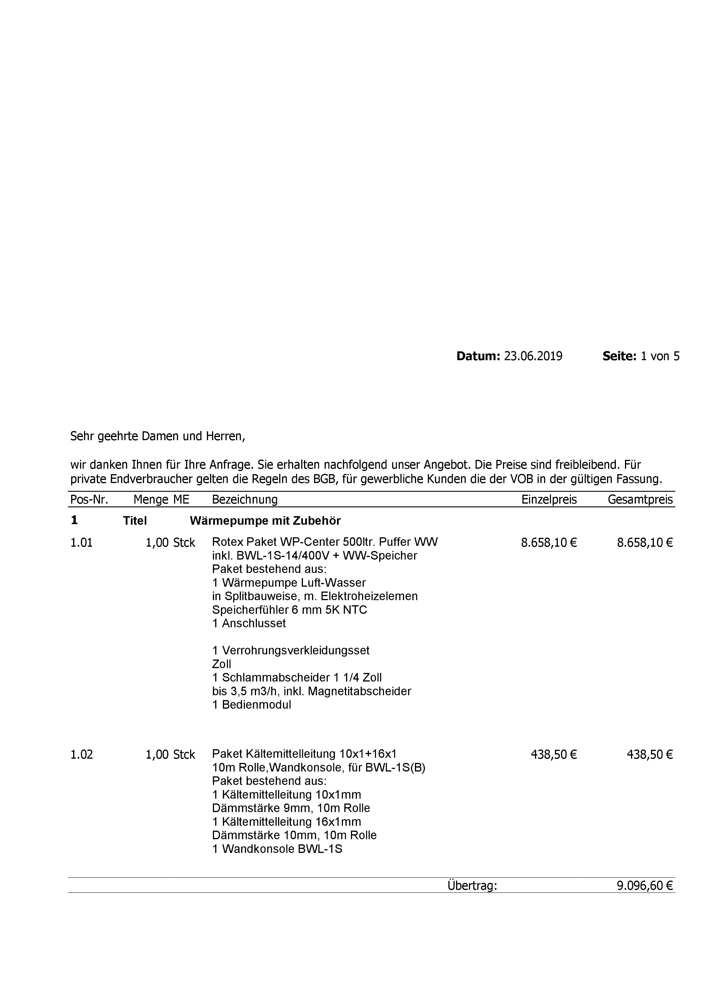

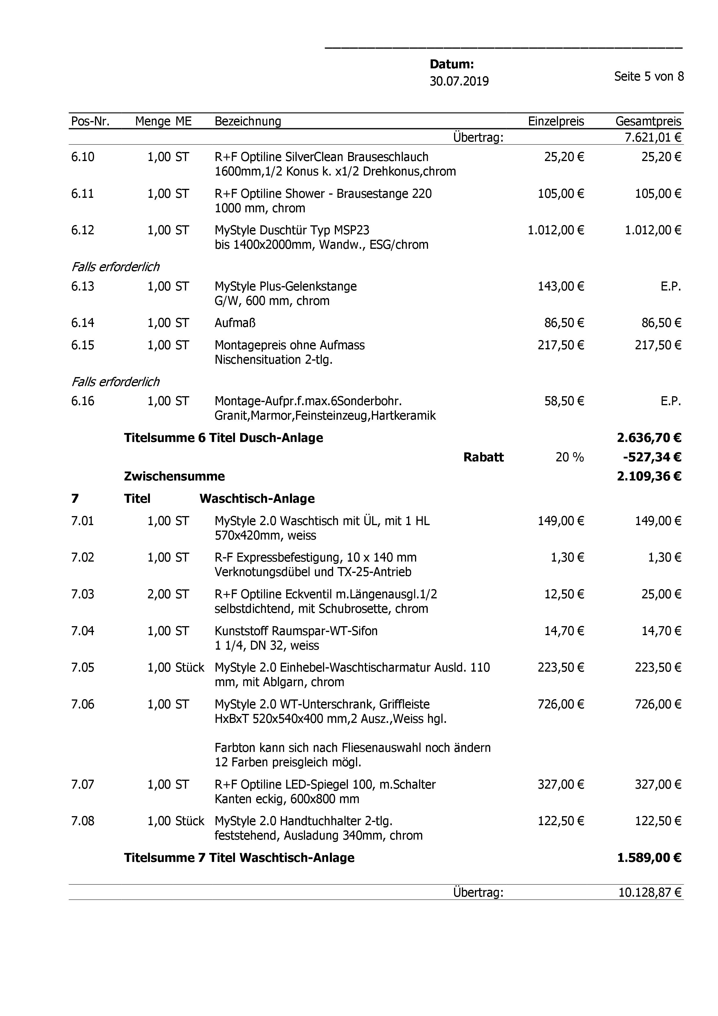

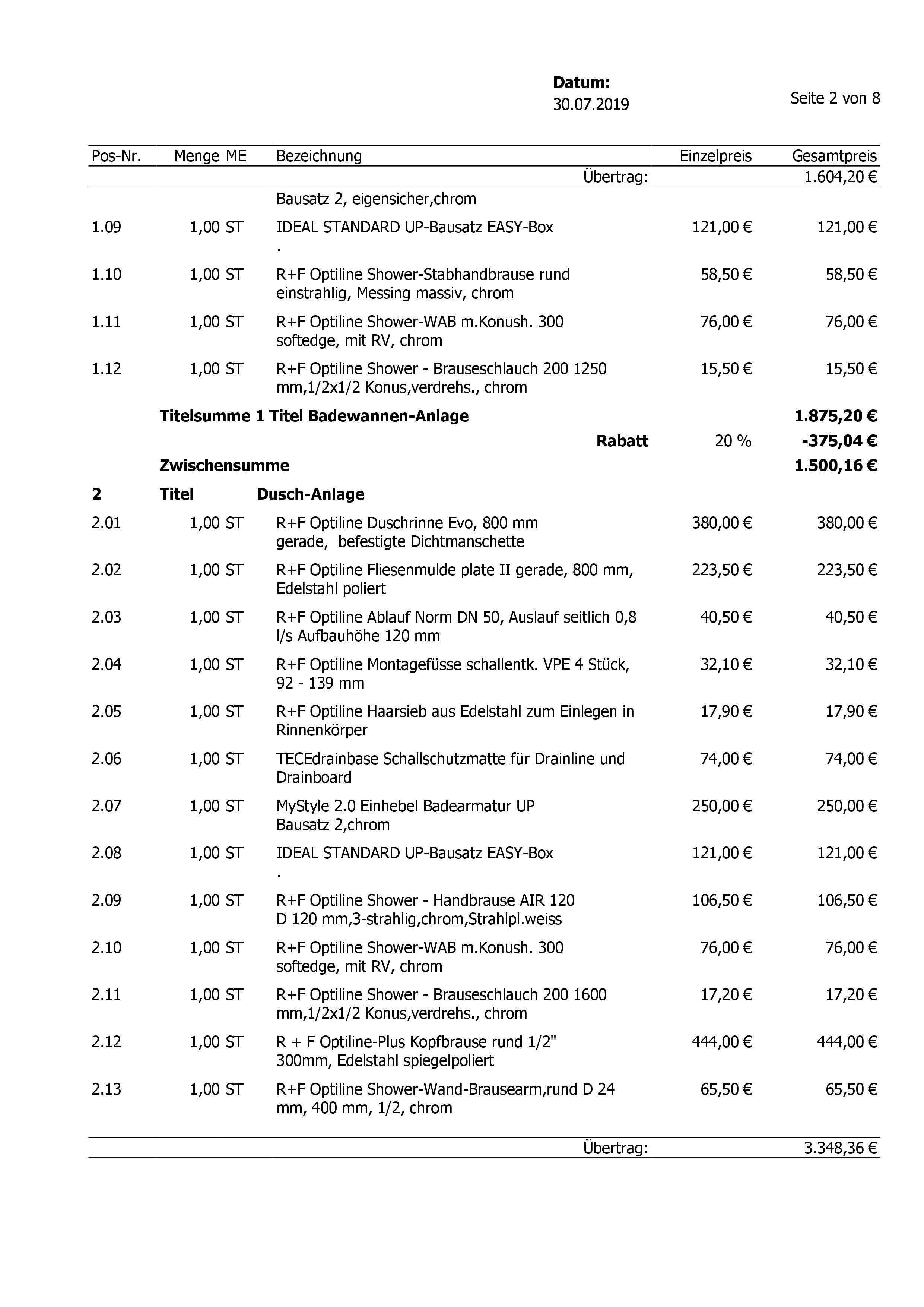

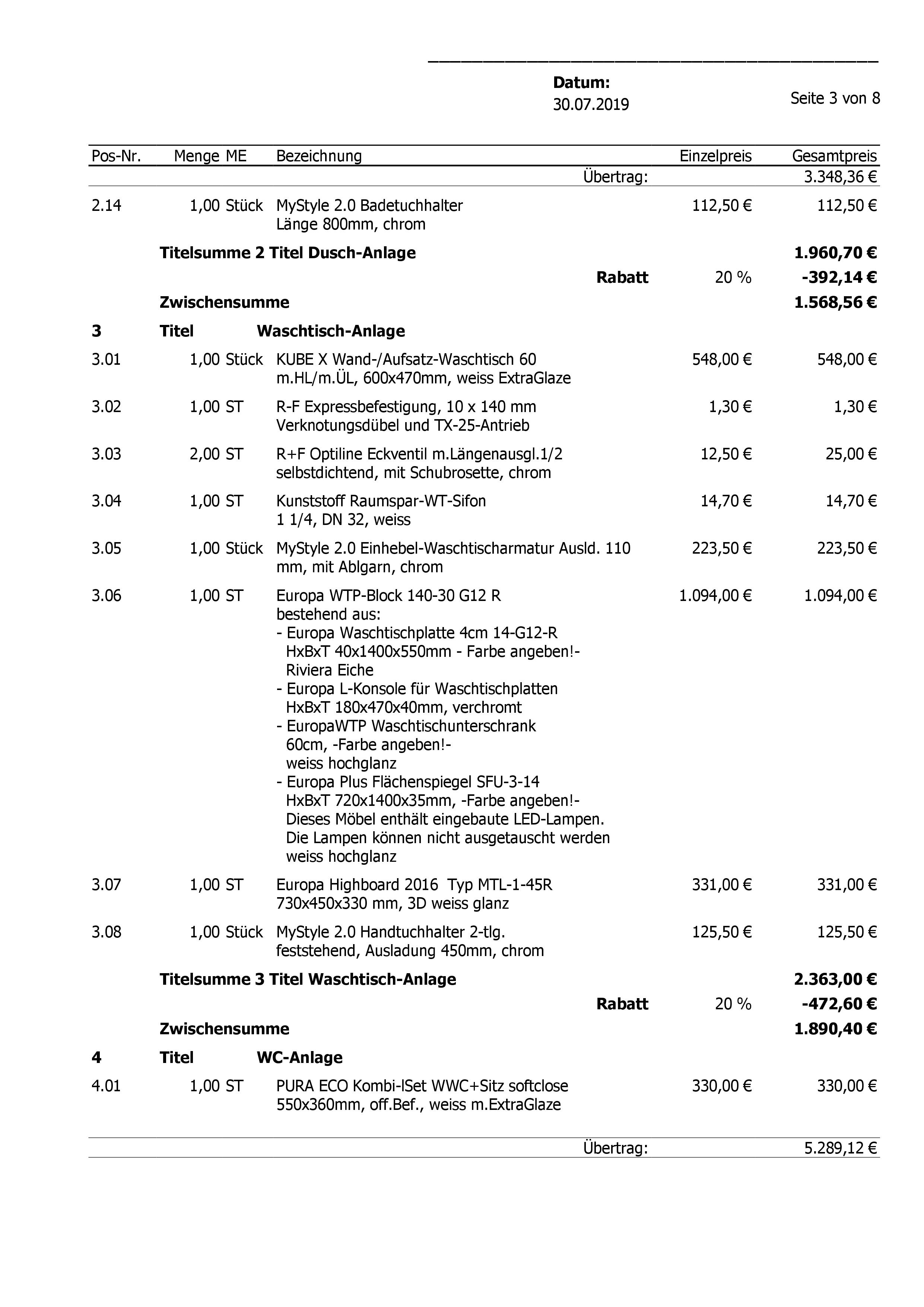

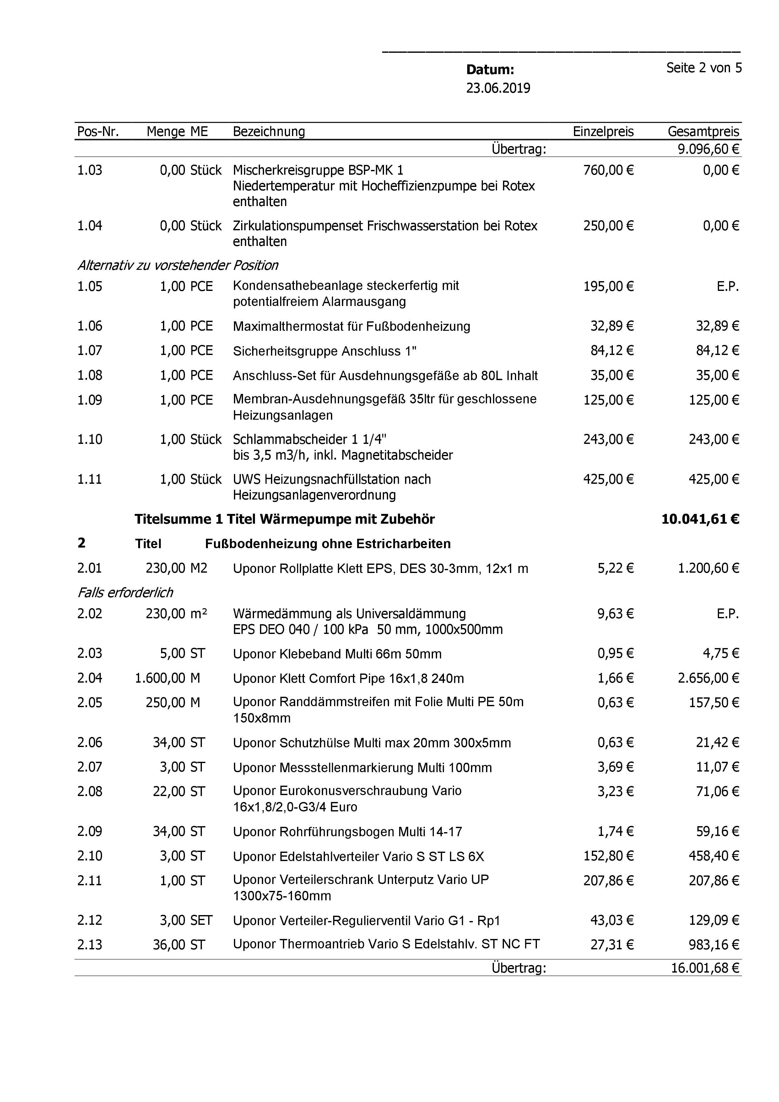

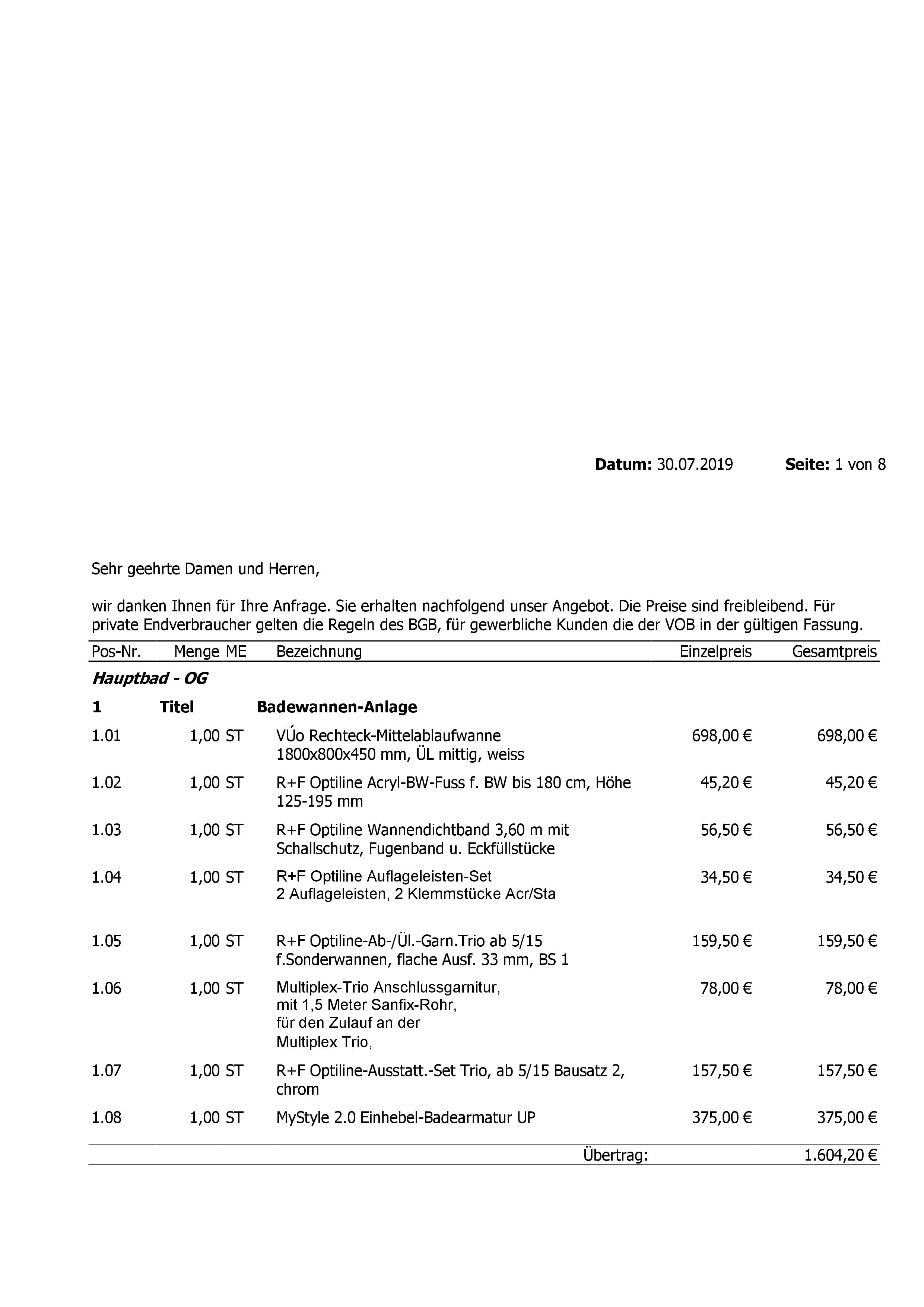

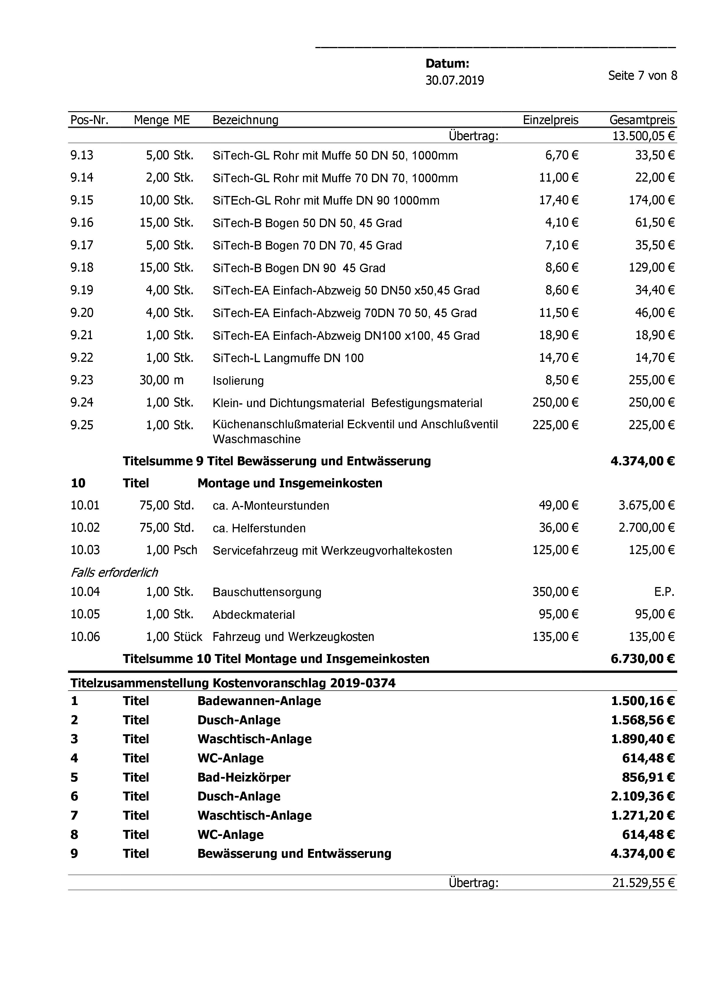

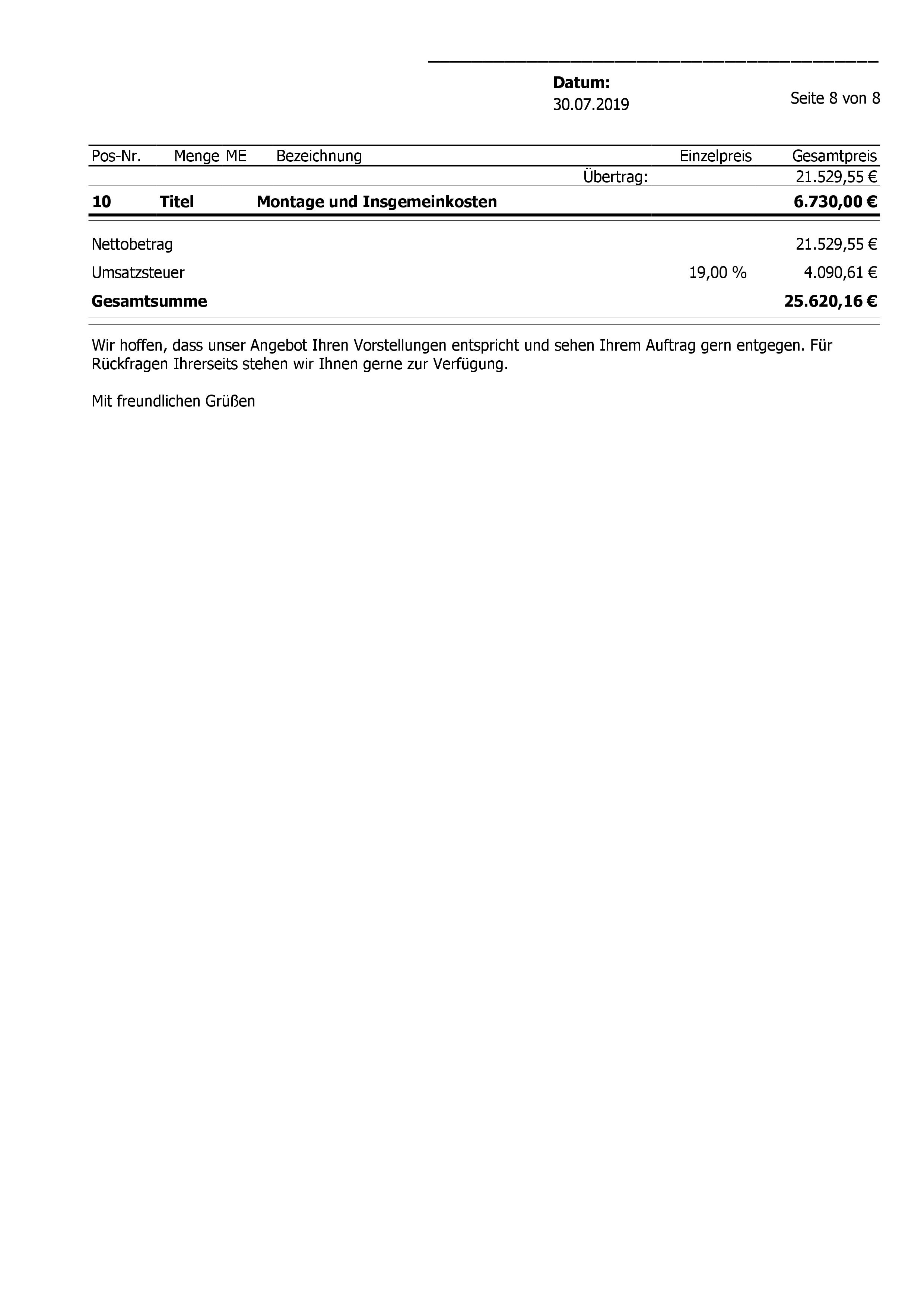

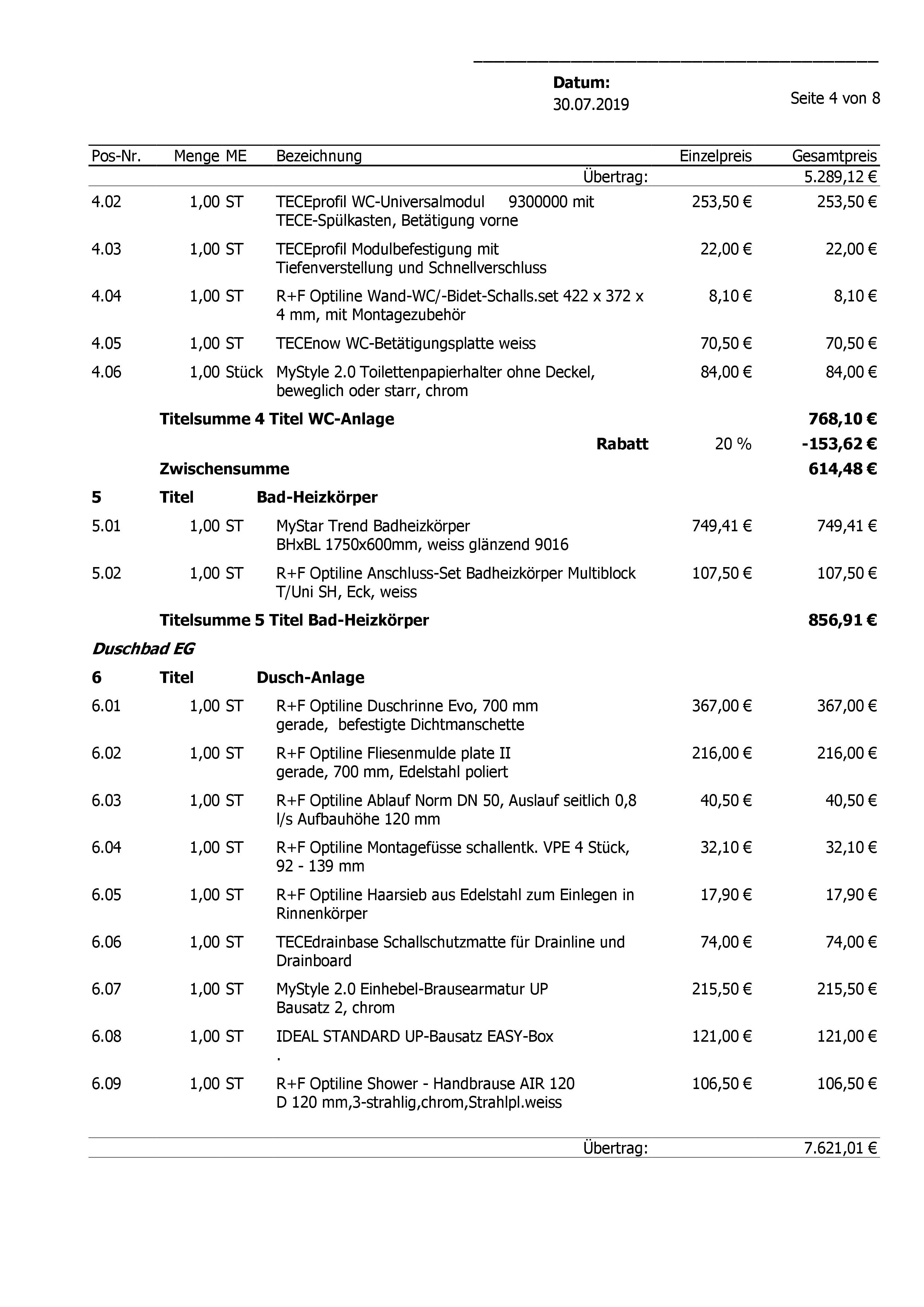

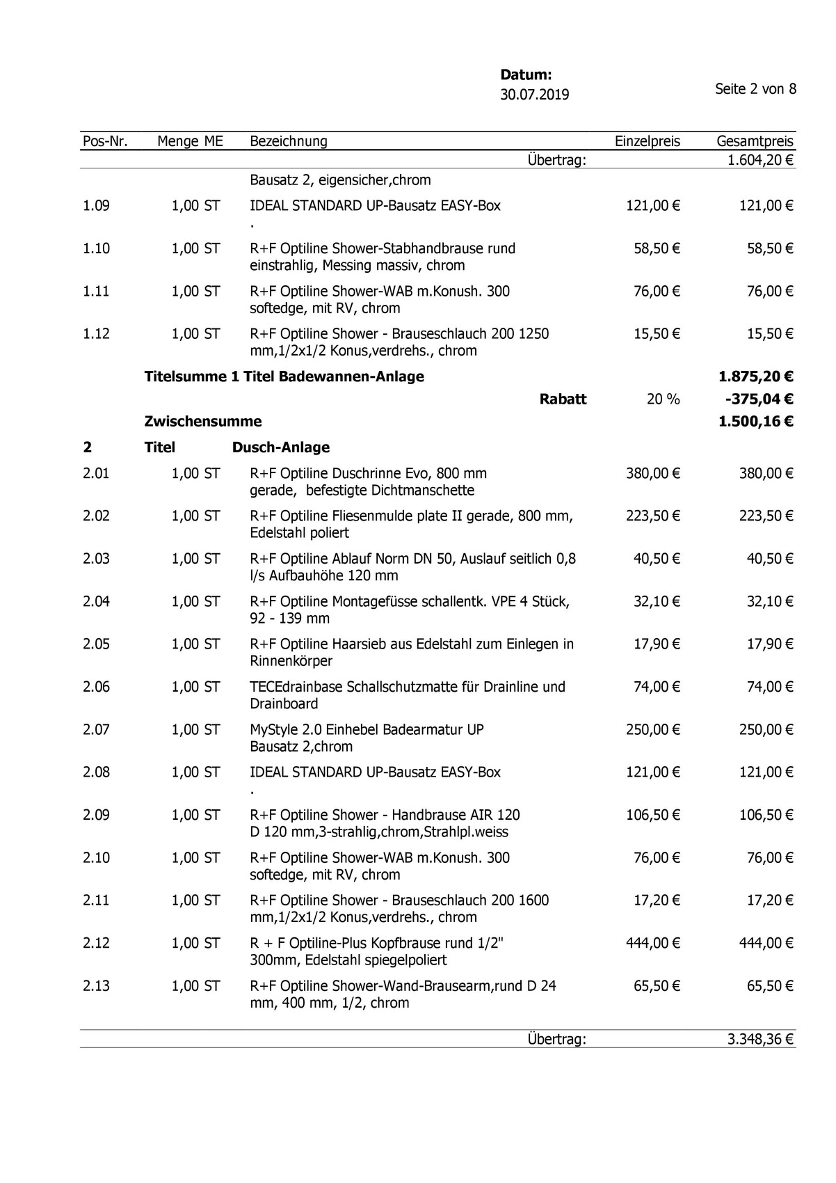

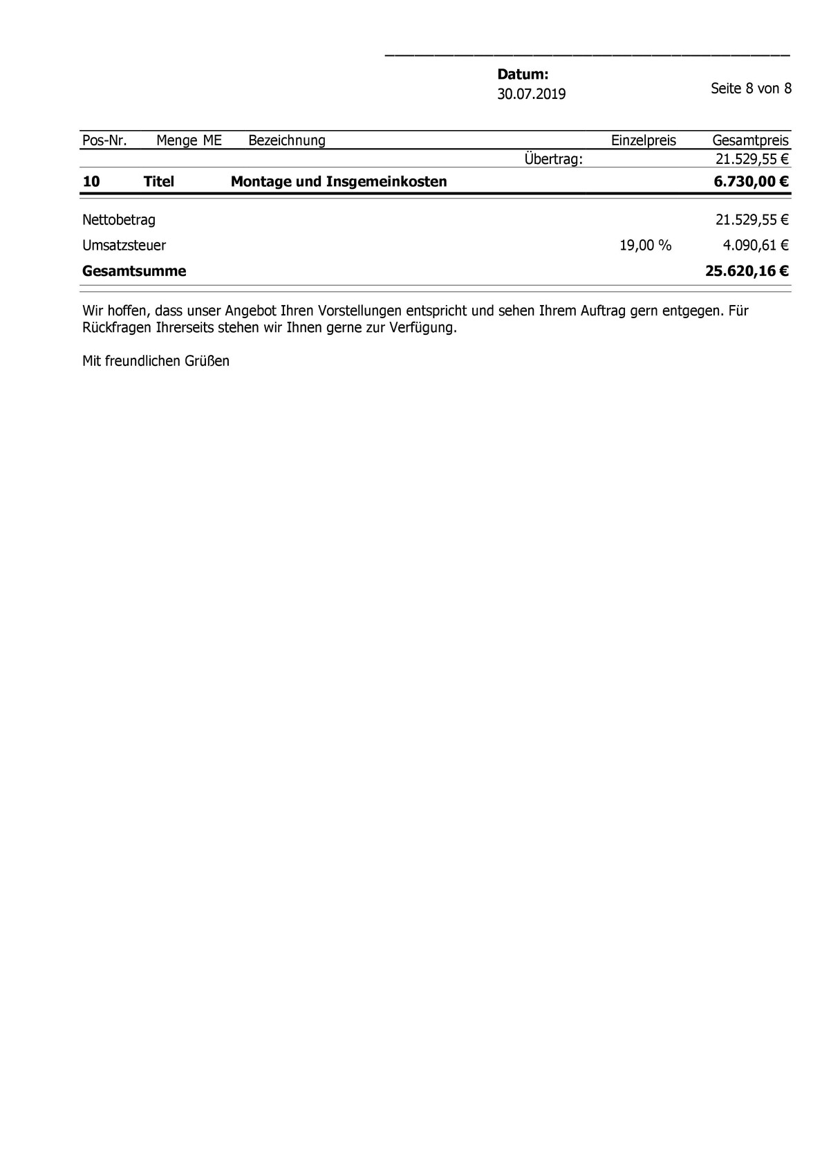

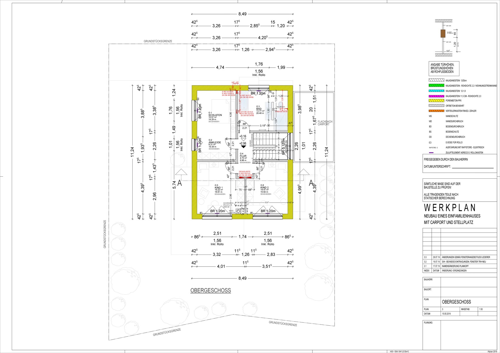

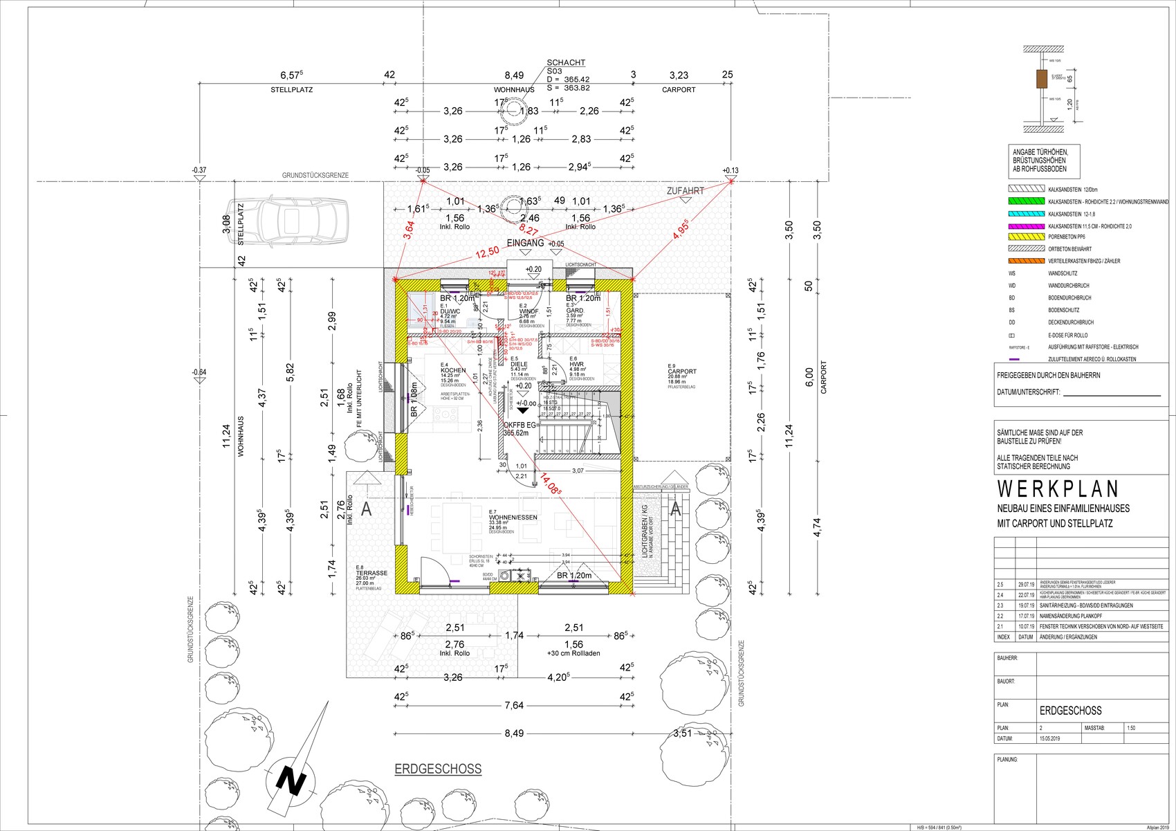

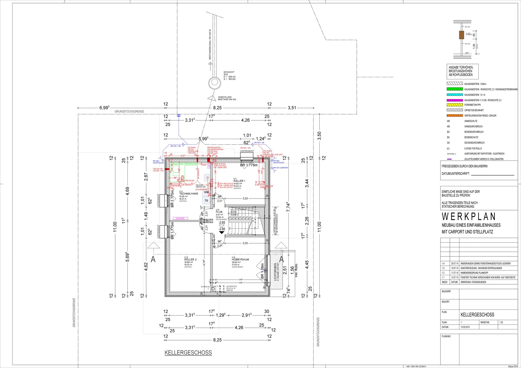

Anbei das Angebot für die Wärmepumpe.
Zudem die Werkspläne.
Das Bad oben wir noch etwas verändert. Die mittlere Wand des T-Stücks wandert weiter nach oben.
Dadurch ist die Dusche größer. Die Badewanne kommt links an das T-Stück.
Das Waschbecken wird dann auf die linke Seite gesetzt. Dort wo die Badewanne aktuell auf dem Plan steht.
Fußbodenheizung wird in jedem Raum gelegt, außer Hauswirtschaftsraum und im Keller die zwei hinteren Räume.
Fließen und Lüftung wird über eine anderes Gewerk erledigt.
Trockenbau auch.

Rechnungsbrief vom 23.06.2019, Seite 1 von 5, enthält Positionen zur Wärmepumpe und Zubehör.
Rechnung: Tabelle mit Positionen, Mengen, Bezeichnungen, Einzel- und Gesamtpreisen.
Rechnungsseite mit Artikelliste, Positionen, Preisen und Gesamtsumme (Datum 23.06.2019).
Kostenvoranschlag 2019-03111: Tabellen mit Positionen, Mengen, Preisen und Gesamtsumme.

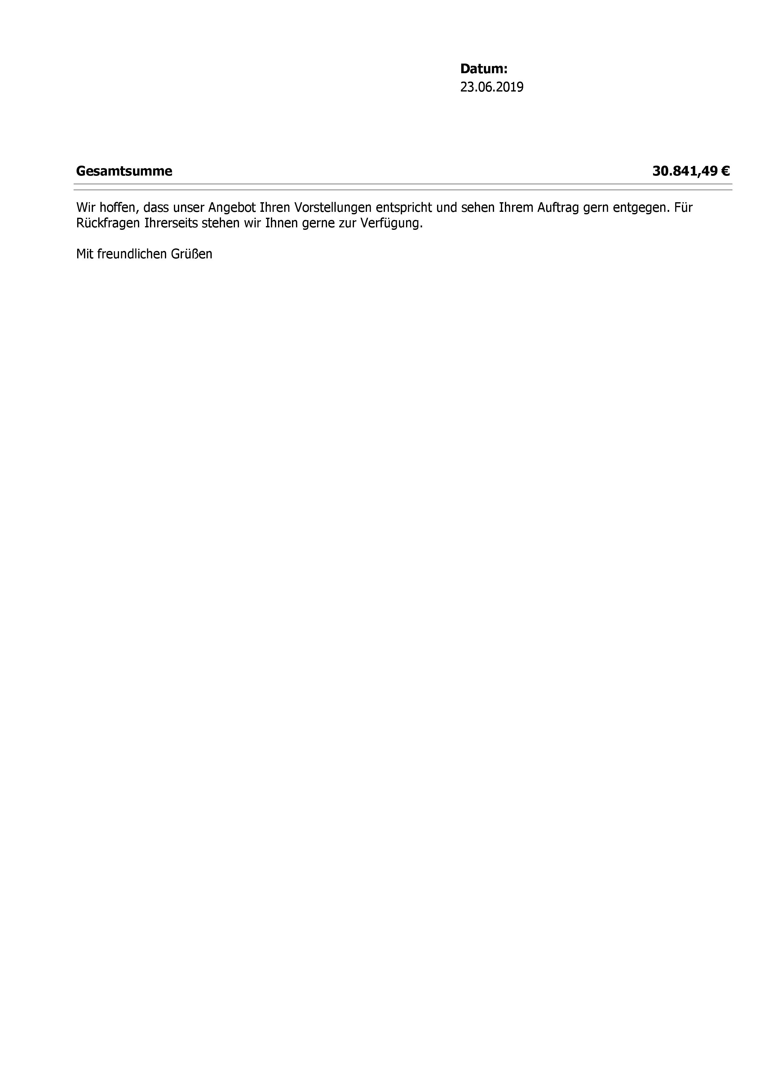

Dokument mit Datum 23.06.2019 und Gesamtsumme 30.841,49 €, Angebotsbrief.
boxandroof
Ein paar Anmerkungen was mit Wärmepumpe nicht optimal ist:
  • Pufferspeicher
  • Zirkulation
  • Heizkörper, auch im Bad: 1. bringt nichts, 2. Oxidation. Alternativ:
    • Fußbodenheizung zusätzlich in Wand und/oder Decke im Bad oder
    • E-Heizkörper um das Bad nur kurzzeitig aber kurzfristig zu beheizen
  • Einzelraumregelung (befreien oder hinterher stilllegen/Thermostate nicht verbauen)
Jeder einzelne - ich nenne es mal Planungsfehler - kostet Dich dauerhaft Effizienz und damit Strom im laufenden Betrieb.
Was ich unbedingt nachholen würde falls nicht vorliegend: Flächenheizung detailliert nach raumweiser Heizlast planen lassen und dabei Deine Raumtemperaturen vorgeben statt Temperaturen nach DIN.
Den Hauswirtschaftsraum würde ich auch mit Fußbodenheizung belegen, sonst heizt Du den Raum indirekt über die anderen Räume mit und verschenkst dabei wichtige Heizfläche. Den-Hauswirtschaftsraum Kreis könnte man teilweise in Garderobe/Flur legen. Ebenso beim Gästebad, so hat man keine Mini-Kreise. Beim Gästebad natürlich die warme Seite in das Bad mit enger Verlegung und die kalte Seite in einen Teil des Flures.
Beim Aufheizen des Estrichs würde ich darauf achten, nicht höher zu gehen als bis zur maximale berechneten Vorlauftemperatur (ca. 30°).
guckuck2
Hauswirtschaftsraum sehe ich unkritisch, wenn da eh die Heizung drin steht. Der Raum ist durch Wärmeverluste des Warmwasserspeichers, der Verrohrung und Anbindung der Fußbodenheizung bei mir der wärmste.
boxandroof
Kommt darauf an. Ja vermutlich gibt es hier kritischere Stellen. Der Hauswirtschaftsraum hat zwar wenig Außenwand, heizt hier ggf. aber auch das Treppenhaus mit. Unser Hauswirtschaftsraum ist mit leicht mitlaufender Fußbodenheizung kühler als andere Räume, trotz Heizungshydraulik und Speicher in dem Raum.
Eine Raumweise Heizlastberechnung kann Aufschluss geben.
