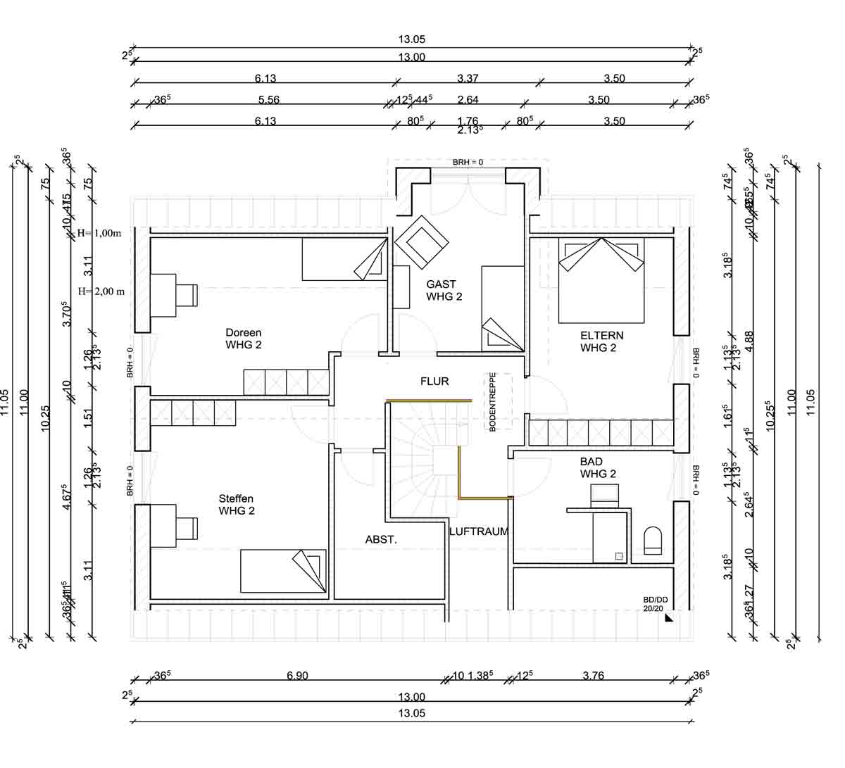

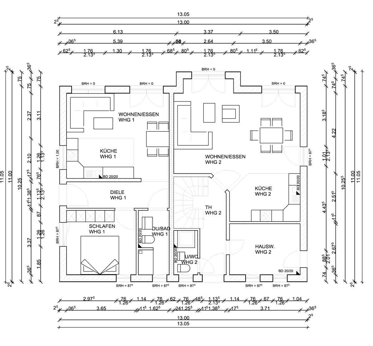

... würden gerne ein Haus im (unglaublich teuren) Raum Wiesbaden / Rheingau / Mainz bauen. Geplant wären ca.140qm + ca.60qm Anbau für die Schwiegereltern ... Der nette Mann meinte nun (ohne eine Rechnung zu erstellen), das unser Hauswunsch Schlüsselfertig ca. 300000€ kosten würde, mit Bodenplatte und natürlich ohne Grundstück.
Zur Frage der Finanzierbarkeit werde ich mich nicht äußern; ich finde Du gehst den richtigen Weg - außerdem "reicht" mir mein Job schon, wenn ich ihn richtig machen will :)
Ich glaube, dass der "nette" Herr Dich reichlich ins Bockshorn gejagt hat, bzw. Deine Neugierde wecken wollte. 200 qm WF zum Preis von TEUR 300 sind möglich - hier liegt der qm/WF bei € 1.500,00, was überaus realistisch ist. ABER - diese Summe wird "nur" unten rechts im Angebot stehen, wenn die Schwiegereltern in einer Einliegerwohnung untergebracht werden können. Mit einem separaten Anbau ist dieser Preis niemals zu realisieren; nicht hier im Rheinland und sicher nicht in Hessen.
Damit Du ein Gefühl für das Preis-/Leistungsverhältnis bekommst, habe ich meiner Antwort sowohl den Erd- als auch den Dachgeschoßgrundriss eines Einfamilienhaus mit Einliegerwohnung angehängt. Die Einliegerwohnung hat 48,47 qm WF, die Hauptwohnung 136,36 qm WF; wir reden hier also insgesamt über knappe 185 qm WF. Als Kfw 70 Effizienzhaus auf Bodenplatte schlagen hier TEUR 280 - ohne Malerarbeiten und Bodenbeläge - zu Buche.
Zu diesem Preis mußt Du noch die Kosten des Grundstückes addieren, sowie die typischen Baunebenkosten in Höhe TEUR 35; Reserve für Extras sollte ebenfalls berücksichtigt werden.
Ein freistehendes Einfamilienhaus mit 140 qm WF und ein eigenständiger Anbau mit 60 qm WF würden - je nach Dachform des Anbaus - min. TEUR 50 teurer kommen.
