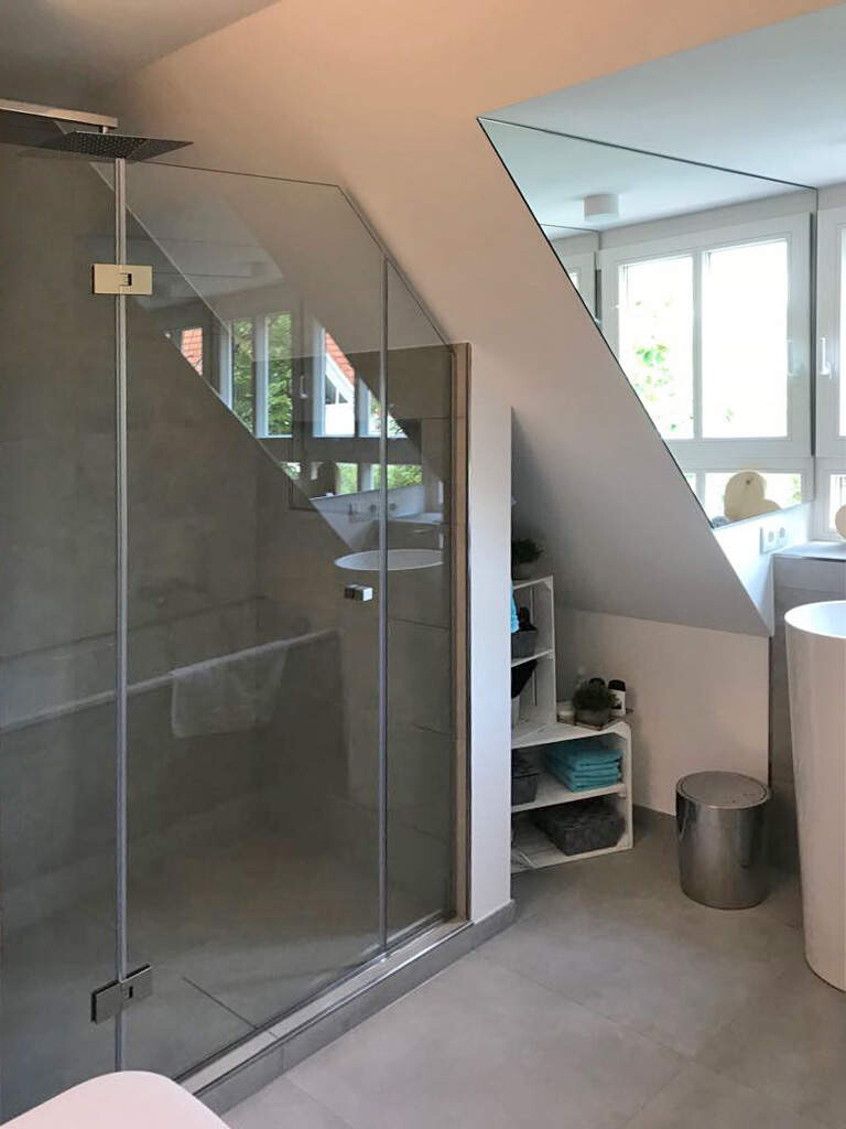

haydee 20.10.2019 11:41
Zu den Höhen da bin ich raus. Da werden dir andere antworten
Mit dem Drempel
Schaue dich bei Pinterest um.
Drempelschränke etc. Gibt pfiffige Ideen um den Bereich als Stauraum zu nutzen.
In einem Musterhaus wurde die Dusche so positioniert, dass unter der Schräge eine Sitzbank eingebaut war
