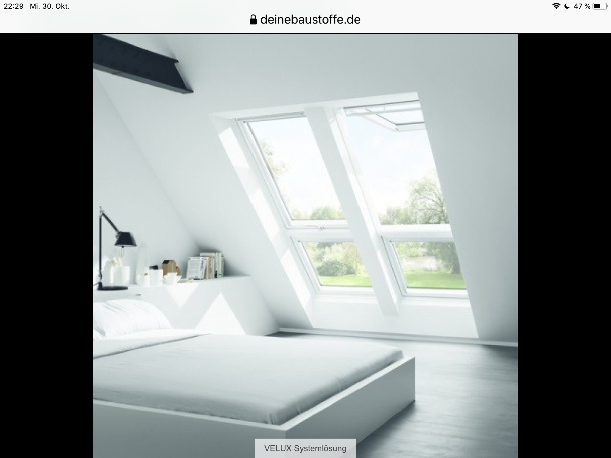

30.10.19 22:31
Problem Kniestock
Weißes, minimalistisches Schlafzimmer mit Dachfenstern, Bett, Lampe und Blick ins Grüne.
