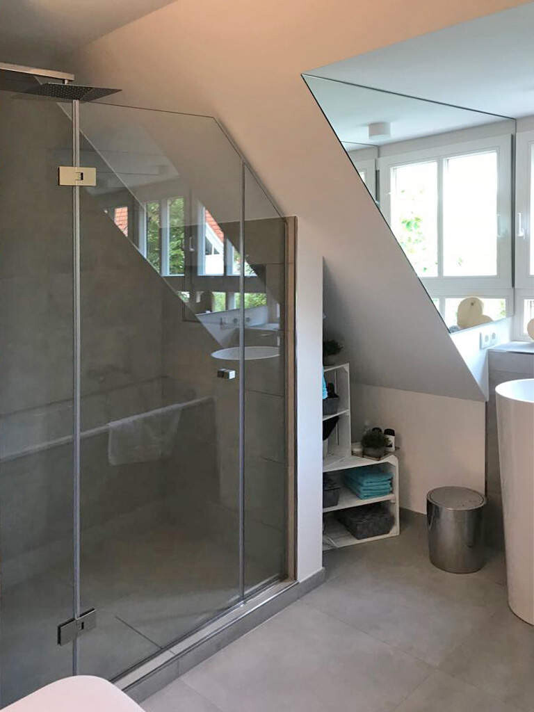

danixf
21.10.19 16:29
LotteBerlin schrieb:
Im Kinderzimmer mag das mit dem vernachlässigbaren Raumverlust stimmen, da kann man diese Flächen für Stauraum nutzen. Mir bereitet allerdings das Schlafzimmer und das Bad in dieser Hinsicht eher Kopfzerbrechen.
Musst du das Bett denn zwangsläufig so stellen? Eventuell könntet ihr auch Schlafzimmer und Ankleide tauschen? In der Ankleide dann einen Kleiderschrank einbauen über die komplette Wandlänge. Foto ist anbei.
Badezimmer sehe ich eigentlich keine Probleme. Mit den richtigen Ideen beim Abmauern kann man das super schön machen. Gib einfach mal ein "Wanne unter Schräge. Evtl kann man auch direkt ein Fach mit mauern. Foto ebenfalls dabei... Ideen gibt es auf jeden Fall genug. Auch die Dusche unter die Schräge wäre ne Idee... Ich würde mir da nicht so viele Sorgen machen.
