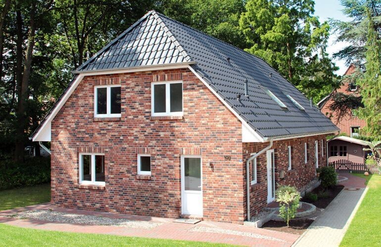

Genau. Norddeutsch völlig normal. Kniestock um einen halben Meter. Wir bauen nicht so staksig wie die Hessen.
So ein Haus sollte dann wohl gehen.
Zweistöckiges Ziegelhaus mit steilem Dach, weißen Fenstern, Eingangstür und Gartenweg.

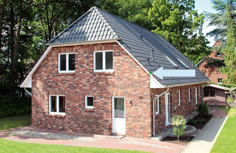

27.01.20 12:11
Diese Definition habe ich noch nie gelesen und ist offenbar falsch formuliert, d.h. Begriffe falsch eingesetzt. Gemeint ist hier offenbar, die Oberkante der Rohkellerdecke (die im EG aber sinnvollerweise Fußboden heißt) als Bezugspunkt zu wählen. Üblicher wäre, dafür dieselbe im Fertigzustand beizuziehen. Dass dieser Bezugspunkt nur unter der Bedingung gelten möge, nicht mehr als einen halben Meter über der Straßendecke zu liegen, ist wiederum üblich. Der selbe Punkt im DG wird meist etwa 2,85 m höher liegen. Ab dort gezählt, bleiben also praktisch noch 65 cm Kniestock bis zum oberen Messpunkt der Traufhöhe übrig. Dieser liegt immer dort, wo man sich vorstellt, die Dachhaut würde exakt an der Schnittkante mit der Außenwandoberfläche abbrechen. Die Regenrinne gibt da nur romantisch den Namen. Im von Karsten eingestellten Bild habe ich diesen Punkt eingezeichnet, dort liegt er etwa auf Brüstungshöhe, also zu hoch.
Zweistöckiges rotes Backsteinhaus mit grauem Ziegeldach, weißen Fenstern und Garten.
