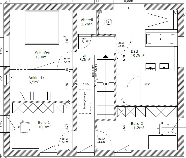

Hi zusammen, den Thread hier finde ich sehr spannend! Ich bin auch gerade beim Anfragen meiner Klimaanlage für den Neubau und würde mein OG gerne "angenehm" haben. Anbei findet ihr meinen Grundriss. Ich würde v.a. gerne bei kühleren Temperaturen schlafen und auch allgemein die Büros im OG kühl haben. Daher die Idee, ein Innengerät im Schlafzimmer und eines irgendwo an zentraler Position im Flur zu haben, so dass sich die Luft verteilt.
Dafür würde ich im Schlafzimmer auf ein 2,5 kW Gerät (oder so) gehen und im Flur ein etwas stärkeres.
Was denkt ihr, funktioniert das so? Und wo würdet ihr die Position der beiden Geräte im Schlafzimmer und Flur jeweils setzen?
Vielen Dank im Voraus!

Ein zentrales Klima Gerät wurde ich nur machen wenn ihr eine zentrale Lüftungsanlage habt. Ansonsten gibt es wahrscheinlich zu wenig Luftaustausch zwischen den räumen.
(Bei 200m3/h und angenommen Gebäudevolumen von 600m3 alle 3 stunden einmal komplett umgewälzt)
Im Idealfall an der Lüftungsanlage einen enthalpie-WT verbauen, damit die Zuluft von außen an die entfeuchtete Abluft die Luftfeuchtigkeit überträgt.
Dadurch kommt die Zuluft gleich schon mit reduzierter Temperatur und Feuchtigkeit ins Haus, speziell die entfeuchtung einer Klima macht es ja angenehm.
Wir werden es so machen wie beschrieben, mit je einem Gerät im EG und OG.

Danke für den HInweis. Wir haben tatsächlich eine zentrale Lüftungsanlage geplant. Die Klima hätte ich jetzt aber unabhängig davon konzipiert...
edit: Danke auch für den Hinweis mit dem Enthalpie-WT! Den haben wir auch geplant, allerdings erst 1-2 Jahre nach Bezug. Habe öfters gelesen, dass man den am Anfang bewusst NICHT nehmen soll, damit man die Baufeuchte besser rausbekommt...

Ja das sind zwei völlig unabhängige Systeme und beide haben Sinn in den heutigen Häusern. Wenn das Geld da ist, dann unbedingt das Eine oder Andere oder eben beides einbauen lassen.
Natürlich wäre es ideal auch noch wenn beides zusammenspielt und nicht gegeneinander arbeitet.
