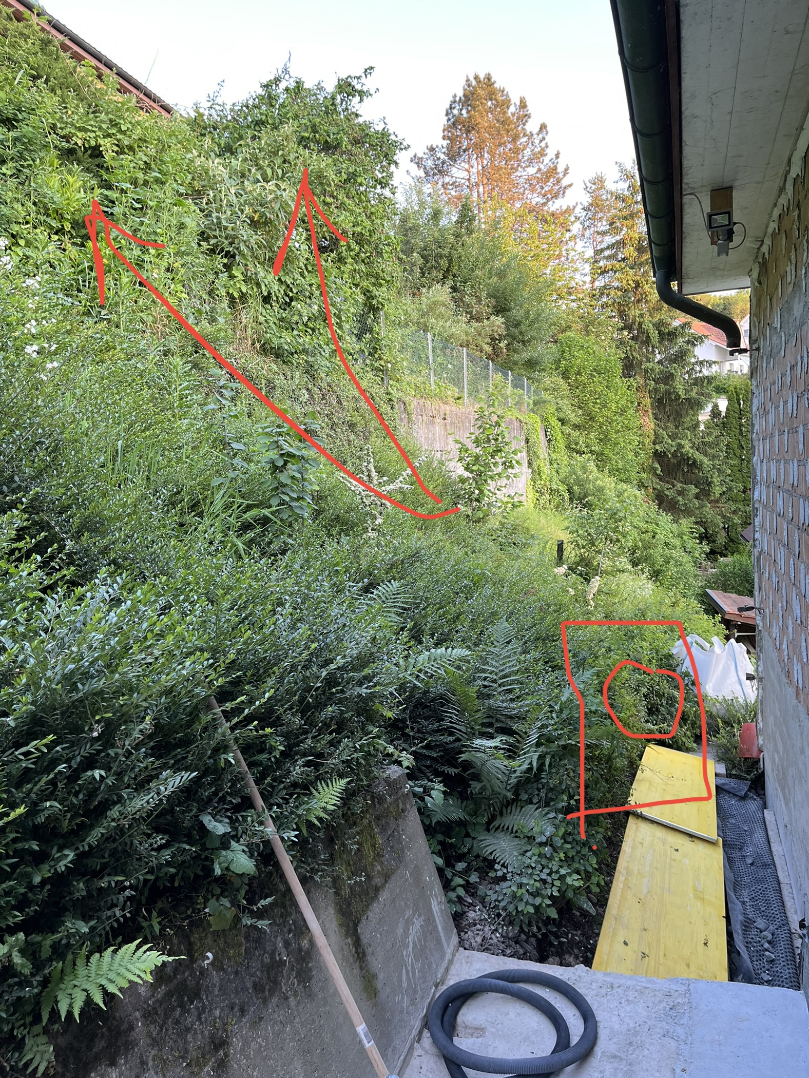

vielen Dank für die Rückmeldungen. Daikin macht hier bisher das Rennen. Frage zur Positionierung des AußenGebläses, das Haus ist im Hang, kommt viel Lärm zu den Nachbarn (rote Linien) oben drüber? Kann man mit einer extrem kurzen Kälteleitung installieren - 2 Meter? Das Arbeitszimmer ist direkt hinter der Wand vorm Gebläse
