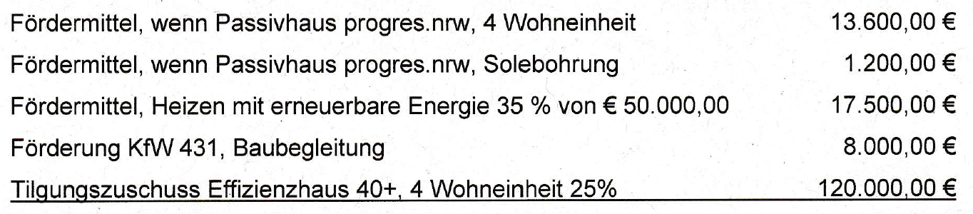

tja, eventuell muss man sich einfach nur mal fragen was man will (Wohnqualität / Komfort / Raumklima etc.)
Wenn dann (so war es bei uns) bereits ein Holzhaus mit Kontrollierte-Wohnraumlüftung und Photovoltaik herauskommt,
dann ist der Weg zu einem KfW40(+) Haus nicht mehr weit weg (finanziell)
Fördermittelübersicht zur Baufinanzierung für Passivhaus in NRW mit Tilgungszuschuss
Unsere Fördermengen (s.o.) sind ganz sicher nicht! vergleichbar mit einem
"normalen" EHF. Aber ich vertraue momentan noch meinem Bauchgefühl das
mir sagt ich baue meine KfW40+ Doppelhaushälfte günstiger als rein nach Energieeinsparverordnung oder KfW55.
Der Ökölogische Effekt ist uns aber auch sehr wichtig. D.h. wir treffen auch mal
die eine oder andere Entscheidung die mit Förderung nichts zu tun hat aber
ökologisch besser (aber teurer) ist. Das geht nicht immer, aber oft.
(z.B. Fußbodenbeläge, Wandbeläge/Anstriche etc.)

Wir wollten ursprünglich nur nach Energieeinsparverordnung bauen und keinen KFW Standard erfüllen. Der GU baut seine Häuser aber standardmäßig so, dass sie eh "gute KFW70 Werte erreichen würden" - ich weiß, kfw70 gibt's nicht mehr, nur als Referenz.
Dann hatten wir am Ende unserer Verhandlungen mit unserer Sonderausstattung sowieso schon ein Haus zusammengebastelt, das nah am KFW55 Standard gewesen wäre.
Wir haben uns dann aus finanziellen Gründen entschieden das zu machen, wegen dem Förderkredit.
120.000€ zu 0,75% sind natürlich eh schon nett, aber für uns rechnete es sich schon mit dem Zuschuss.
Wir haben um den Standard zu erfüllen nur eine Perimeterdämmung gebraucht (zusätzlich 2550€) und den Energieberater (zusätzlich 3500€).
Die Hälfte vom Energieberater-Honorar kriegt man von der KFW wieder, also kostet uns der EB am Ende nur 1750€.
1750+2550 = 4300€ Mehrkosten, dafür kriegen wir 18.000€ Tilgungszuschuss.
