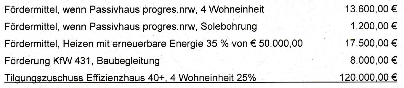

tja, eventuell muss man sich einfach nur mal fragen was man will (Wohnqualität / Komfort / Raumklima etc.)
Wenn dann (so war es bei uns) bereits ein Holzhaus mit Kontrollierte-Wohnraumlüftung und Photovoltaik herauskommt,
dann ist der Weg zu einem KfW40(+) Haus nicht mehr weit weg (finanziell)
Fördermittelübersicht zur Baufinanzierung für Passivhaus in NRW mit Tilgungszuschuss
Unsere Fördermengen (s.o.) sind ganz sicher nicht! vergleichbar mit einem
"normalen" EHF. Aber ich vertraue momentan noch meinem Bauchgefühl das
mir sagt ich baue meine KfW40+ Doppelhaushälfte günstiger als rein nach Energieeinsparverordnung oder KfW55.
Der Ökölogische Effekt ist uns aber auch sehr wichtig. D.h. wir treffen auch mal
die eine oder andere Entscheidung die mit Förderung nichts zu tun hat aber
ökologisch besser (aber teurer) ist. Das geht nicht immer, aber oft.
(z.B. Fußbodenbeläge, Wandbeläge/Anstriche etc.)
