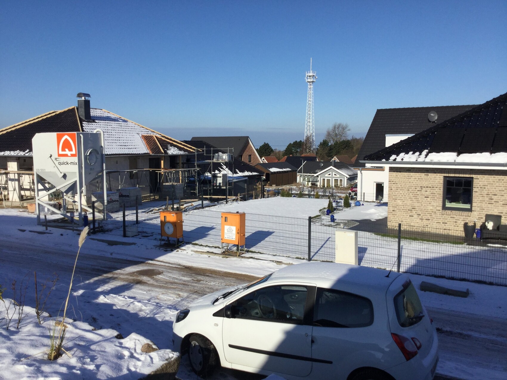

Naja die Frage ist ja auch, ob wirklich eine komplette Heizperiode gerechnet wurde, wie viele Personen im Haus leben (Warmwasser) und die beheizte Fläche (110qm?). Dazu war der Winter eher mild.
Das relativiert den Verbrauch dann doch etwas.
Nordlys27.08.18 21:58
Winter mild?
Der war streng.Wir hatten Frost Frost Frost. Zwei Leute, 110qm, Fußbodenheizung.
