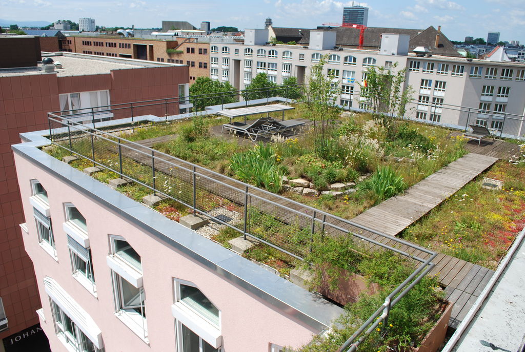

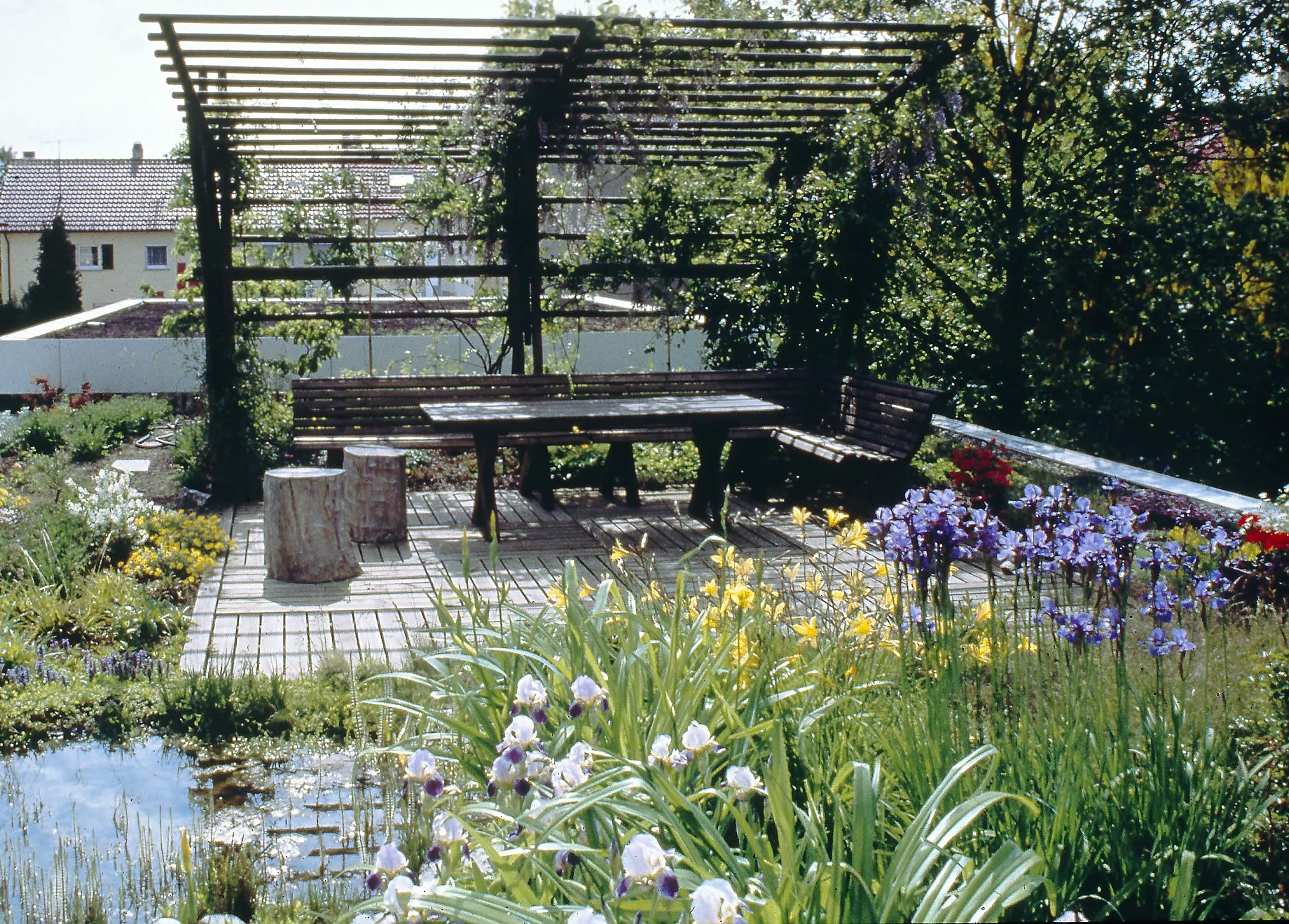

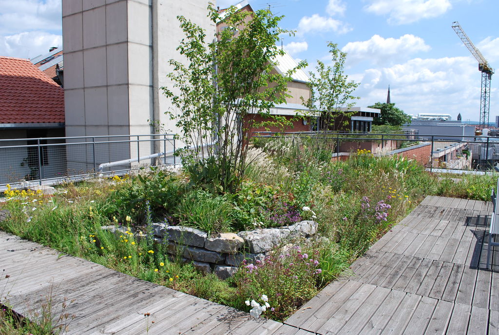

Ich finde, das kommt auf die Gestaltung an. Mit einer kompletten Begrünung entstünde da eine zusätzliche kleine Oase, die durchaus einen Wert haben kann. Muss natürlich erlaubt sein und für den TE bezahlbar.
Dachterrasse mit Holzplanken, bepflanztem Steinbeet und urbanem Hintergrund
Dachgarten auf Hochhaus mit Holzweg, Pflanzflächen und Bänken; Stadt im Hintergrund
Garten mit Pergola, Holztisch und Bank, bunte Blumen am Teich im Vordergrund
