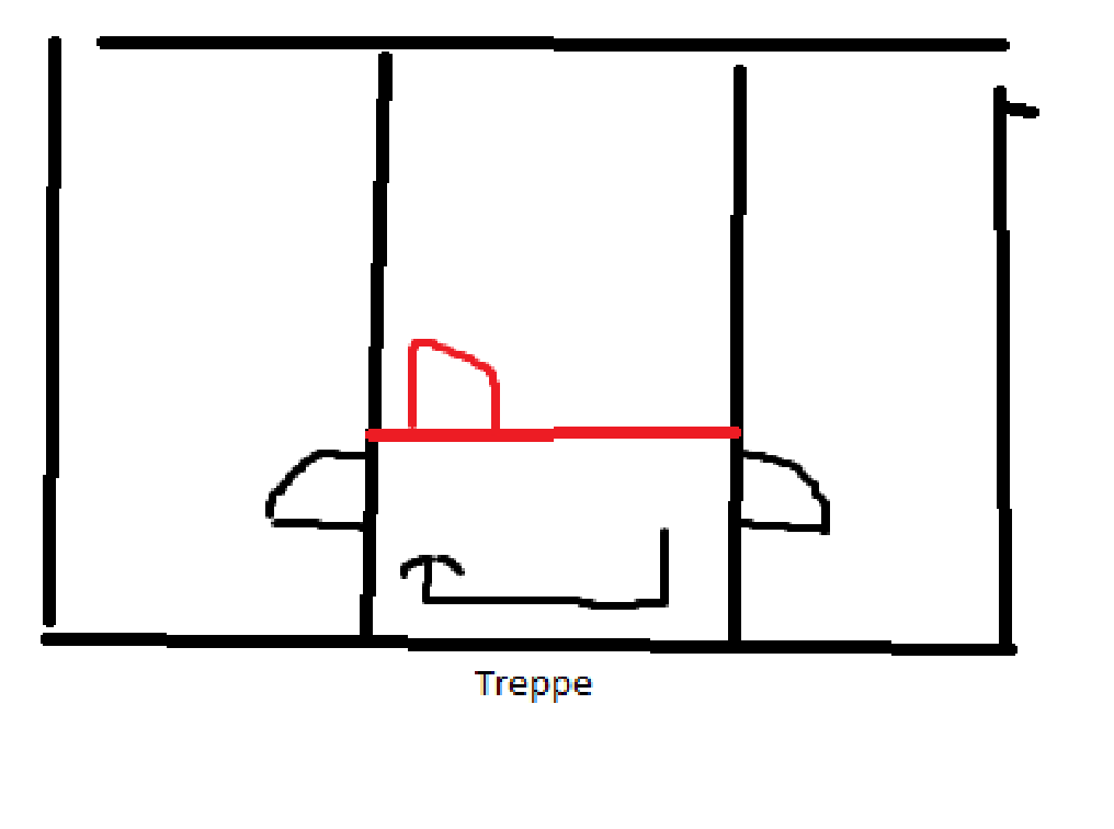

wenn man die Treppe runterläuft wäre direkt links der technikraum und rechts den flur entlang ca. 3-4m der Abstellraum
von der Treppe würde man gerade aus auf die neue Rigipswand drauf zu laufen, da müsste die neue Tür eingebaut werden
Wir haben Fußbodenheizung im Keller würdet ihr für den abstellraum und den Flur jeweils ein eigenständigen Heizkreislauf machen lassen (aufpreis) wenn man daraus Flur und Abstellraum also 2 Räume macht? ein eigenen Lichtschalter benötigt der ja auch
Die Rigipswand würde man später nur noch erkennen wenn man dagegen klopfen würde dann würde die sich wahrscheinlich hohl anhören gegenüber der kalksandsteinwand oder?

Ehrlich gesagt verstehe ich nicht, warum ihr den Vorraum überhaupt abtrennen wollt? Habe ich richtig verstanden, dass dahinter eh ein Abstellraum ist? Und ihr wollt den Flur abtrennen um daraus - noch einen Abstellraum zu machen?!
Meine Empfehlung in absteigender Reihenfolge der Priorität:
1. Einfach sein lassen. Irgendwann ärgert ihr euch, weil ihr doch irgendwas anders machen wollt.
2. GU die Trockenbauvariante vorschlagen, vielleicht wird es dann günstiger (braucht kein Putz, nur gespachtelt).
3. Selbst machen.

im Keller haben wir 3 Räume
Technikraum Abstellraum und Vorraum
Technik und Abstellraum sind 2 mit Türen abgeschlossene Räume und der Vorraum ist wenn man die Treppe runterkommt einfach ein offener Raum
wir wollen aus dem Vorraum ein Abstellraum und Flur machen.
der neue kleine Abstellraum soll abgeschlossen sein mit Wand und Tür damit es nicht immer aufgeräumt sein muss und nicht sofort im Abstellraum ist wenn man die Treppe runter geht

Ich habe mal eben eine Skizze von Grundriss angefertigt
das rote wäre die neue Wand der PFeil die treppe, da würde ein kleiner Flur entstehen um in alle Räume zu kommen
Links technik und rechts soll Fitnessraum werden und der in der Mitte abstellraum

Sieht nach einem Samstag Arbeit aus. Profile rechts, links oben und unten verschrauben (inkl. passender Profile für die Tür). Platten drauf klatschen und mehrfach spachteln/schleifen.
