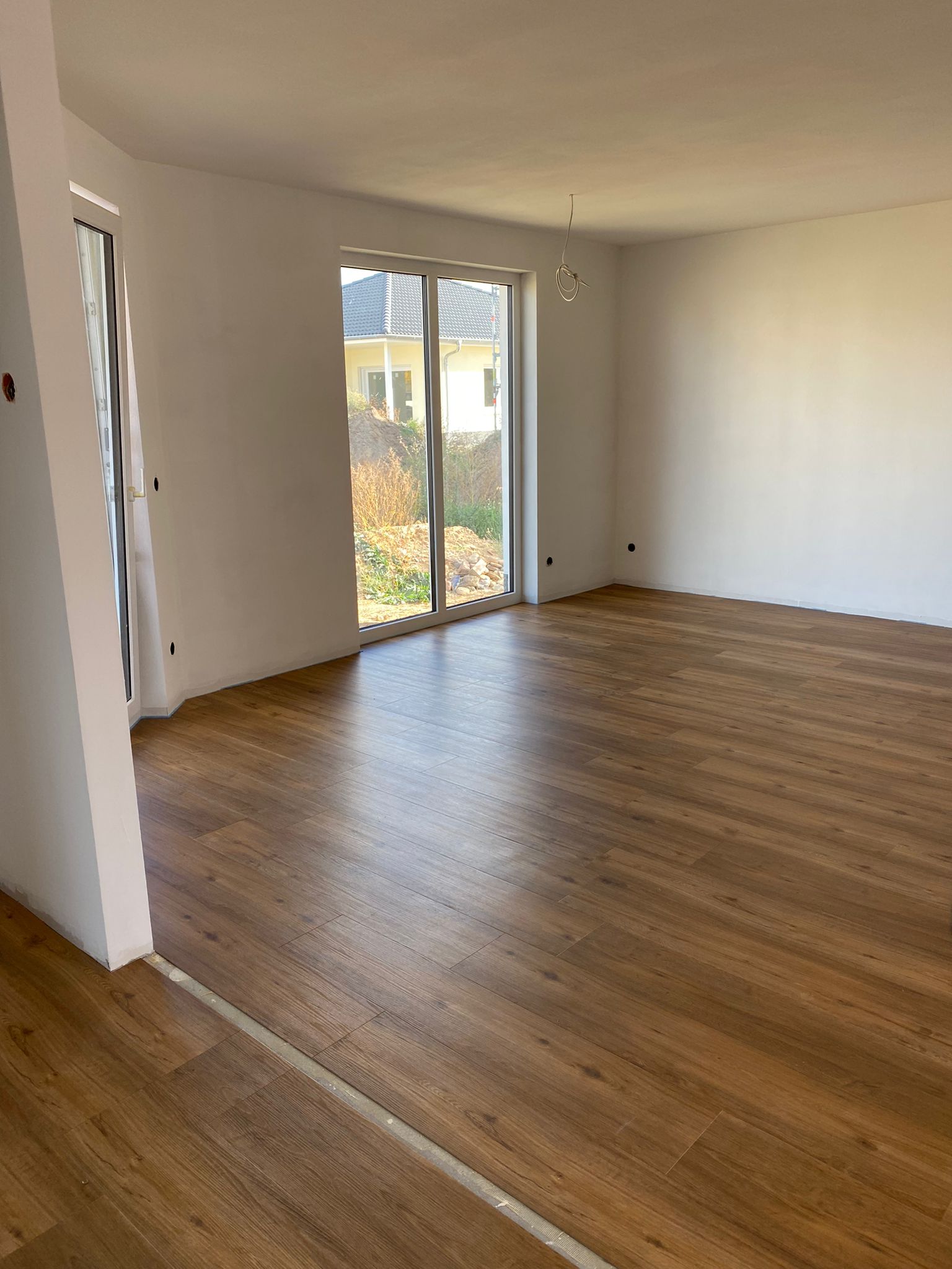

Anbei wie unseres ausschaut, da steht auf der Rechnung:
Repac solidDryback 25-05 Mountain XL Eiche Gebürstet
Natur zum Verkleben Vinylboden
Leichte Struktur, kratzunempfindlich (sogar Möbel drüber gezogen, nichts passiert)

@Reggert Sieht aufjedenfall gut aus.
Das ist zum verkleben, das würde ich mir als Laie nicht zutrauen deswegen würden lieber schwimmend verlegen
