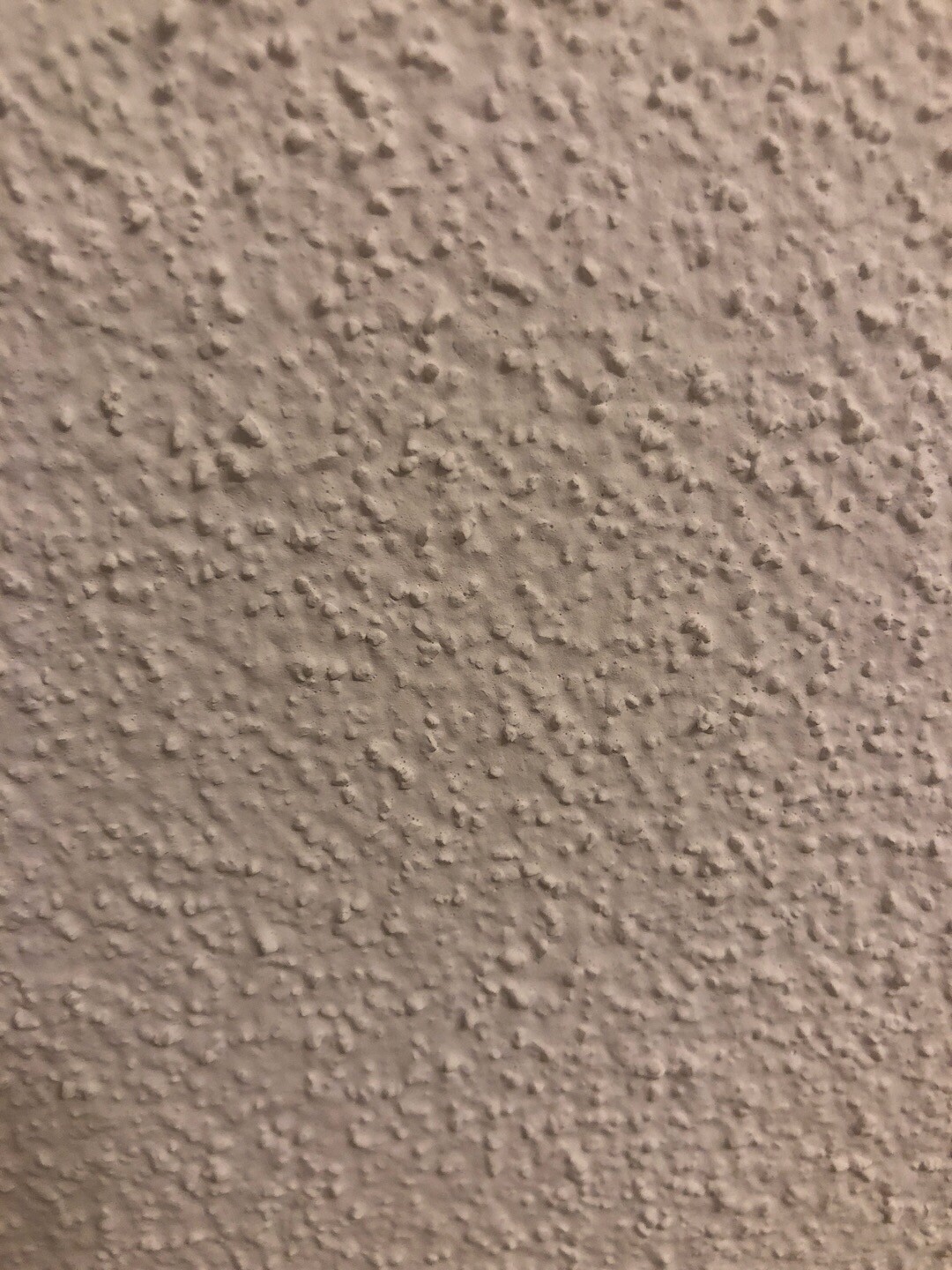

Wir haben im Bad in der jetzigen Mietwohnung Kalkzementputz. Anbei ein Foto. Unser Baukoordinator hat uns in einer seiner Wohnungen dies auch für den Wohnraum gezeigt. Da war die Körnung nicht so massiv und uns hat es gefallen. Daher werden wir wohl Kalkzementputz für das ganze Haus wählen. Wenn die Küche kein Feuchtraum im Sinne von Raumfeuchtihkeit ist dann weiß ich auch nicht. Kartoffeln kochen 30 Minuten und produzieren soviel Luftfeuchtigkeit wie ein 10 minütiger Duschgang.

Im Winter ist die Luft sowieso meist zu trocken, da nimmt die Luft die Feuchtigkeit auf und keineswegs der Putz. Und im Sommer hat man Fenster auf. So What? Küche ist kein Feuchtraum deswegen.

Jedem seine Meinung. Deine Begründung passt auch fürs Badezimmer. Oder ist es für Dich erst ein Feuchtraum wenn du wie in einer Schlachterei mit nem Wasserschlauch durchgehen kannst?
Fakt ist eine Küche produziert Feuchtigkeit und das nicht unerheblich. Nach dem Bad direkt auf Platz 2. gefolgt von den Schlafzimmern, dann den Wohnräumen und am Schluss die Abstellflächen.
Mal losgelöst von der Feuchtigkeits & Putzthematik. Wir finden Kalkzementputz gefällig. Mag sein das dieser im Eigenkapital teurer ist aber im Großen und Ganzen aufgrund der einfacheren, schnelleren mit weniger Nacharbeit verbunden Handhabung doch günstiger als Kalkgipsputz. Außerdem kaschiert der Putz relativ gut kleinere „Macken“.
