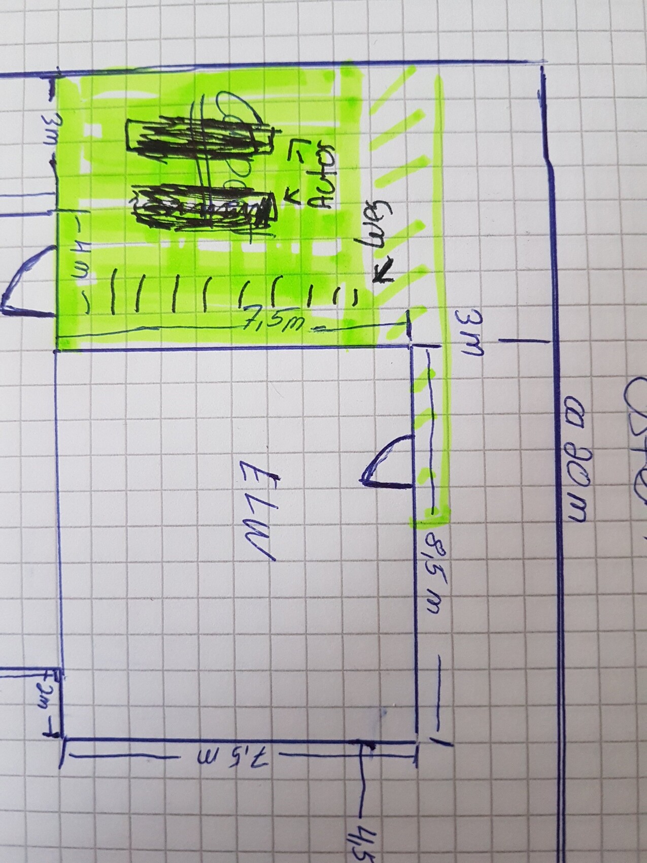

So stell ich mir das ungefähr vor
Doppelcarport muss schon sein, haben ja zwei Autos
Wo ist der Unterschied zu Einzelcarport mit Überdachung zum Haus?
Das Carportdach bis nach vorne zu ziehen und als Eingangsüberdachung für die Einliegerwohnung wäre evtl nett. Weiß aber nicht ob das geht's wegen Abstandsflächen etc. kommt auch auf die Mehrkosten an ...

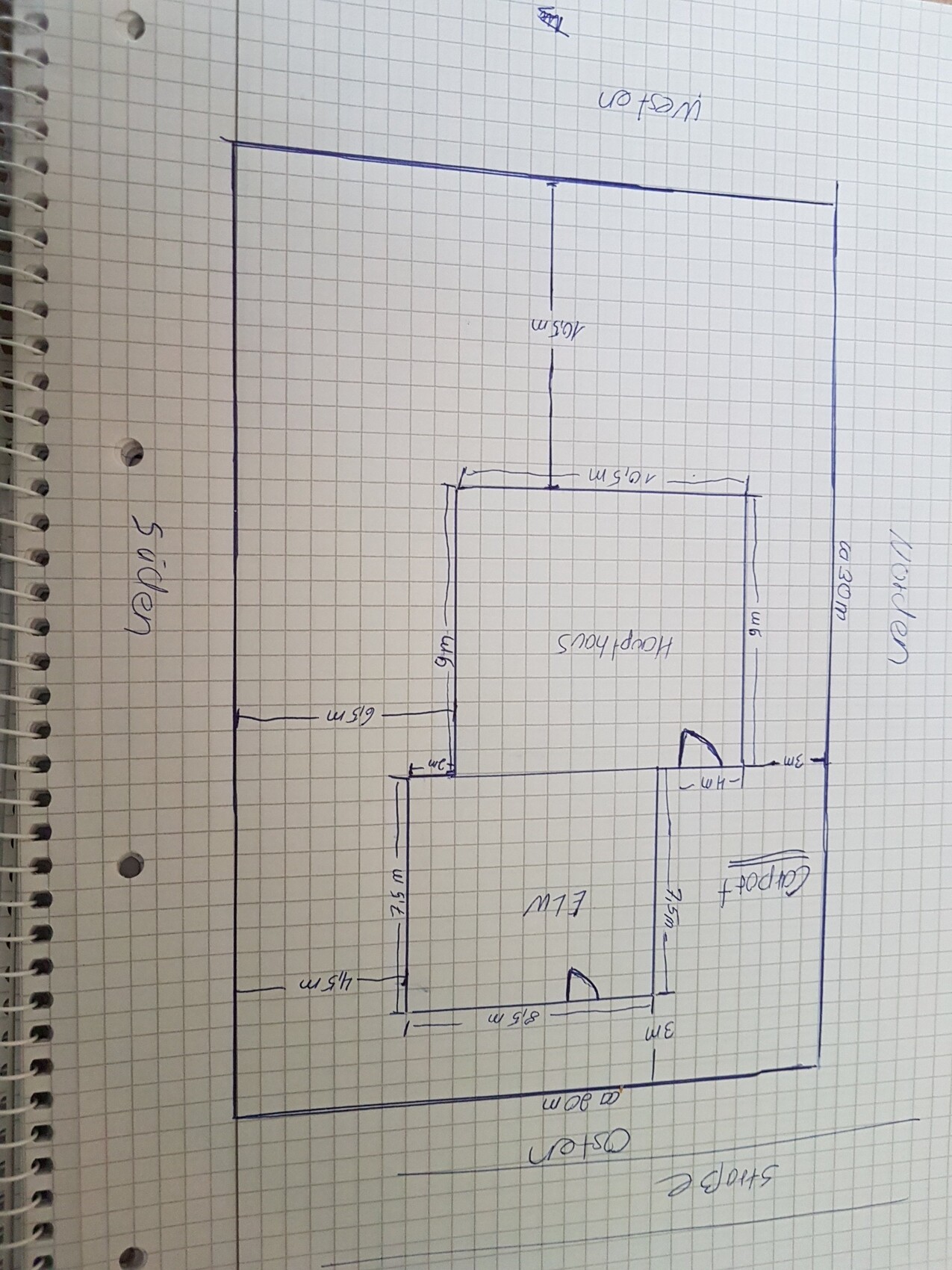

Sorry, mein künstlerisches Talent ist unterirdisch...
Grün sollte so ungefähr die Fläche darstellen wo das Carport hin soll und die schwarzen krigelein Auto und Weg zur Haustür
Also ihr würdet ein Einzelcarport auf die Grenze und Zwischen Carport und Haus nur Stellplatz?
Find das echt schwierig. Will nicht nur wegen Carport/Parkplatz das Haus unnötige weit von den Nord/Ost Grenzen weg schlieben Süd/Westgarten hergeben
