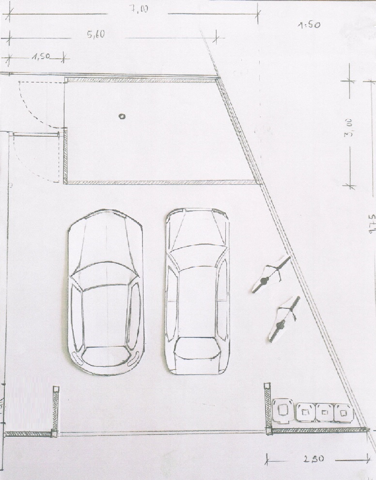

Ja, die Laibungstiefe ist eher als Panel/Sichtschutz gedacht wohinter sich rechts von der Einfahrt die Mülltonnen befinden und links von der Einfahrt noch eine Nische für diverse Sachen und Platz für den Kinderwagen. Tomtom hat das schon korrekt erkannt, die Ecke dort ist auch als Bereich für Fahrräder geplant worden... Will damit sagen, dass diese Tiefe statisch für die Stabilität nicht notwendig gewesen wäre. wir wollten aber auch mit auf Gehrung gewschnittenen Leisten so für etwas mehr Tiefe sorgen. Anbei eine Skizze wie ich das dem Zimmermann damals aufgemalt habe Maße sind so nicht mehr ganz korrekt...
Grundriss einer Garage mit zwei Autos und Abstellflächen.

Mir scheint die Laibungstiefe des Torbogens recht üppig zu sein, verkleidet die einen Regaleinbau o. dergl. ?
Was hat der Spaß denn gekostet ?
Korrekt, über den Mültonnen hängt beispielsweise der Fahrradträger... Also alles was man ordentlich draußen lagern kann aber nicht unbedingt von überall gesehen werden muss....
