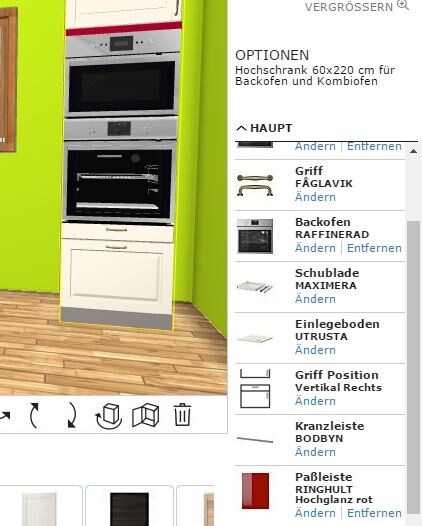

hm, ich plan ja auch grad ne Ikea Küche und bei mir zeigt er sie an an wenn ich den Hochschrank für die Öfen aufrufe.
Klicke ich auf Passleiste, packt er mir so ein Miniding an die offenen Fehlstellen beim Backofen.

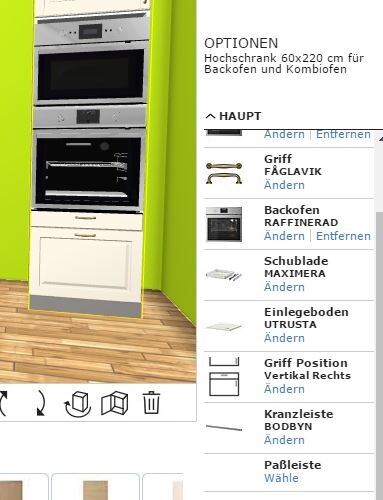

ok... ....mal genauer......ich hab den Fall ja auch bald.............hab mal ein Bild gemacht........
oben über dem Backrohr Lücke.
Artikelliste hat so eine Passleiste aufgeführt........ ich habe aber trotzdem oben noch ne Lücke drin.
So wie bei dir wahrscheinlich auch.
Neongrüner Hochschrank neben integrierten Edelstahl-Backöfen auf Holzfußboden.
jetzt bin ich auf Passleiste gegangen und habe mit Absicht ne Hochglanzrote genommen.
So sieht man auf dem 2. Bild - wo der Planer sie hinpackt.
Die Artikelliste sagt - Ringhult Schubladenfront Hochglanz rot.
Also gehe ich davon aus - das mini Plastikding ist nur für noch kleinere Lücken, oder um die Kante zwischen den Geräten zu verdecken....... Oder wie du sagst für Schnittkanten und ähnliches.
Ist das "Loch" größer........brauchst du ne passende 10cm Schubladenfront dazu.

Ich meine weil da nirgends der Hinweis erscheint das ich die 2. Front für die Passleiste brauche.
Dachte die Passleiste wird auch aus den seitlichen Passleisten rausgeschnitten.
Wah wie erkläre ich das....
Ich brauch am Anfang der Hochschrankzeile eine 5cm breite bei mir 220cm lange Passleiste, damit z.B. die Kühlschranktüre aufgeht.
Für diese 5cm darf ich mir eine ganze Seitenwand/Deckseite kaufen um dann ein 5cm Stück abschnipseln.
Ich bin jetzt davon ausgegangen - die Passleiste zwischen oder am Ende der Öfen wäre auch so ein Stück Passleiste aus einer Deckseite geschnitten. Nicht vorne wie eine "SChublade" aufgeschraubt, sondern zwischen den Seitenwänden im Korpus befestigt. Ich brauch ja eh eine Deckseite für die Passleisten am Ende der Kochzeile oder übers Eck, damit die Schuber nicht gegenseitig anstossen.
Jetzt plan ich seit Jahresanfang an der Küche rum und bisher habe ich nicht geschnallt das mir beim Kauf von einem Pack 10cm Schubladenfronten nicht eine übrig bleibt die ich woanders verwenden kann, sondern das die für die Passleiste in dem Schrank gerechnet ist.
Egal ob ich im Planer Passleiste nehme oder nicht..... ..... ich habe immer den 2er Pack 10cm SChubladenfronten in der Artikelliste.
