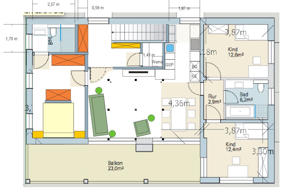

Kwasi schrieb:
Ok, ich verstehe... ich versuche es mal zu zeichnen.
Der Schrank im Schlafzimmer geht da aber nicht. Sonst hätte man ja keinen Zugang zum Balkon.
Was ist wichtiger? Südfenster im Schlafzimmer zum Balkon oder einen vernünftigen Schrankplatz?
Kwasi
26.09.15 22:15
so?
Grundriss eines Apartments: Balkon, offenes Wohnen mit Küche, Flur, Bad und zwei Kinderzimmer.
Grundriss einer Wohnung mit mehreren Räumen, Türen und Maßlinien.
26.09.15 22:17
So geht der Schrank aber auch nicht
Was für ein Dach wird es denn?
Ich kenne es so, dass im oberstes Geschoss die tragenden Wände nicht mehr unbedingt übereinander sitzen müssen.

Ein Satteldach... aber ziemlich flach. Galerie oder Speicher sind nicht möglich...
Ok, ich werde es anfragen mit der Wand.
Was wäre die Idee? Die linke Wand noch weiter nach rechts zu schieben?

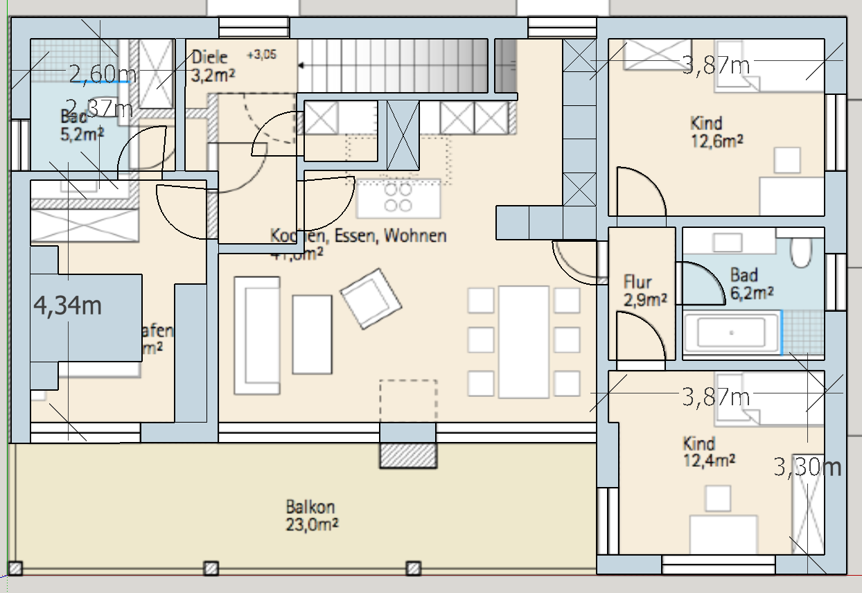

27.09.15 01:07
Ich habe auch noch mal geschoben. Die Wand zum Schlafzimmer bleibt. Terrassenzugang gestrichen , dafür Fenster planlinks an der Westwand.
Das Bad wird jetzt recht klein .. 90 cm Dusche, 85 cm WC, 80 cm Waschtisch.
Dafür jetzt 1x200 und 1x150 cm Kleiderschrank gut nutzbar. Bett mit dem Kopf planunten und einer 160er Wand vom "Ankleidebereich" getrennt. Da sind dann zwar bei einem Bett mit 180 cm Matratzenbreite, also min. 185 cm Bettbreite, rechts und links nur ca. 65 cm. Da da dann aber nichts aus Schränken etc. entnommen werden müßte, sollte das gerade so gehen. Gut wäre es vielleicht die Wand noch 20 cm oder so nach rechts zu rücken.
Im Flur zunächst 170 cm Stauraum für alle Jacken, Schuhe usw. (dunkelorange). Um die Ecke dann in ca. 40 cm Tiefe eine Wandgarderobe für die gerade aktuellen Jacken. Der Flur endet mit einer kleinen Abstellkammer. Platz für Waschmaschine, aber auch Staubsauger und Konsorten. Ein kleines Vorratsregal sollte auch noch passen. Der Wasseranschluss sollte da günstig in Kombination mit der Spülenzeile so gelegt werden können, dass er auf dem Weg nach unten auch die Küche unten mit anbindet.
Sofa jetzt mit 250x90 cm sowie ein Sessel. Ich würde da eher kleine Beistelltischchen nutzen.
Fernsehbank als Fortsetzung der Küchenzeile. Mit dem passendem Dekor könnte man das evtl. sogar aus einer Serie wählen. Sieht dann homogener aus.
Küche selber mit der Spülenhalbinsel und der Kochfeldzeile. Über der Treppe tiefenreduzierte Unterschränke. Diese Ecke kann man insbesondere als Stellplatz für div. Maschinen etc. benutzen.
