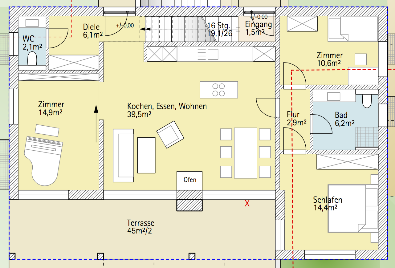

Habt ihr denn unten an der Treppe Platz dreckige Schuhe abzustellen?
Kisska86 26.09.15 15:15
Und sind zwei Bäder nötig? Ich würde vielleicht versuchen Schlafen mit Essbereich zu tauschen, sodass die Eltern das Bad links nutzen können, vielleicht ist dann auch eine bessere Möblierung möglich...

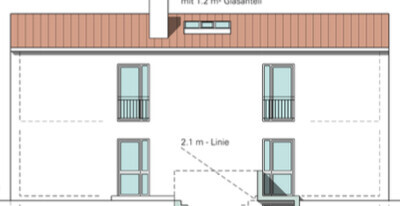

Und die Frage ist z. B. was du in der neu skizzierten Abstellkammer stellen würdest? Brüstungshöhe der Fenster?
Alles für was sonst kein Platz ist. Staubsauger, Bügelbrett, Schuhe, Putzsachen, etc.
Es sind bodentiefe Fenster, allerdings ist der untere Teil nicht beweglich.
Ich lege Pläne vom EG und der Nordansicht dazu.
Grundriss eines Hauses: Offener Koch- und Wohnbereich, Schlafzimmer, Bad, Flur und Terrasse.
Frontansicht einer zweistöckigen Hausfassade mit Dachfenstern
Ich verstehe das nicht...
Wie meinst du das tauschen?
2 Bäder wären schön aber nicht lebensnotwendig.
Mycraft 26.09.15 16:42
Die zwei Bäder braucht man...da kann man nichts machen...der Eingangsbereich vor der Treppe geht gar nicht...wenn einer runterkommt und einer gerade nach Hause kommt gibt es ein Stau oder womöglich Verletzungen durch die Tür...
Schuhe abstellen geht auch gar nicht...Da muss definitiv noch ein Windfang o.ä. davor gebaut werden.
Kannst du das genauer erklären?
