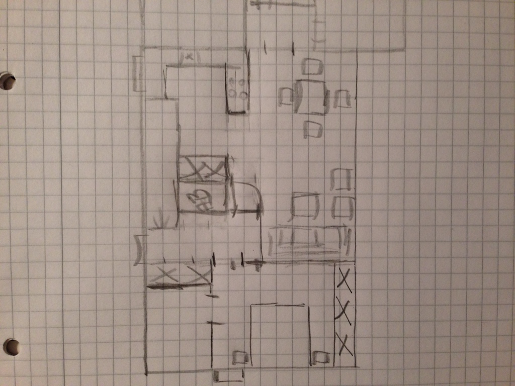

26.09.15 20:04
Wie ist die Gesamtraumtiefe ohne Loggia?
Kwasi
26.09.15 20:25
von wo nach wo?
von Außenmauer Nord bis Balkonfenster: 6,87 (ohne Wand selbst)
26.09.15 20:45
Mal mein Gedankenanstoss ohne reelle Maße
Handgezeichnete Grundriss-Skizze eines Hauses mit Räumen, Möbeln und Türen.
Kwasi
26.09.15 21:23
Ok, ich verstehe... ich versuche es mal zu zeichnen.
Der Schrank im Schlafzimmer geht da aber nicht. Sonst hätte man ja keinen Zugang zum Balkon.
