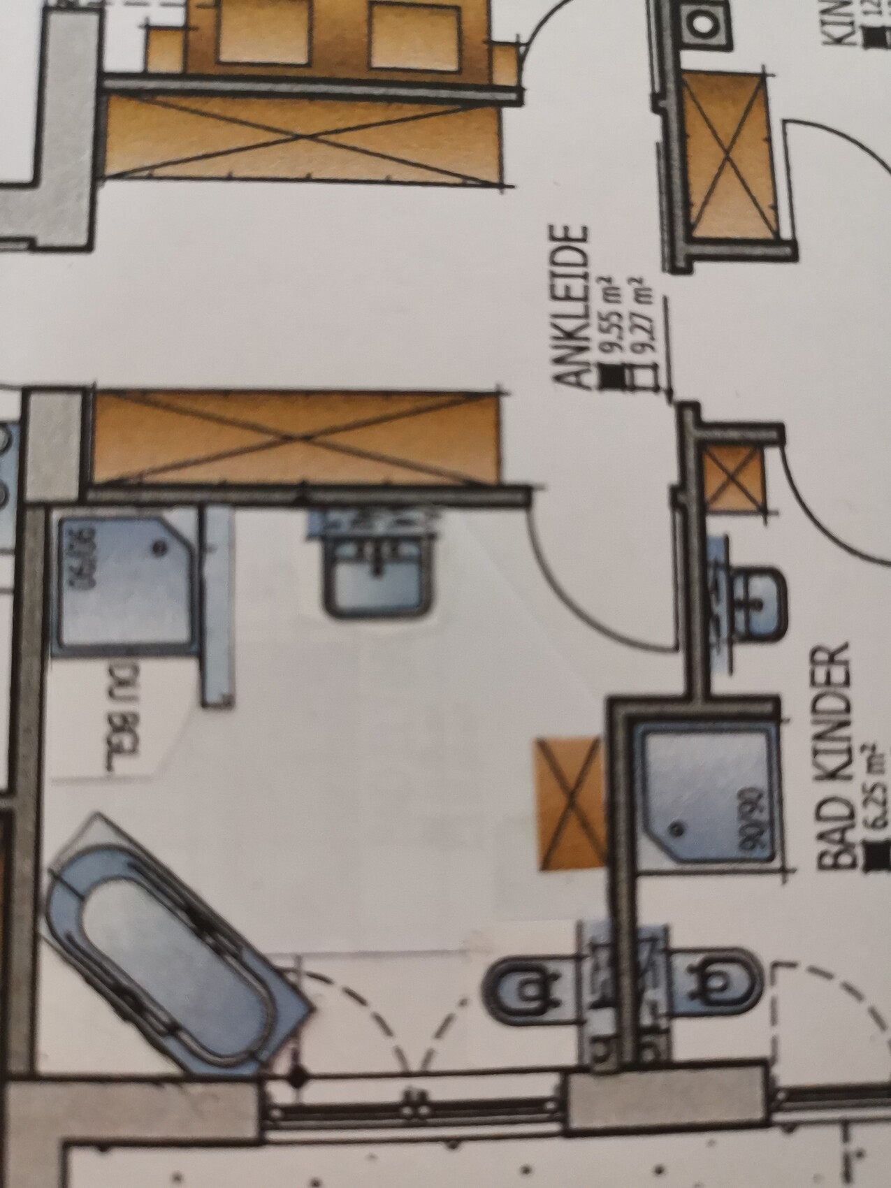

*Sterntaler*
06.06.21 20:31
Was haltet ihr eigentlich von dieser Lösung? Geht zwar ganz weg von der T-Lösung, aber hier wäre alles gut zugänglich und schön lichtdurchflutet (das sind für uns neben der Optik wichtige Punkte, die sich über die Diskussion möglicher Anordnungen für uns herauskristallisiert haben. War ja auch eine gestellte Frage 😉)
Sehr ihr hier spontan Schwierigkeiten in der Umsetzung?
PS: im angehängten Bild ist auch die benachbarte Ankleide gut sichtbar.
Plan eines Badezimmers im Grundriss mit Badewanne, Waschbecken und Toilette.
06.06.21 22:55
Ich finde sie persönlich nicht ansprechend (2000er Wanne) und für Euch auch jetzt nicht den Erfordernissen entsprechend (Dusche)
kbt0906.06.21 23:27
Ich finde die Lösung schrecklich .. Eckwanne, relativ kleine Dusche und relativ kleine Waschtischmöglichkeit mit dem Fenster im Rücken.
hanghaus2000
07.06.21 08:08
Wenn dann so. Erfuellt Alle Deine Vorgaben.
Grundriss eines Hauses mit Innenraumaufteilung und farbigen Akzenten in Blau und Orange
Beim versetzen der Tür verlierst nicht 30 cm schrank in der Anklaeide (wird nur abgeteilt). Eventuell auf eine sinnvolle Laenge die Tür verschieben? Dafuer gibt es 1 m Schrank im Bad zusaetzlich. Ausserdem die viel bessere Sichtachse.
