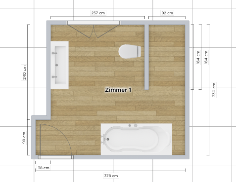

hanghaus200006.06.21 12:23
Oder so: ohne T geht auch. Naja?

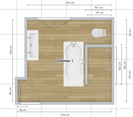

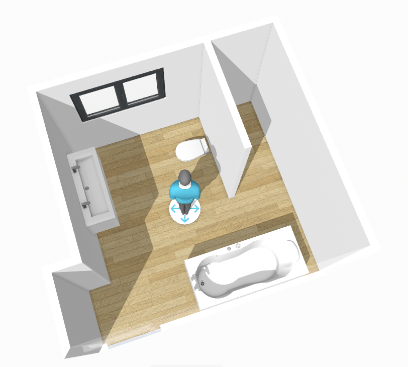

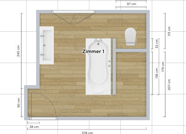

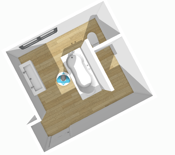

ypg06.06.21 12:31
Ich hab das mal schnell mit gleichen Werten skizziert... Die Duschwand ist kürzer und der Sitzbereich recht unkomfortabel. Die Wanne mit 180er Länge hat kaum Platz. Für ein Podest für Schwamm und Bürsten und ein Stapel Handtücher ist kein Platz.
