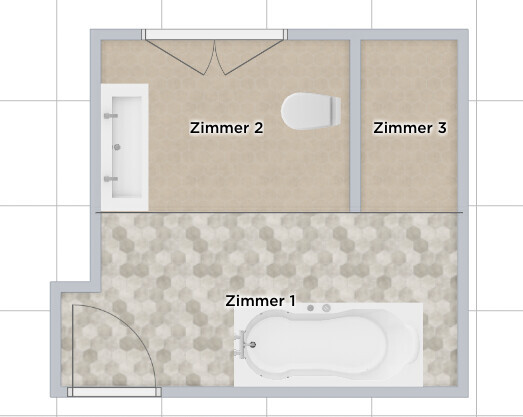

Echt toll! Sogar noch professionell visualisiert. Klasse! Dankeschön!
ypg06.06.21 12:40
Ab 1,60 braucht man nun mal keine Tür mehr. Nach 2 Metern gibt es auch keine Spritzer mehr.
Und die 1,80er Wanne in der Mitte, da verbleiben eben nur noch ca. 70cm je Seite (Abzug Putz und Fliese). In meinen Augen ist das nicht gelungen, noch für den Raum geeignet.
(Ist so, als wenn ich ein Standardhaus auf einen Hang setzen möchte 😉)
*Sterntaler*06.06.21 12:41

kbt0906.06.21 12:44
hampshire schrieb:
Wer ist dieser „man“ und worin besteht der Nachteil, wenn ein schickes WC den ersten Blick beim Reinkommen ins Bad erhascht?
Das frage ich mich auch immer 😉
hanghaus2000 schrieb:
Ich wuerde gern die Tür versetzen.
Leider kann man nicht sehen, was der Raum planunten bedeutet, aber scheinbar soll da Schrankplatz hin, da könnte Türverschiebung schon ungünstig sein.
Hier
kann problemlos ein ziemlich breiter Waschtisch mit Auszugsstauraum gewählt werden und rechts der Wanne könnte man deckenhoch ein Abschlussregal mit Handtuchhalter daneben (wahlweise auch als Handtuchheizkörper) wählen.
ypg06.06.21 12:46
... und man kann sehr schön mit Fliesen Räume entstehen lassen bzw zonieren:
Dreizimmer-Grundriss: Zimmer 1 Badewanne, Zimmer 2 Toilette/Waschbecken, Zimmer 3 leer.
hanghaus200006.06.21 13:08
Die Fensterwand ist 0,3 m + 1,9 m Fenster + 1,2 m
wanne
