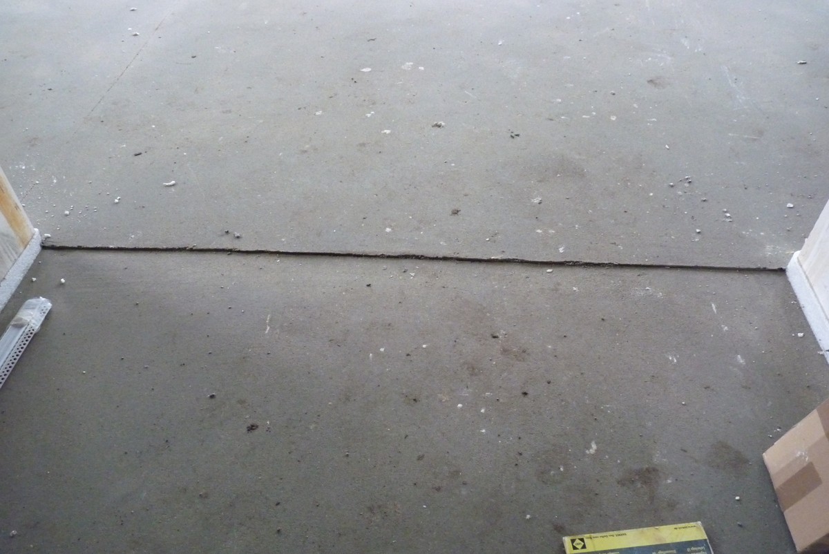

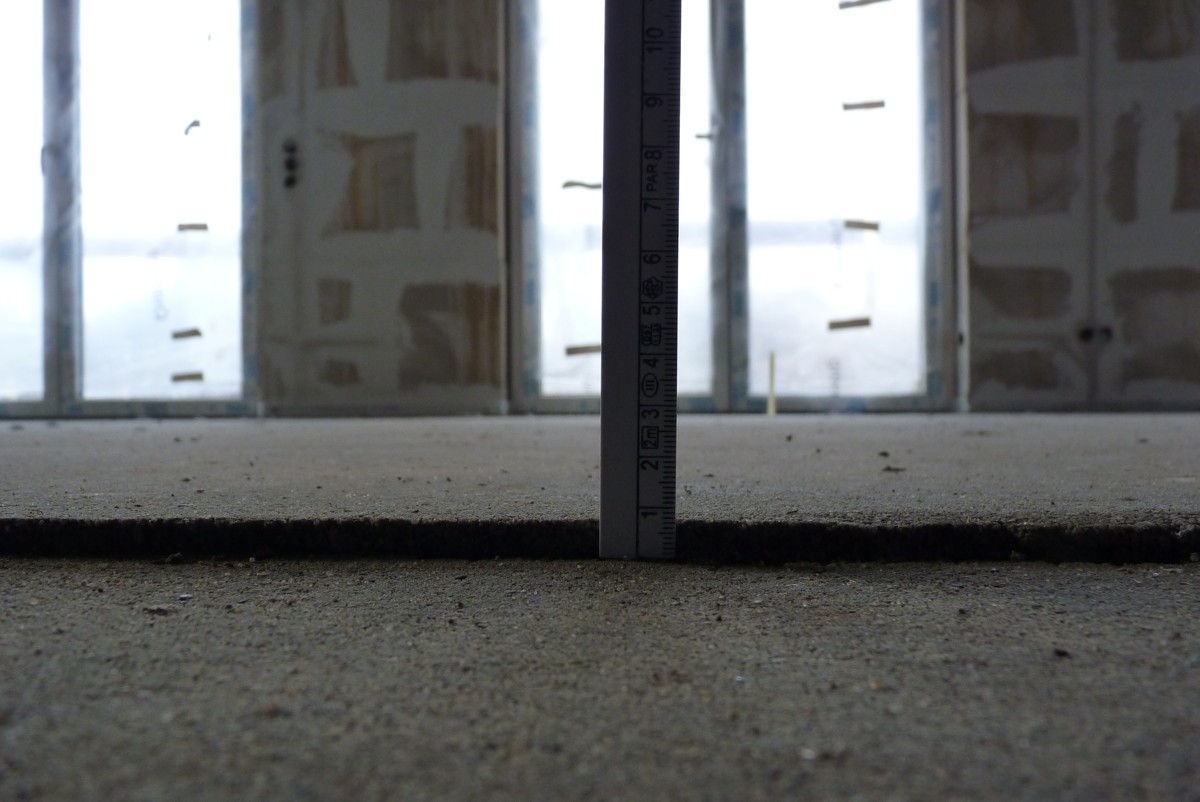

Bei uns wurde der Estrich auch auf die jeweilige Wunschdicke "eingebaut", also einige mm Unterschied bekommen die Estrichleute anscheinend hin. Anderseits ist bei anderen Räumen der Estrich gewünschter weise ziemlich gleich hoch.
Bieber0815
Unsere Bodenbeläge (Oberbelag samt Kleber) unterscheiden sich in ihrer Dicke um rechnerisch 8 mm. Entsprechend wurde der Estrichleger gebeten, diesen Höhenunterschied herzustellen. Das ist ihm m.E. sehr gut gelungen. Den Rest müssen nun die Bodenleger machen ...
