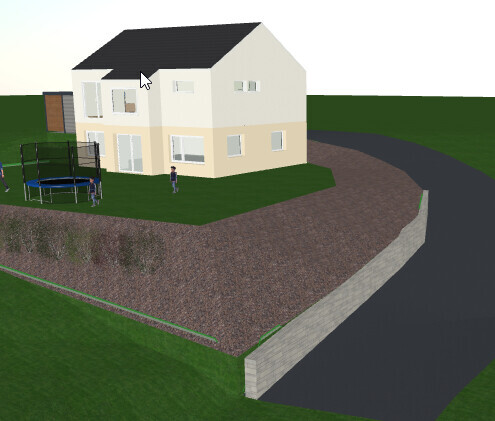

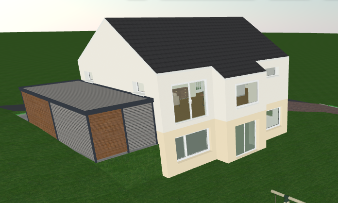

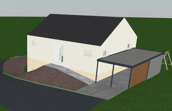

hanghaus2023 schrieb:
Ich habe mal mit SM die max. Ebene dargestellt. Bei Deiner Variante kommen selbst mit SM viel weniger raus.
Das geht auch ohne Stützmauern, dann einfach den Aushub im Süden auftragen und zu den Grenzen 1:2 Abböschen
Habs mal versucht.
Prinzipiell ist der Gedanke klar, aber wie würde der Eingangsbereich aussehen? Wäre eine ziemliche Steigung von Ebene CP zu Haustür. Zudem ist am Ende CP ein recht großer Höhenunterschied, der auch mit SM abgefangen werden müsste. Meinst du das kommt billiger als die anderen Varianten? Oder hab ich was falsch umgesetzt?
Weißes Einfamilienhaus mit dunklem Satteldach und seitlichem Holz-Carport, Zufahrt.
Weißes zweistöckiges Haus mit schwarzem Satteldach und angrenzender Garage auf grünem Rasen.
3D-Hausmodell Außenansicht eines Hauses auf Grundstück mit Terrasse und Garten

Danke, das hast Du ja recht gut umgesetzt.
Stell da mal die Stadtvilla rein. Schaut auf jeden Fall harmonischer aus. Klar ohne Keller hast Budget für Stützmauern. Wirklich notwendig ist aber nur die eine hinter der Abstellfläche. Die entfällt wenn Du die Garage unterkellerst.
Wenn das Haus noch etwas tiefer kommt untere Ebene auf 239,8 m, dann wird die ebene Flaeche einfacher herzustellen und etwas groesser? Der Eingang auch etwas freundlicher. Nur die Stuetzmauer im Westen etwas größer.

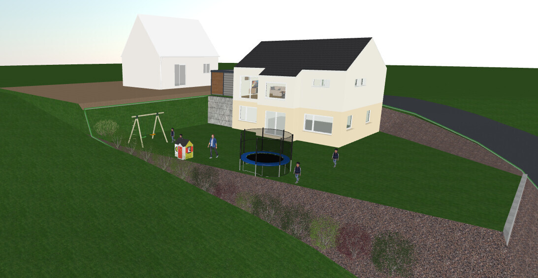

Ja, bin dran, im Moment hab ich folgenden Stand..
Hausanschlüsse sind unten rechts im SO.. War ja auch ein Grund für Variante 2, da die Leitungslängen hier kurz sind..!?
Habs mir grad mal angeschaut, hätte ich wahrscheinlich erster erwähnen sollen.. Der Nachbar in W baut natürlich auf Straßenhöhe ca 242.5 m und macht hier relativ eben. Nachbar in S baut noch nicht, bzw die Pläne sind mir nicht bekannt.. Sieht in etwa so aus.. Verlier grad etwas die Lust an dem Grundstück..
Zweistöckiges Haus auf Hang mit Garten, Trampolin, Schaukel, Spielhäuschen und spielenden Kindern.
3D-Rendering eines zweistöckigen Hauses mit Garten, Schaukel, Trampolin; Kinder spielen im Hof.
