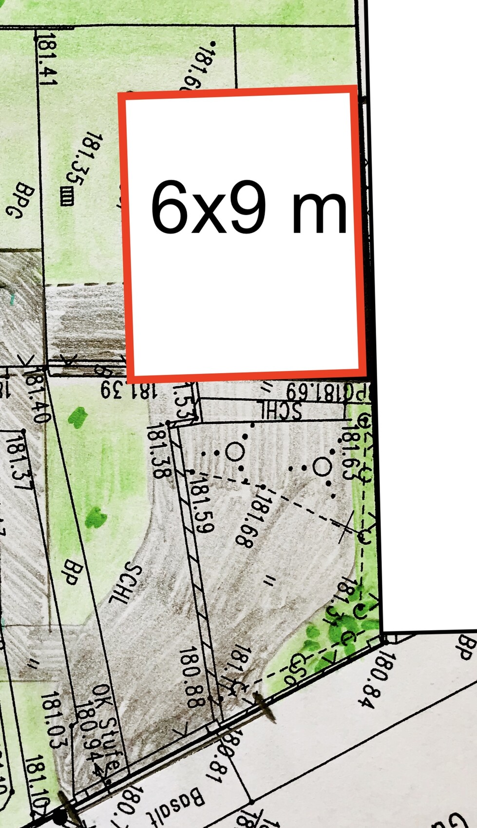

Hallo Forumsfroinde,
von unserem Haus steht jetzt bereits das EG mit Decke OG, nächste Woche gehts weiter. Es waren in den letzten Wochen immer vier Maurer und die haben ein Tempo vorgelegt, was sich sehen lassen kann.
Jetzt hatten wir einen befreundeten Garagenbauer zum Gespräch und er hat folgendes Problem aufgeworfen: OKF Garage und Straßenniveau/Einfahrt haben 0,94 m Höhenunterschied, was bei 9 m ca. 6 Grad Steigung und ca. 10 % Steigung ergibt - oder nicht? Er meint, dass das ziemlich steil ist und will die Garage niedriger machen. Dann passt es aber wieder am Garten nicht. :-/
Was sagt ihr zur Steigung? Ist das machbar? Wir hatten uns das nicht so steil vorgestellt. Ist das noch im Normalmaß?
Weg wird leicht geschlängelt mit Begrünung rechts und links.

tomtom7907.08.19 20:16
Bei 9m Entfernung und 1m Höhe gibt es absolut kein Problem oder hat er falsche Infos?
Bauherr&-frau07.08.19 20:28
Ne, er war direkt vor Ort. Hat es aber nach seiner Augenmaßbegehung gesagt und meinte, dass das eine "ganz schön ordentliche Rampe" wird und uns daraufhin verunsichert. 180,76 m Straßenniveau und 181,70 m hat der Architekt (auch unter Berücksichtigung des anderen Geländes) geplant.
Der direkte Weg sind 9 m, mit den leichten S-Kurve zur Garage sicher etwas mehr.
Also wird´s keine Rampe, sondern entspannt? Kann es mir so schwer vorstellen, wie viel 10 % Steigung auf 9 m ist.
tomtom7907.08.19 20:32
Ich könnte jetzt raus gehen und bei 2-3 Nachbarhäuser die Einfahrt fotografieren ne mach ich nicht. Aber die haben auf 6 m mehr ca1m Höhenunterschied und die kommen auch rein ohne aufzusetzen, vielleicht nicht mit einem tiefergelegtem Golf... aber mit einem Kombi.
Bauherr&-frau07.08.19 20:35
Das möchte ich dir jetzt auch nicht zumuten. Die haben auf 6 m also ca. 1 m Höhenunterschied? Oder haben die 15 m Einfahrt?
AxelH.07.08.19 21:50
Hallo, wir standen bei unserer Garageneinfahrt auch vor der Steigungsproblematik. Unser Architekt sagte: 15 Prozent gilt als befahrbar, er rät uns aber zu 12 Prozent. So haben wir es gemacht und es funktioniert wunderbar (allerdings haben wir auch keinen tiefliegenden Sportwagen. Dann könnte es tatsächlich eng werden …).
