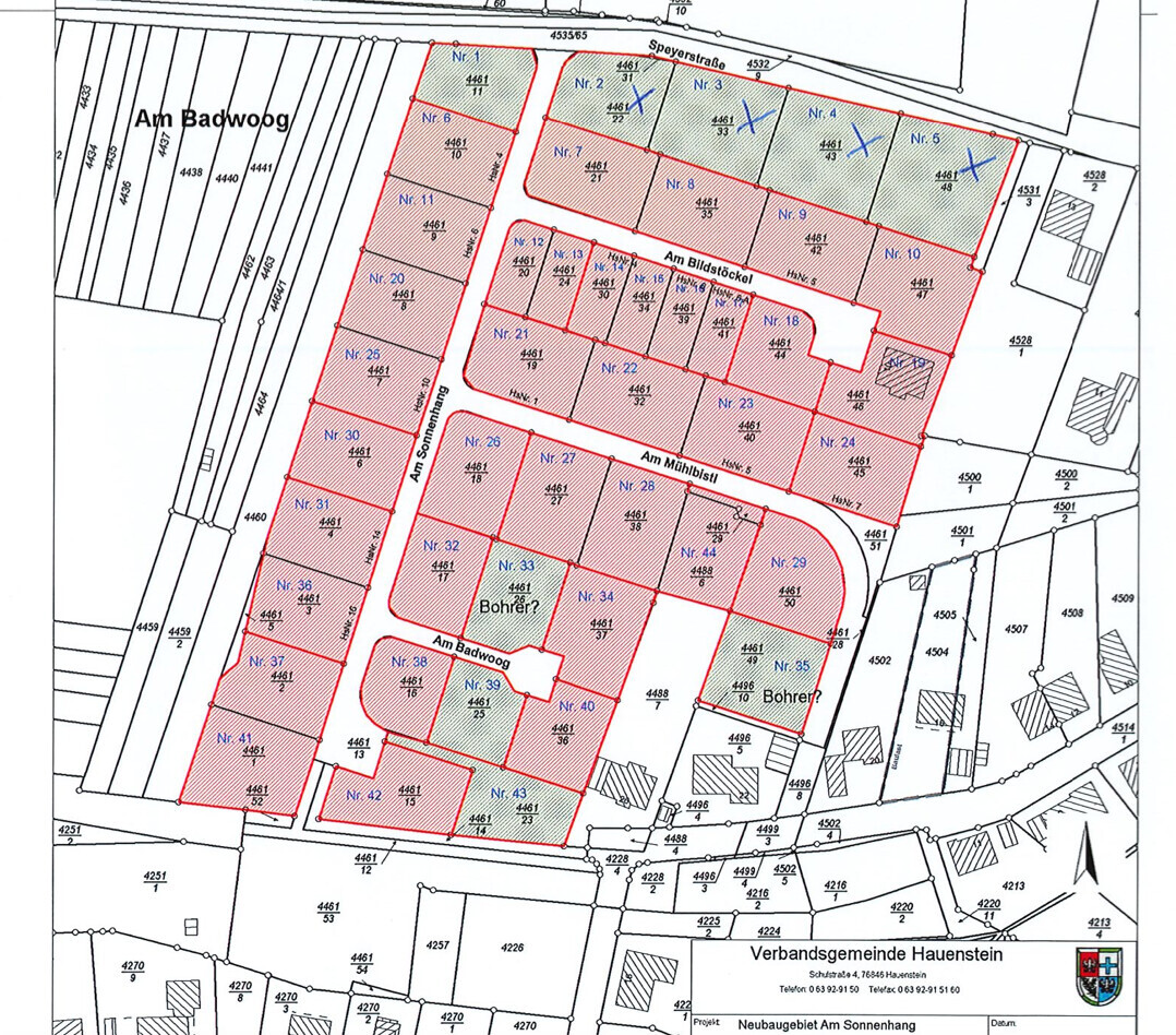

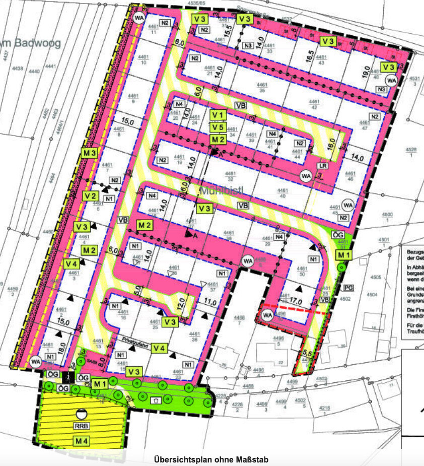

Ich habe das hier gefunden:
Übersichtsplan eines Baugebiets: farbige Zonen (V3, M1, VB), Straßenlage und Grünflächen.
Lageplan eines Neubaugebiets mit roten Parzellen, blauen Nummern und Straßennamen.
aber keine textlichen Festsetzungen

Versorgungsanschlüsse sind übrigens so, also am unteren rechten Rand. Passt irgendwie nicht ganz zu dem Standort links oben.

Diagramm zur Bestimmung von Traufe/Firsthöhe (TH/FH) mit N1, WA und Höhenangaben.
Textversion liegt mir vor.. Aus dem Text wird nicht 100% klar ob nun Bezugshöhe im Mittel der Gebäudelänge, oder am Hochpunkt ist, da hier ebenfalls eine Längsneigung vorhanden ist. Ist wohl Auslegungssache..?!
