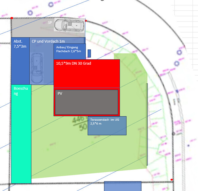

Du kannst ja mal Deine Grundrisse zeigen. Damit man eine Vorstellung bekommt was Euch gefällt.
Da Euer Budget eh zu klein ist sollte man optimieren. Der Keller ist recht teuer, der hat am meisten Potenzial.
Das funktioniert mMn nur bei Variante 1 mit EG und UG.
hanghaus2023
29.05.24 12:27
Ich habe die Variante 1 noch einmal angeschaut. So geht das mMn auch ohne Keller.
Grundrissplan eines Gebäudes mit Carport, Abstellraum, Anbau/Eingang, PV-Anlage und Terrassendach UG

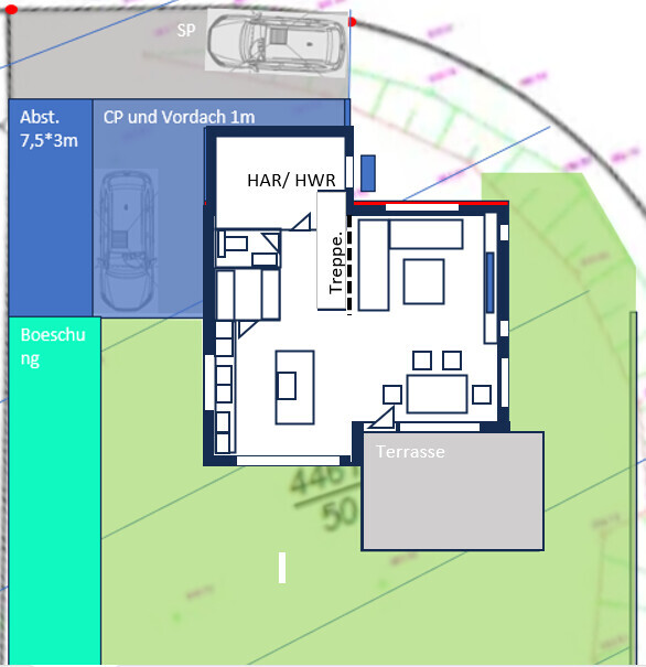

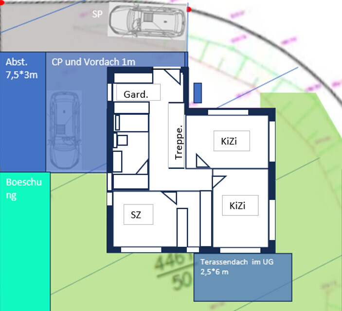

Hier nun auch mal mein Vorschlag für die Grundrisse.
Erdgeschoss:
Grundriss eines Hauses mit Garderobe, Treppe, zwei KiZi und SZ sowie Terrasse.
Untergeschoss:
Grundriss eines Hauses mit Terrasse, Treppe, HAR/HWR, Carport, Abstellraum und Garten.
Du kannst das ja mal in Dein Projekt einzeichnen.
