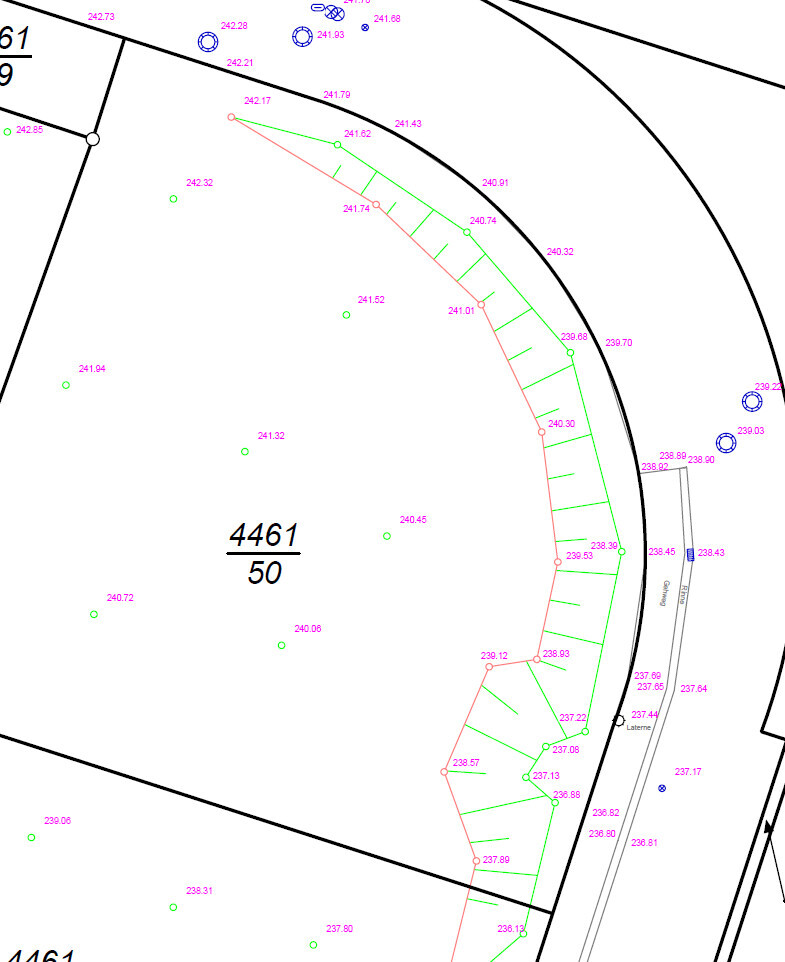

Ich bin noch am überlegen. Eventuell geht split level?
Mit Keller wirst das wohl so planen müssen. Du hast aber das Problem schon erkannt. Wie soll das Gelände gestaltet werden?

Damit würde ich klar kommen. Wäre aber erst der nächste Schritt, wenn ich hier dann Zweifel hab mach ich einen Thread im Finanzierungsbereich auf ;-) Ich suche Input, was die cleverste Lösung wäre auf dem Grundstück Keller, UG und DG unterzubringen. Clever in dem Sinn, dass die Geländekosten nicht ins unermessliche steigen, und das Gelände gut zu gestalten ist und auch zu pflegen.
Grundstücksplan mit Kurvenrand, Grenzlinien, Koordinatenpunkten und Maßangaben.

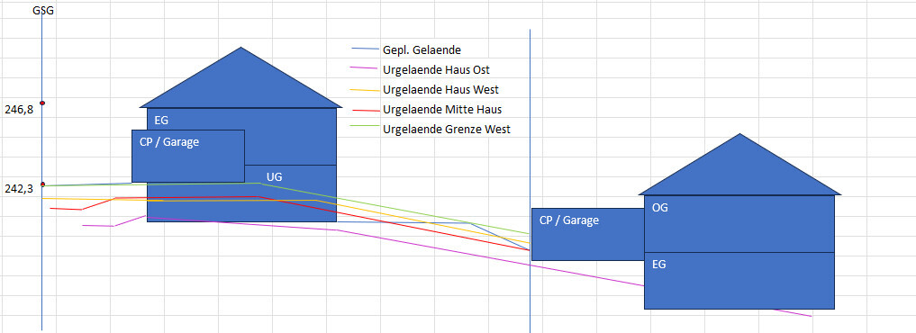

So mein Vorschlag.
Schnitt
Zwei blaue Häuser mit EG/UG/OG und CP / Garage; Linien zeigen Geländeformen.
CAD-Grundstuecksplan mit Gebäudeflächen, Maßen und Kurven.
So geht es, wenn man will, fast ohne Stützmauern.
Ein Vermesser sollte wenigstens die Ecken vom Grundstück einmessen und den Schachtdeckel im Grundstück.

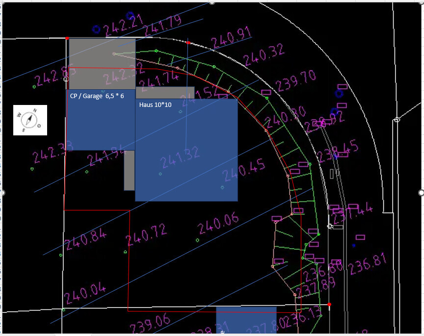

Kennst Du die Pläne der Nachbarn in S und W?
Wenn ein Keller sein soll dann geht das auch noch. Sind ca. 100 k mehr.

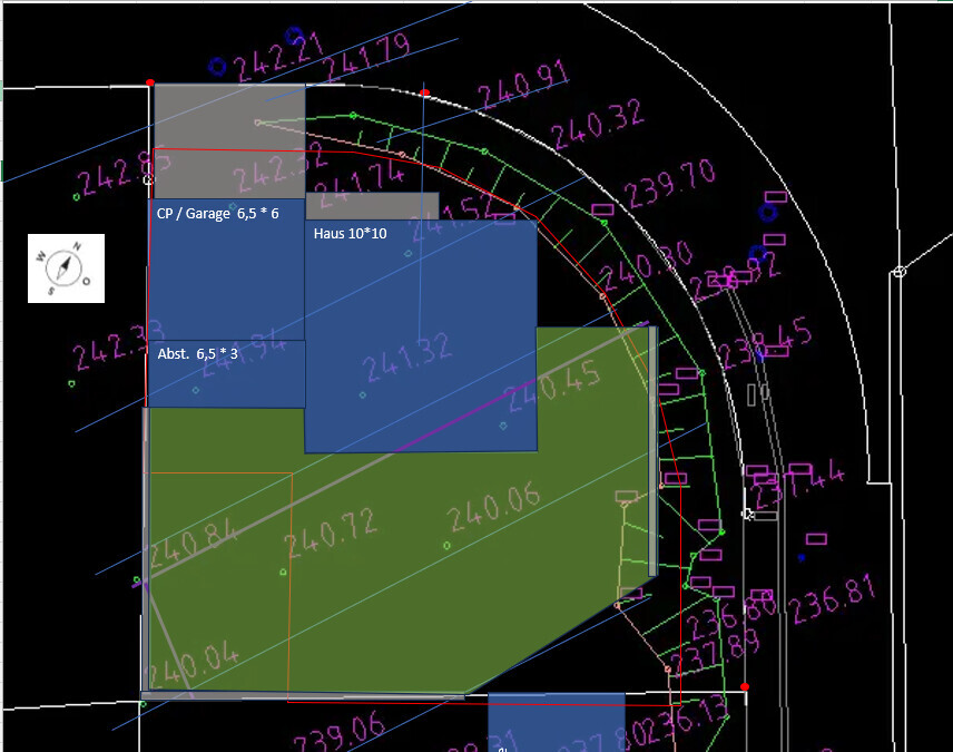

Ich habe mal mit SM die max. Ebene dargestellt. Bei Deiner Variante kommen selbst mit SM viel weniger raus.
2D-Grundrissplan eines Baugrundstücks mit Hausgrundriss und farblich markierten Bereichen
Das geht auch ohne Stützmauern, dann einfach den Aushub im Süden auftragen und zu den Grenzen 1:2 Abböschen

Hmm, ok, ich versuchs mal zu modellieren.. Müssen wir uns nochmal Gedanken machen ob wir uns mit dieser Variante anfreunden können, also dass Schlafräume im UG sind. Was spricht aus deiner Sicht gegen die Variante 2 mit halb freiligendem Keller?
