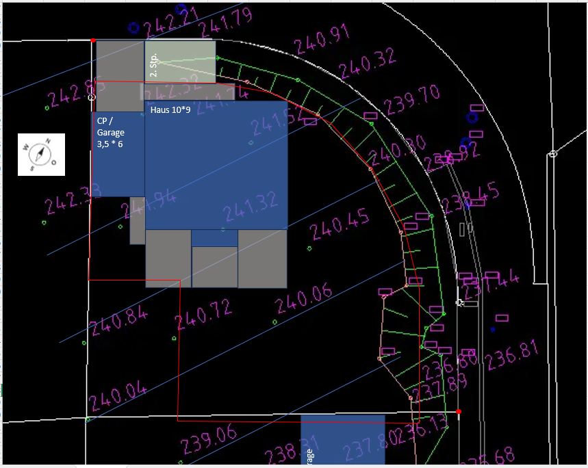

Versorgungsanschlüsse sind übrigens so, also am unteren rechten Rand. Passt irgendwie nicht ganz zu dem Standort links oben.

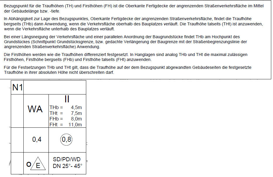

KrisHoss
Diagramm zur Bestimmung von Traufe/Firsthöhe (TH/FH) mit N1, WA und Höhenangaben.
Textversion liegt mir vor.. Aus dem Text wird nicht 100% klar ob nun Bezugshöhe im Mittel der Gebäudelänge, oder am Hochpunkt ist, da hier ebenfalls eine Längsneigung vorhanden ist. Ist wohl Auslegungssache..?!
hanghaus2023
Ich würde das zu meinen Gusten auslegen. Leider hat der Vermesser nicht die Straßenkante aufgemessen. Frag den doch nach der Höhe am Bezugspunkt im Westen. Ich würde dann das Haus und Garage 20 cm mit dem Fußboden über den Bezugspunkt platzieren. Dann hast Du immer noch einen respektablen Kniestock.
Wie baut denn Dein Nachbar im Westen?
CAD-Plan eines Baugrundstücks: blaue Gebäudefläche, Grenzlinien und Maßangaben.
hanghaus2023
Wie tief ist denn der Schacht im Norden auf dem Grundstück? Gibt es auch im S/O einen Abwasserschacht? Gibt es zu Geländemodellierungen und Stützmauern Beschränkungen?

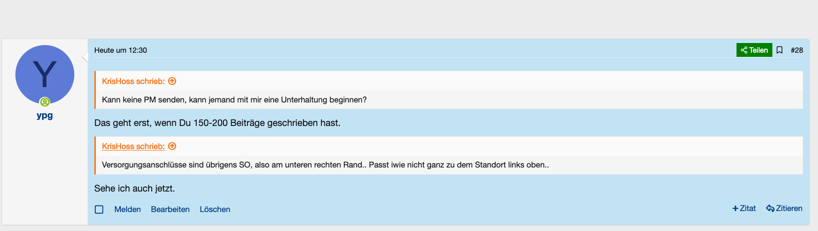

Im übrigen ist das hier auch gelöscht worden. Drei Punkte werden wohl auch gelöscht oder zumindest vom M o d erator bearbeitet.
Forum-Thread: YPG-Profilbild links, Beiträge von KrisHoss über PMs und Standorthinweis.
