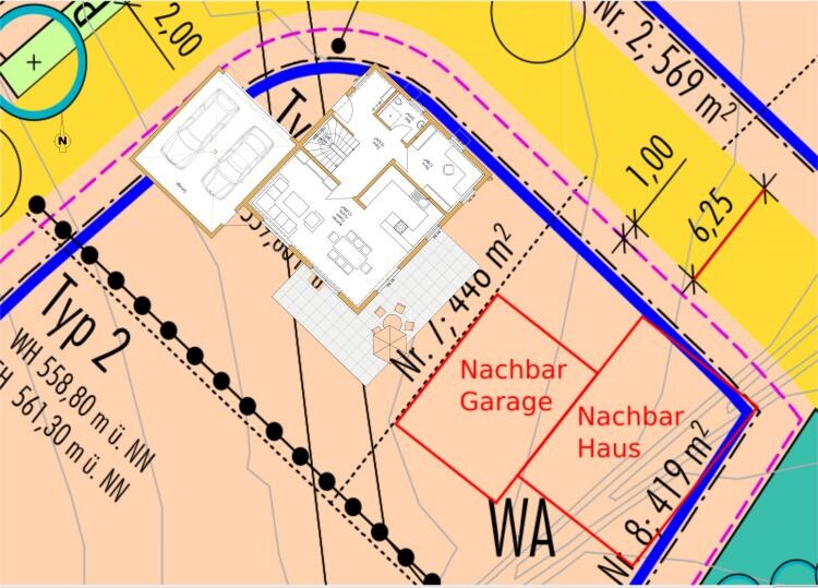

Kisska86 schrieb:
Giebelverlauf auf der kurzen Seite!World-e schrieb:
Weil es irgendwie "komisch" aussieht, wenn der Giebel auf der kurzen Seite ist.Nein, die kurze Seite des Hauses ist doch Südwest... und dort der Giebel.
World-e schrieb:
Es werden sowieso 2 Vollgeschosse, da sind Doppelflügelfenster nicht vorgesehen.2 Vollgeschosse? Gerade dann würde ich EG und OG in einem Guss planen, denn ein Quader ohne Vor- und Rücksprünge sieht sehr uncharmant aus und hat dann auch mit "Haus" nichts zu tun

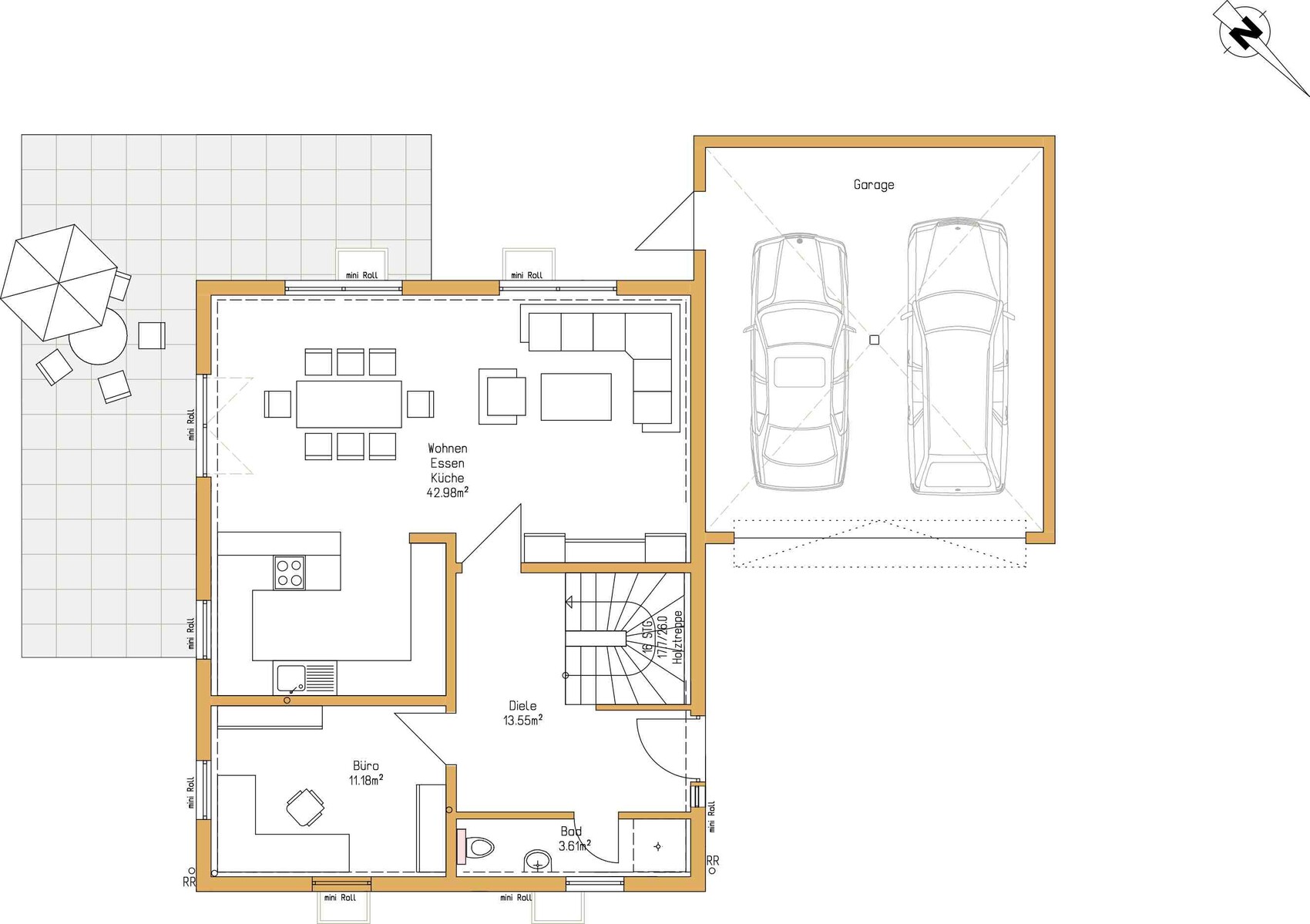

Quader ohne Vor- und RücksprüngeWas meinst du damit?Dann ist es ja so, wie der Grundriss von meinem Architekten. Nur dass die Treppe verschoben wird, damit der Wohnbereich größer wird. Und die Garage nach hinten schieben.
Giebelseite dann im Garten Südwesten und Straße Nordosten. Traufseiten dann Garage und Nachbargarage.
Weil ich verstanden habe, dass das Haus gedreht wird
Kisska86 schrieb:
Treppe nach rechts verschieben und Wohnen breiter machenMeinst du das so ungefähr mit 2 verschiedenen Badvarianten. Garage ist noch unverändert
