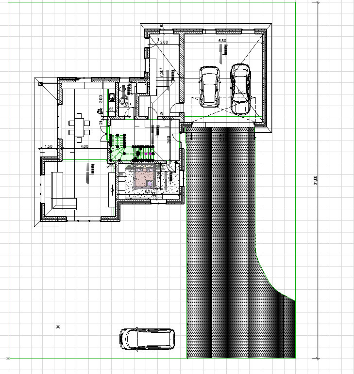

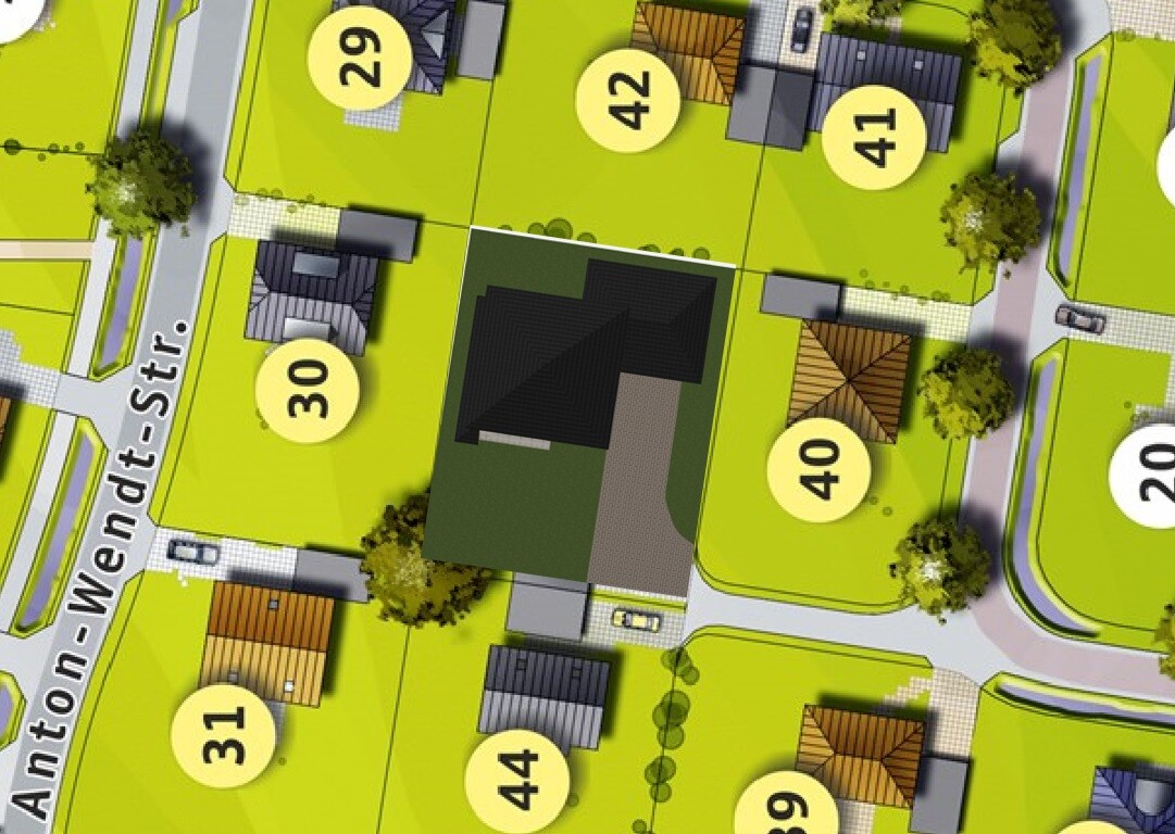

oh je - ne das ist nichts.
Warum nicht das Haus als Winkel in die Nordwestecke schieben, die Garage auf die Südwestgrenze - also an die NachbarsGaragee dranbauen - mit dem Grundstücksstreifen im Süden machst Du nur dem Nachbarn eine Freude, Du hast aber nichts davon.... -
auch der Grundriss passt überhaupt nicht zu der Lage...
MarcWen
05.04.16 14:28
Wenn der Nachbar in seiner Einfahrt steht wird das rangieren aus der Garage wieder sportlich.
Besuch bekommt ihr keinen? Oder muss der immer vor der Garage parken?

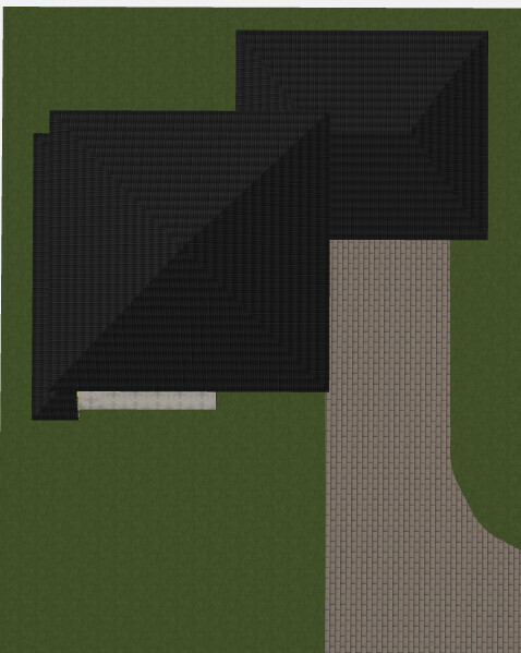

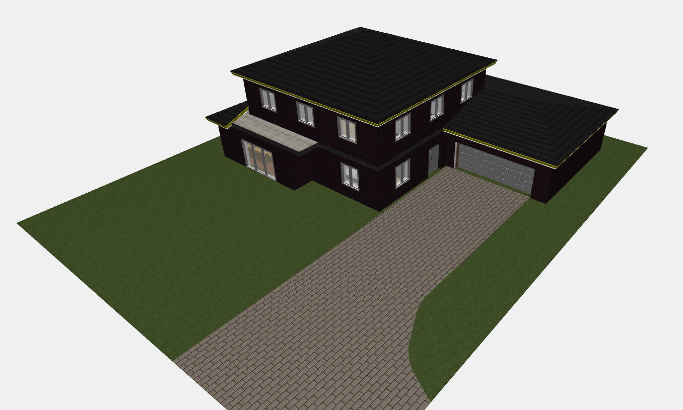

die Alternative wäre folgende:
Moderne dunkle Backstein-Villa mit Garage, gepflasterter Zufahrt und grünem Garten.
Grundriss eines Einfamilienhauses mit Garage für zwei Autos, Zufahrt und Wohn-/Essbereich.
Vogelperspektive: Haus mit dunklem Dach, gepflastertem Zufahrtsweg und Grünfläche.
Luftbild eines Baugrundstücksplans mit Parzellen und zentralem Haus
