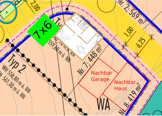

Schön große Küche - ich würde ggf. noch mal über einen direkten Zugang nachdenken.
Kisska8608.01.16 12:54
Ich würde sowohl die Treppe nach rechts verschieben und Wohnen breiter machen als auch die Garage weiter zurück setzten und ein Fenster ins Wohnzimmer im Nordwesten bringen. Ich finde die Ausrichtung des Hauses gut und den Windschutz durch die Garage auf der Terrasse finde ich auch super. Ich würde das Dach Nordwestlich-Südöstlich ausrichten also auf die längere Seite des Hauses auflegen. Oben wurde ich dann die Kinderzimmer Richtung Garten planen und Bad und Schlafen on Richtung Straße. So wären auch die Bäder übereinander fast. Das waren meine Ideen.
ypg08.01.16 13:24
World-e schrieb:
Also meine Eltern haben ein Bad, das 3,6x2,5m ist. Ist zwar nicht groß, aber funktioniert trotzdem gut. Damit meinte ich nur,dass im OG durchaus Spielraum bleibt, wenn man unten die Treppe 1m verschiebt
Ich sehe zur Zeit nur ein Bad im EG
Zur Garage: dort, wo sie ist, nur weiter in den Garten hinein.., wäre ein kleiner Sicht- und Windschutz
world-e08.01.16 13:28
Meinst du dann, dass das Haus gedreht wird? Giebelverlauf Nordwest-Südost? Siehe #05 (nur kurz skizziert ohne Fenster)

ypg08.01.16 13:31
So wie Kisska schreibt, nur sehe ich die 4,80 als ausreichend im WZ, außer ihr wollt dort mit 6 Personen Wii spielen
ypg08.01.16 13:34
Nein... Hab ich das irgendwo geschrieben?
Ich glaube, Du möchtest es gern anders als es der werte Herr Architekt es Dir vorschlägt?
