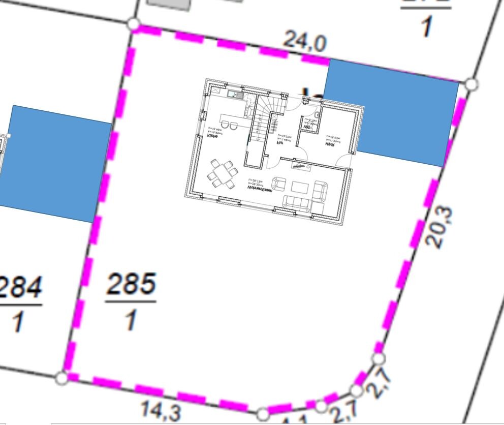

Mir scheint die Treppe ein bißchen gewagt weit überbaut - was sagt @kbt09 dazu ?

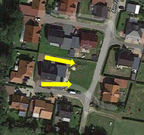

26.07.21 17:21
Haus und Garage im Süden zu platzieren halte ich für Quatsch. Richtung Süd-Ost hast du doch einen schönen freien Blick und eine tolle Ausrichtung für den Garten. Mit Ausrichtung von Haus und Garten nach West wäre ich vorsichtig. Wahrscheinlich liegt da immer der Schatten vom Nachbarhaus drauf und die Sonne kommt nur vor und hinter dem Nachbarn auf dein Grundstück. Aber schau dir das einfach mal an. Allerdings ist jetzt Hochsommer, das darf man nicht vergessen!
Ich würde das Haus auf jeden Fall soweit wie möglich nördlich setzen. Der Doppelcarport sorgt halt dafür, dass dein Haus 5-6 m Abstand von der Grenze wahren muss. Eingang von Nord (dann muss Carport weiter Richtung Westen) oder falls möglich von Ost.
Ich hatte den Grundriss noch gar nicht weiter angesehen, weil ich den eh noch nicht für die endgültige Version halte. Aber, du hast Recht, 4 Stufen überbauen geht gar nicht.

Hier mal noch ein Vorschlag:
Grundriss eines Hauses auf einem Grundstück; pink gestrichelte Grenze und blaue Nachbarbauten.
wo sind denn nun die Hausanschlüsse vorgesehen? Abwasserkanalschacht?
26.07.21 18:11
Mir wäre das im Haus alles zu dunkel 😳
EIN Fenster im Essbereich… im WZ eine Seite… da sind ja nur Wände 😱
Der Unweg/Umweg in die Küche sagt mir auch nicht zu.
Am Grundriss würde ich echt nochmal rumfeilen oder besser hobeln.
