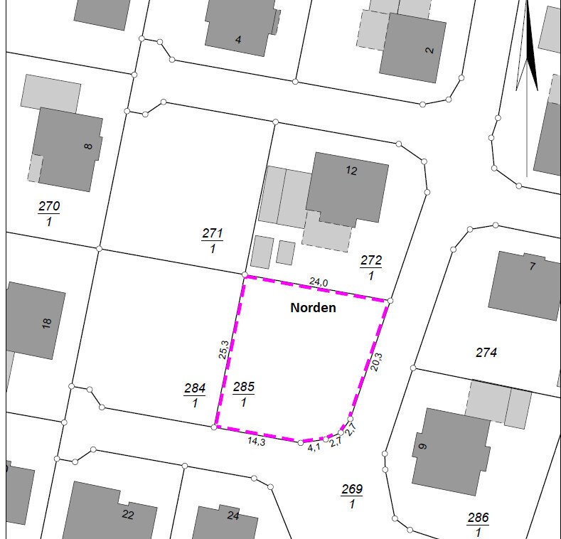

Moin,
war bisher nur stiller Mitleser aber bei uns wird's nun auch immer konkreter und ich hadere im Moment ein wenig mit der Ausrichtung des Hauses auf dem Eckgrundstück.
Kurzum ein paar Daten:
Grundstücksgröße: 557m²
geplante Wohnfläche: ca. 128m²
Hausmaße: 10,99m x 8,49m
Geplant ist zudem ein Doppelcarport
Baugrenze lt Bebauungsplan ist 3m
Anbei habe ich den Lageplan und ein Satellitenbild - was wären eure Ideen für die Platzierung des Hauses samt Doppelcarport?

26.07.21 10:18
Wo ist denn der Erschließungspunkt?
Grundriss steht (hoffentlich) noch nicht fest?
jonhebbe
26.07.21 10:22
Moin, Erschließungspunkt kann ich dir ohne weiteres nicht nennen - das weiß ich gerade so nicht aus dem Stehgreif. Da eigentlich alle in der "linken" Straße (ist eine durchgehende Straße) südseitig gebaut haben gehe ich mal davon aus dort irgendwo.

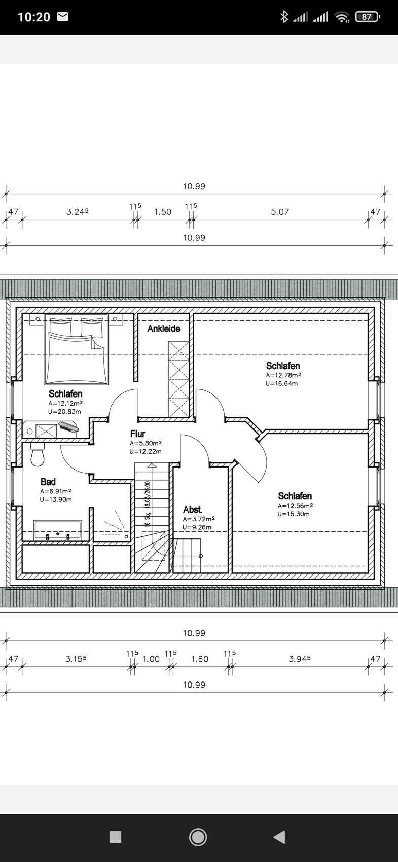

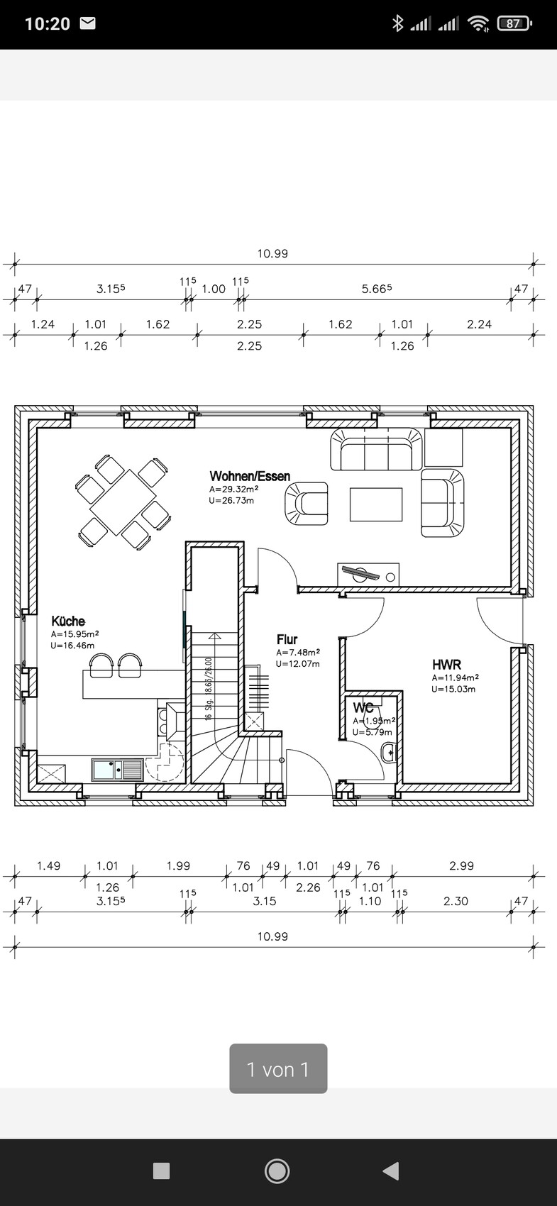

Grundriss steht als Entwurf fest, kann aber noch verändert werden. Je nach Position müsste er theoretisch nur gespiegelt werden.
Grundriss eines Wohnhauses mit drei Schlafzimmer, Bad, Flur, Abstellraum, Ankleide und Treppenhaus.
Grundriss: offenes Wohnen/Essen mit Küche, Flur, HWR und WC, Treppe

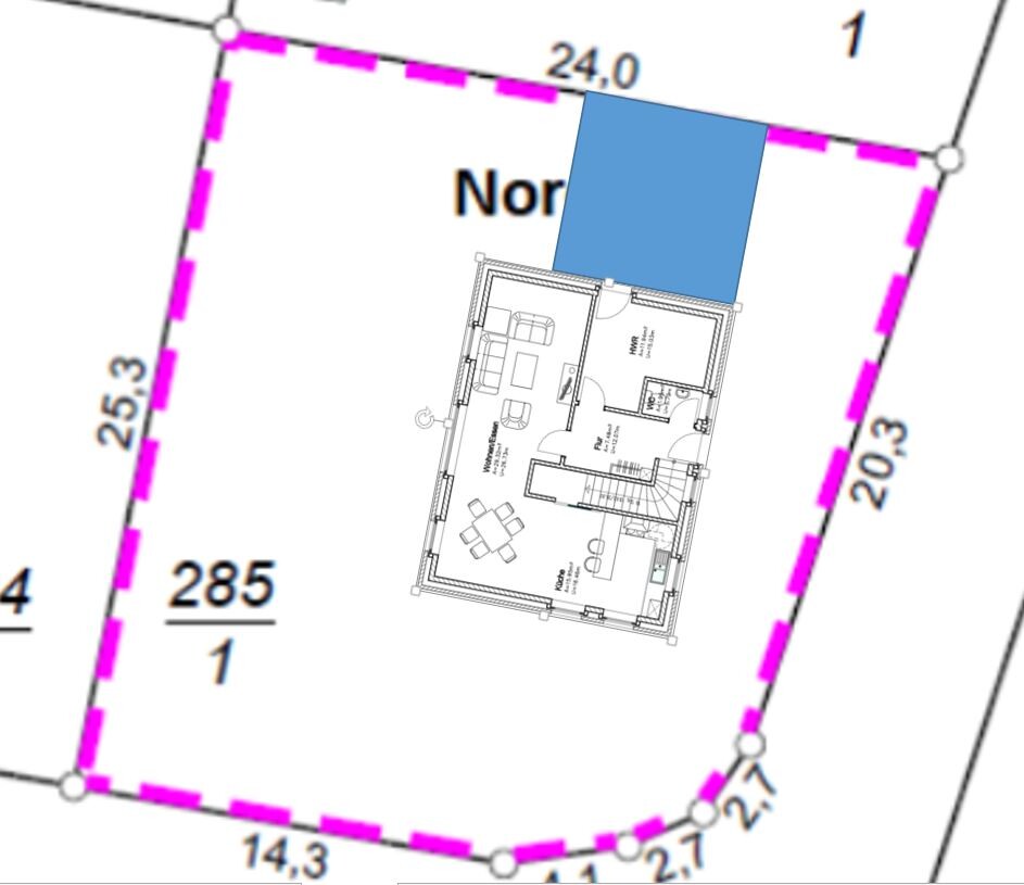

hanghaus2000
26.07.21 11:20
Mit dem Eingang zur Strasse. Da gehoert der Grundriss allerdings angepasst.
Grundriss eines Hauses mit Küche, Essbereich und Wohnzimmer; blaue Terrasse; Grundstücksgrenze

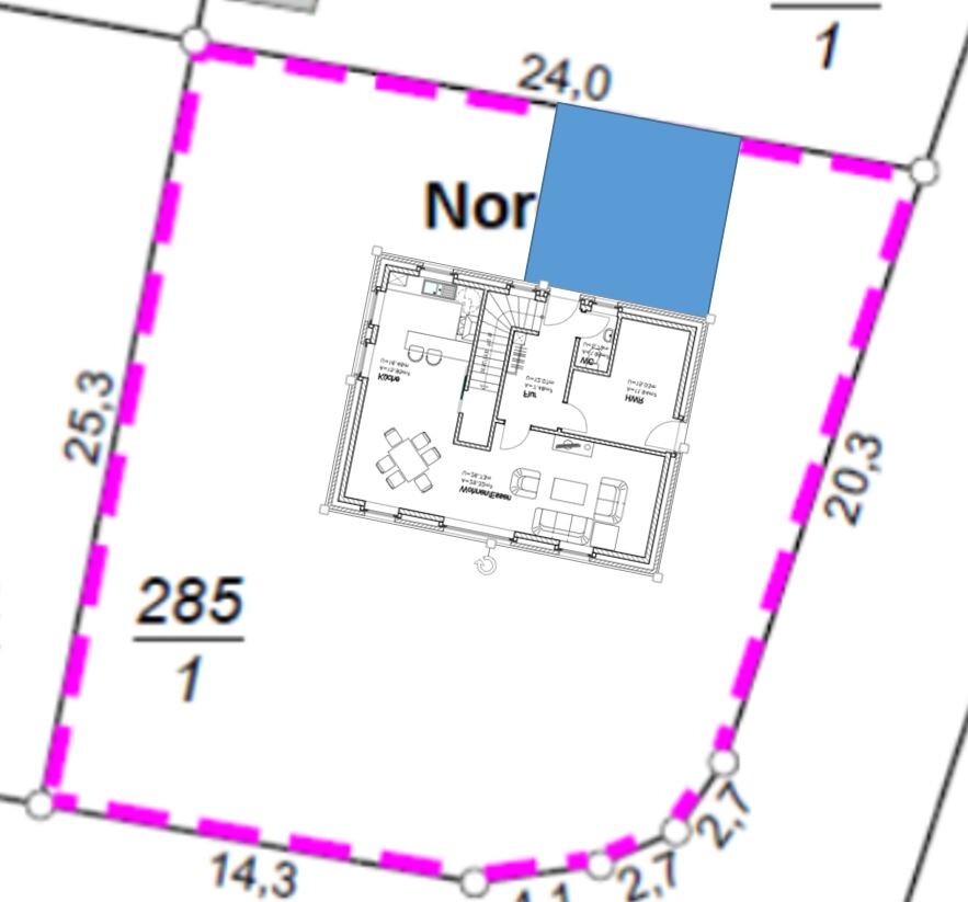

jonhebbe
26.07.21 12:11
Ich tu mich echt schwer damit, den Eingang in den Osten zu platzieren - der Sichtschutz wäre bei einer Nord-Ost Terrasse mit südlichem Eingang deutlich einfacher zu gestalten - hat hier jemand Erfahrungen mit einer Nordterrasse bzw. jemand vielleicht Ideen, wie man bei dieser Grundstückslage trotz Eingang im Süden möglichst viel Sonne auf der Terrasse rausholen könnte?
hanghaus2000
26.07.21 12:34
Eingang wuerde ich nicht im Sueden platzieren.
Hier noch ein Vorschlag.
Grundriss eines Hauses auf unregelmäßigem Grundstück mit pinker Umrandung und blauem Anbau Nord.
