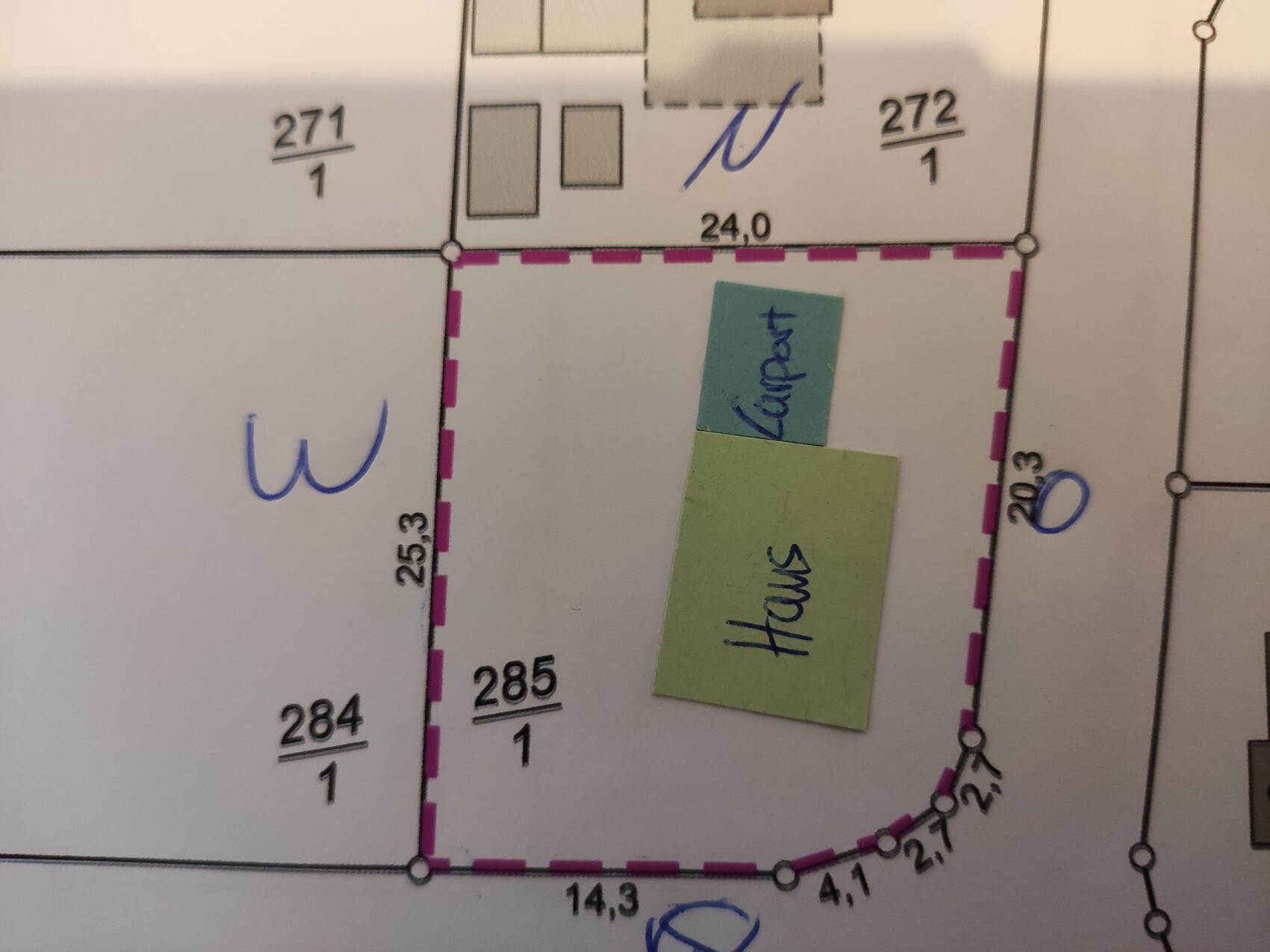

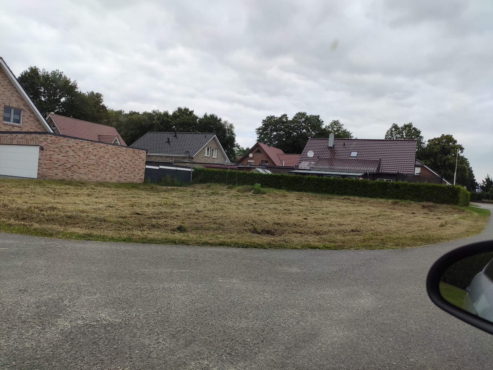

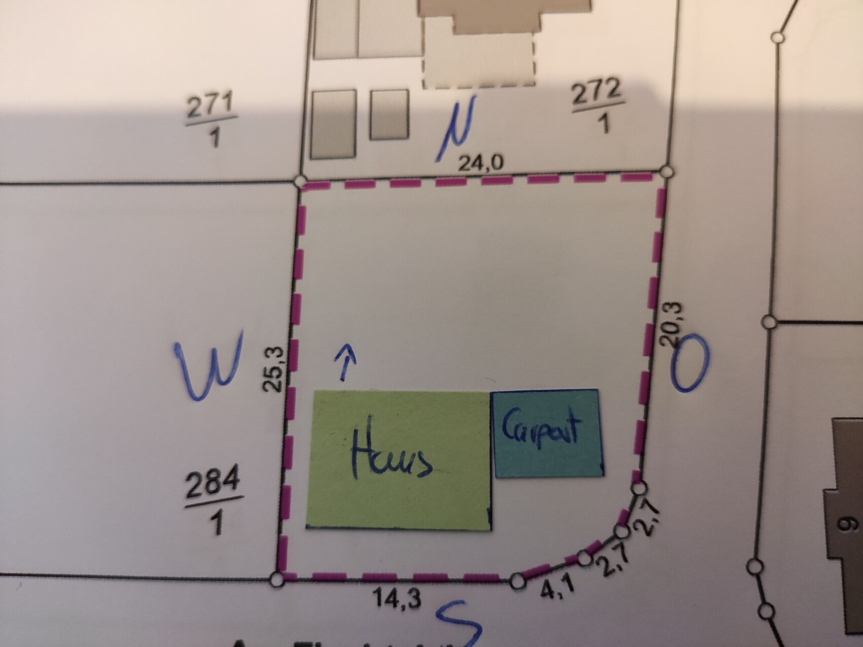

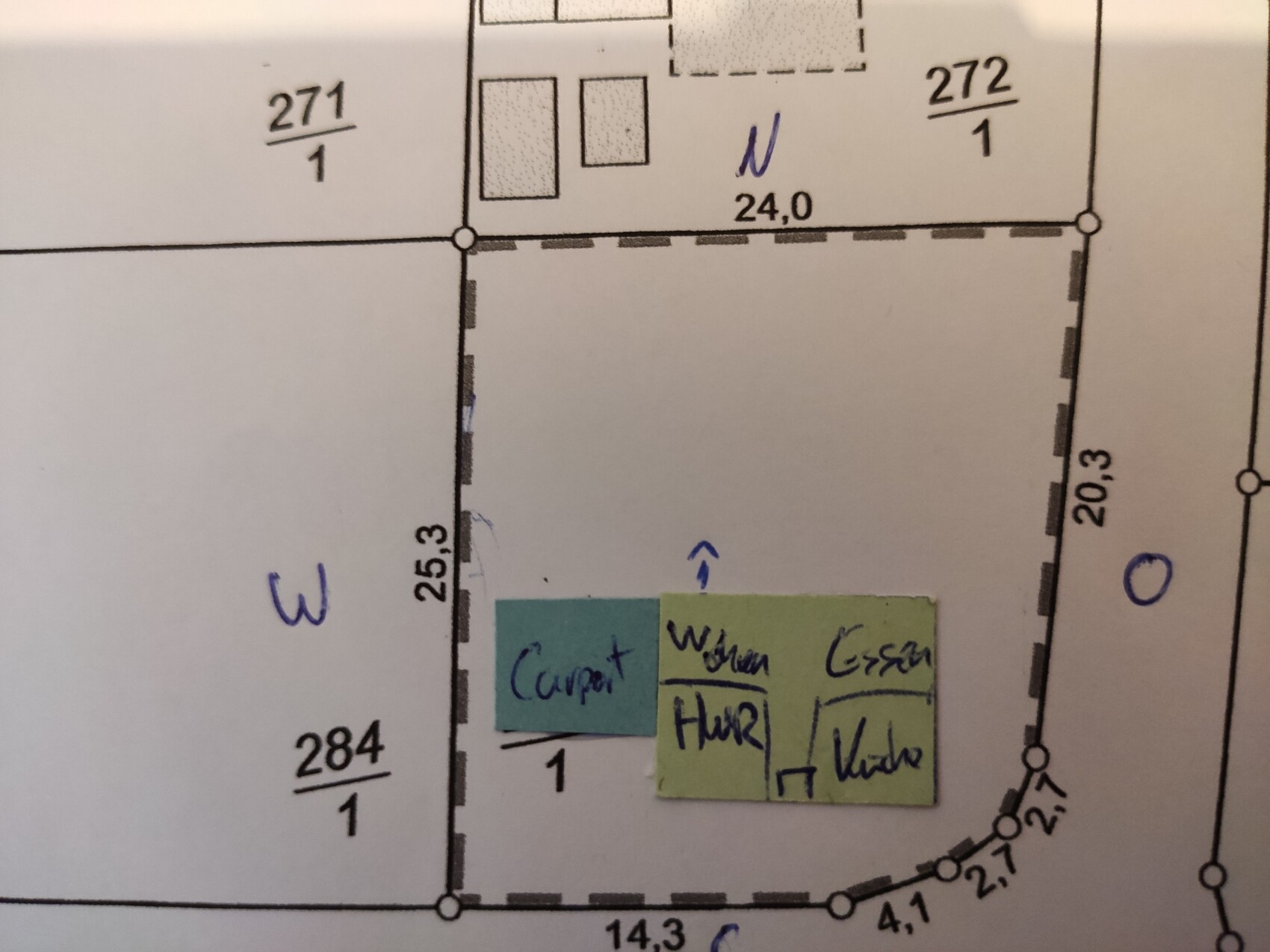

Habs ganz altmodisch ausgeschnitten um es auf dem Plan maßstabsgetreu hin und her schieben zu können - entschuldige daher die eher schlechte Qualität. Außerdem habe ich auch noch ein Bild vom Grundstück angehängt.
Mir ist es auf jeden Fall wichtig, dass ich von der Größe des Gartens so viel raushole, wie es das Grundstück her gibt. Auf der Terrasse sitzen werden wir außer am Wochenende und in Urlauben zu 90% abends.
Bei Ausrichtung des Eingangs zur Ostseite habe ich das Gefühl, dass man dort eine Menge Platz "verschenkt", weil man hinter dem Haus im Terrassenbereich nur einen kleinen Streifen zur Verfügung hat und direkt auf die Garage und Einfahrt des Nachbars im Westen schaut - wobei man natürlich dann im Süden noch eine größere Fläche hätte, die natürlich schön wäre. Insgesamt habe ich aber das (subjektive) Gefühl, dass man bei Platzierung des Eingangs in den Süden mehr Gartenfläche rausholt, man zum Nachbar im Westen hin nicht so viel "abschotten" muss (Carport steht in einem Entwurf ja dann an seiner Auffahrt) und auch die Umrandung des Grundstücks, bspw. mit einer Hecke, einfacher ist und insgesamt besser aussehen könnte. Vielleicht fehlt mir aber auch der kreative Kopf für die Gestaltung bei Ostausrichtung.
Problematisch ist da aber dann natürlich die fehlende Sonneneinstrahlung auf der Terrasse.
Ein Pluspunkt bei Südausrichtung dürfte dann noch die (später gewünschte) Photovoltaikanlage darstellen, die natürlich so mehr Sonne abbekommen würde.
Die Variante mit dem Carport auf dem Eck ist glaube ich die schlechteste aller Lösungen.

Ich denke, Du machst massig Denkfehler
Dass aber auch nur in der Sommer bzw. warmen Saison.
Und da man ja auch eh eher mehrere Terrassen plant, zb bei der Sandkiste oder Schaukel um die Ecke, vor der Eingangstür für den Abend für Nachbartratsch etc., sollte man dafür sorgen, dass zumindest der Weg von der Küche zum Ess/Grillplatz kurz bleibt.
Ihr plant doch Kinderzimmer? Wäre es nicht wichtiger, dass die Kinderzimmer zb eine schöne Lage bekommen bzw. genug Lichteinfall im Süden oder Westen?
Auch die Räume sollten im Winter grundsätzlich nicht zu kurz kommen. Die Sonne geht im SW im Winter unter. Schad drum, wenn nur die Eingangstür davon profitieren kann.
Garten ist und kann überall sein. Der ist ja nicht statisch. Jede Hausseite hat seine berechtigten Gründe, zb im Osten oder Westen das Gemüse, an der Einfahrt Platz für spielende Kinder und Radwechsel etc. Wenn es vorn zu eng wird, ist es ärgerlich. Wenn der Rasenfläche einen Meter in der Tiefe fehlt, fällt es nicht auf.
Blicke zur Nachbargarage einfach mal mit Büschen versehen usw.
