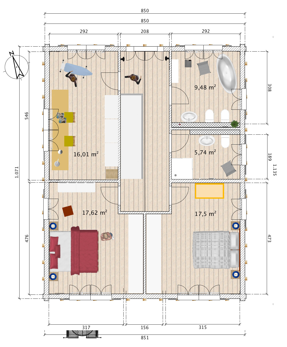

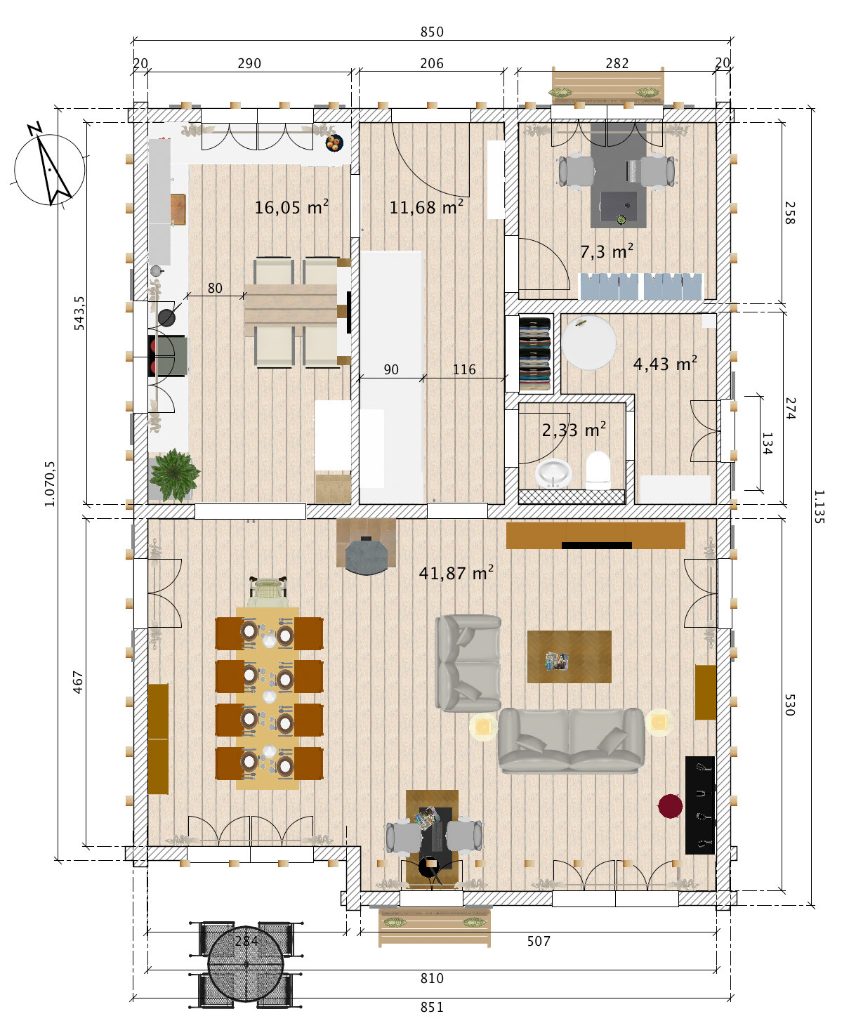

Ich habe versucht, einige Kritikpunkte zu verändern.
Das 2. Schlafzimmer im OG ist ein Gästezimmer.
Notfalls könnte die Waschmaschine ins Dachgeschoss.
Hier die neuen Grundrisse:
Grundriss eines Hauses: Wohnzimmer, Küche, Esszimmer, Schlafzimmer, Bad, Flur.
Grundriss eines Wohnhauses mit zentralem Flur, Büro, zwei Schlafzimmern und Badezimmern.
11.02.15 07:57
Wann wird eigentlich dieses kleine Büro im EG genutzt? Im Wohnbereich ist ja auch noch mal ein kleiner Tisch.
Grundsätzlich finde ich ja ein Schlafzimmer pur und die Schränke in einem anderen Zimmer sehr angenehm, da sollte sich hier doch realisieren lassen.
Ich könnte mir so als Ansatz vorstellen, Gästezimmer und Gästebad nach unten, dafür Haustechnik nach oben (sollte auch möglich sein) und dort eben wirklich den rein privaten Bereich aufbauen.
