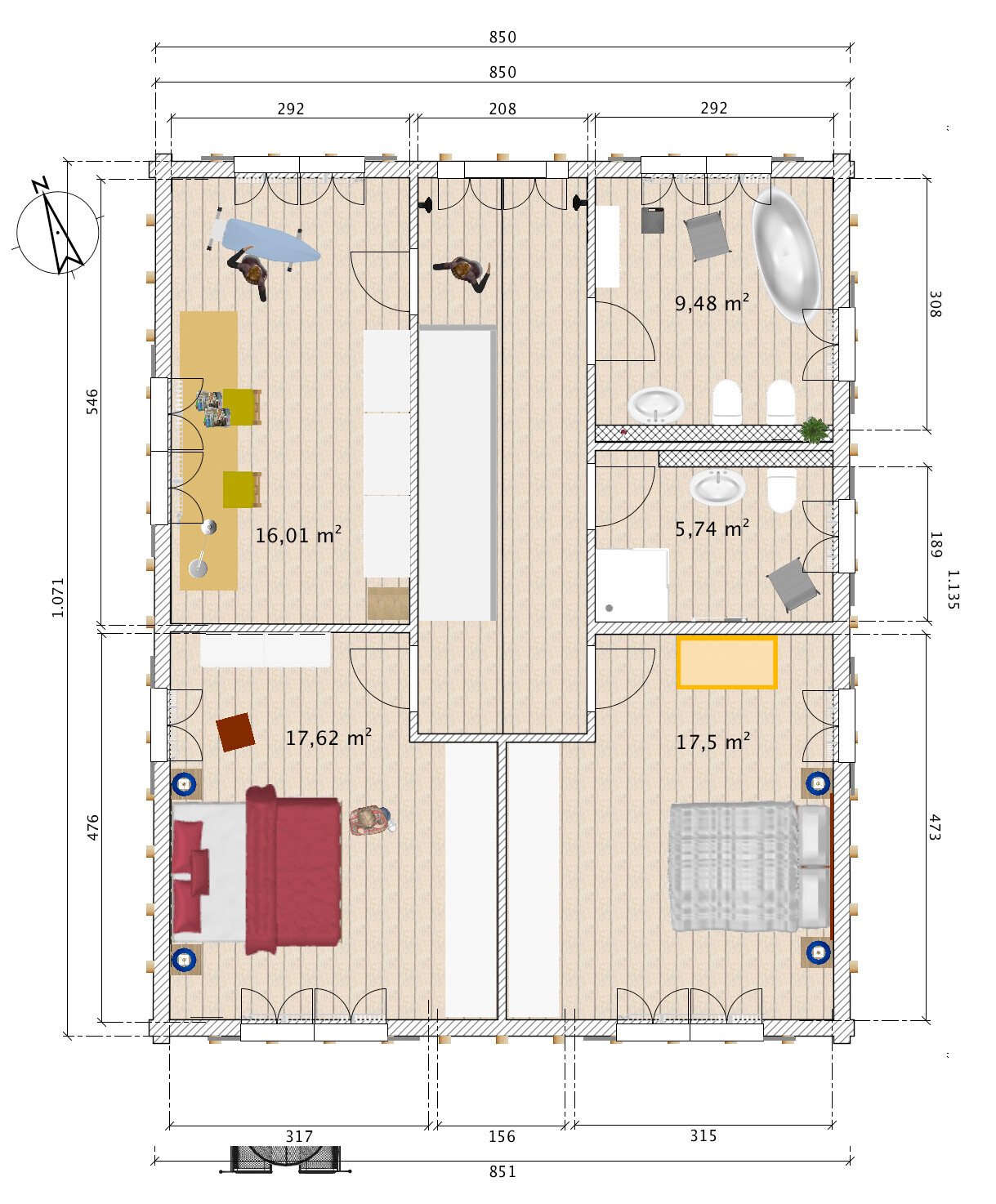

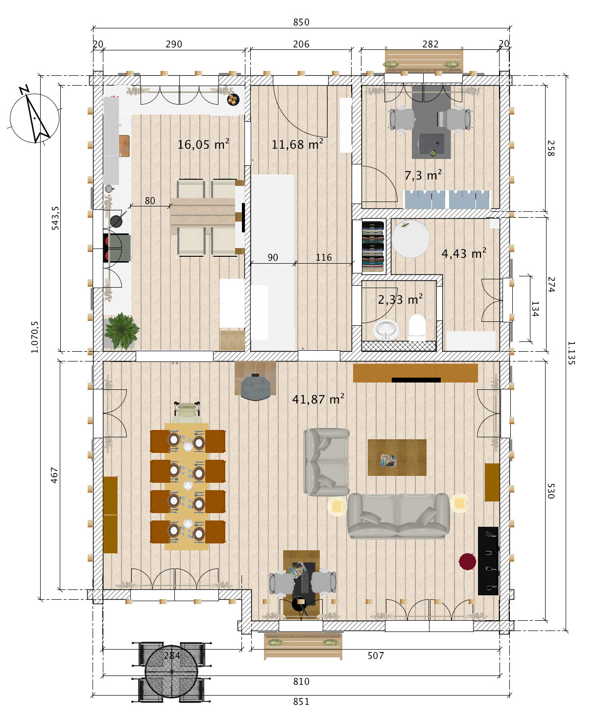

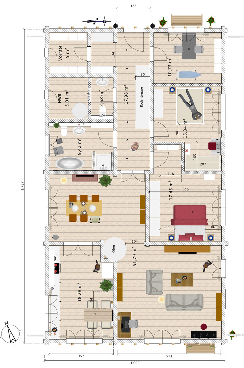

11.02.15 16:54
Hier noch mal unsere alternative Variante "Bungalow" im Vergleich zum 2-Geschosser. Hatte ich auch schon mal im Forum vorgestellt. Ich habe ein paar Stellen, die damals Kritikpunkte waren, (hoffentlich) verbessert.
Obwohl hier mit den Räumen sparsamer umgegangen wird, vermute ich dass der Bungalow teurer wäre als der 2-Geschosser (größere Bodenplatte, mehr Dachfläche, mehr Energiebedarf)? Erbitte Eure Erfahrung.
LG Steffi.
Grundriss eines Wohnhauses: Küche, Esszimmer, Wohnzimmer, Schlafzimmer, Bad, Flur, Treppenaufgang
Grundriss eines Hauses: Großes Wohn-/Esszimmer, Küche, Flur, Schlafzimmer, Bad, Arbeitszimmer.
Grundriss einer Wohnung: Küche mit Insel links, zwei Schlafzimmer unten, Bad rechts, Flur zentral.
1. Bungalow, 2. EG Stadthaus, 3. OG Stadthaus
