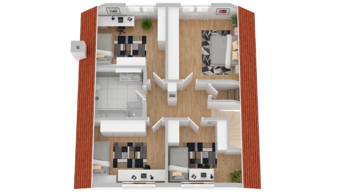

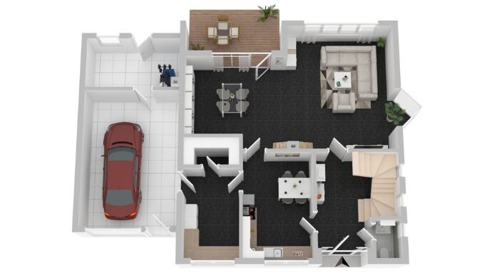

Ich habe mal Grundrisse eingestellt. Wir bevorzugen einen offenen Küche/Wohn/Essbereich, hätten am liebsten eine gerade Treppe und ein Gäste-WC unten mit einer Dusche. D.h. am liebsten würden wir folgende Dinge im EG verändern:
- von der Küche Wand zum Wohn/Esszimmer weg (davor ist nur leider ein Kamin), und die Küche zur Straße hin "verkleinern" für
- das Gäste-WC "umlegen" unterhalb der neuen offenen Küche
- gerade Treppe (jetziges Gäste-WC platt machen)
- neuer Fußboden
- neuer Anstrich
- Netzwerkverkabelung
OG:
- passt soweit, evtl. in einem Schlafzimmer getrennte Ankleide
- größeres Ding: eine begehbare Dusche im Badezimmer. Sieht derzeit vom Platz her zu eng aus...
- neuer Fußboden
- neuer Anstrich
- Netzwerkkabel evtl. hochziehen

hampshire02.10.19 11:19Du kannst in sehr vielen Gebieten den Bodenrichtwert nicht mit den Marktpreisen vergleichen. Kann leicht Faktor 2 am Markt sein. Für 350T€ bekommst Du kein vergleichbar großes Haus mit Terrasse. Zusatzkosten beim Neubau stecken auch im Außenbereich - nee, billiger würde ein Neubau sicher nicht sein.
Meine Gedanken:
Mit 150T€ lässt sich schon Einiges anstellen und dennoch ist schnell „Ebbe“, wenn man eine Affinität zu Besonderem hat.
Meine Gedanken:
- Falls Du in der Nähe der Ville baust - schau Dir die Grundwasserentwicklung an um nicht feuchte Füße zu bekommen.
- Die Idee die Küche Richtung Wohnraum zu öffnen finde ich gut. Sicher kann man den Kamin integrieren. Hauptsache es sind keine tragenden Wände - da mal nachfragen.
- Wenn Du Netzwerk legst, kannst Du auch gleich die Steckdosen „vermehren“.
- Schau Dir die Sicherungen und Verteiler an. Früher hat man recht wenig abgesichert, heute hat man mehr Verbraucher dran. Nicht dass das knapp wird.
- Nicht nur Wasserleitungen, auch Abwasserleitungen können unangenehm überraschen. Bei letzteren kann man recht preiswert mit einer Kamera durchfahren.
- Treppenumau ist eine kostenintensive Geschichte. Eine gerade Treppe an dieser Stelle sehe ich nicht als Gewinn.
- Die Dusche im Erdgeschoss halte ich für eine Modeerscheinung man hinterfrage seine Gewohnheiten und denn Sinn.
- Fenster gut prüfen, das wären ebenfalls Kostentreiber.
- Weil es Geld dafür gibt entstand ein Hype rund um das Dämmen und Gier frißt manchmal Hirn. Nicht jedes Haus profitiert davon, viele neigen anschließend zum Schimmeln oder werden im Sommer unangenehm heiß wenn man gerne offene Fenster und Türen zum Garten hat (lebenspraktisch mit Kindern).
- Alter der Gastherme? Die halten nicht ewig.
