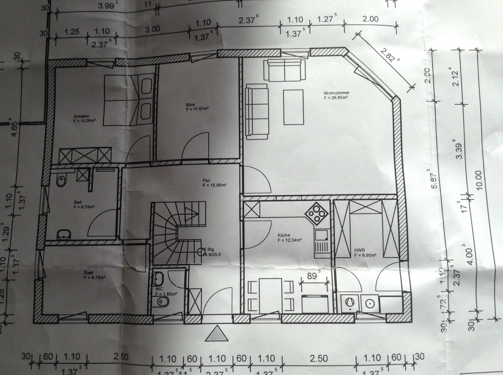

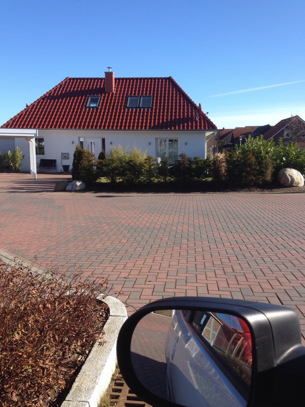

Ein Bungalow verschwendet keinen Platz, er bringt nur den zur Verfügung stehenden Raum auf eine Ebene.
Die Bilder, die man hoffentlich öffnen kann, zeigen einen in meinen Augen gelungenen Bungalow mit etwas steilerem Dach, dessen Dachboden somit ein Kellerersatz ist. So wohnt man unten und hat oben den Krempel, den man eben besitzt, hat auch nen Boden zum Wäschetrocknen, Platz für Koffer, Kisten, Weihnachtssachen etc. Nach oben führt idealerweise eine Treppe statt Bodenluke mit Leiter. Karsten

Wir bauen ja auch gerade eine Bungalow mit 168qm. Hat wahnsinnig viele Vorteile, vor allem, wenn man noch kleine Kinder hat bzw. plant. Allerdings muss bei einem Bungalow der Grundriss sehr gut geplant sein, damit es nicht zu verwinkelt wird. Dazu benötigt man auch das Grundstück mit dem passenden Baufenster.
