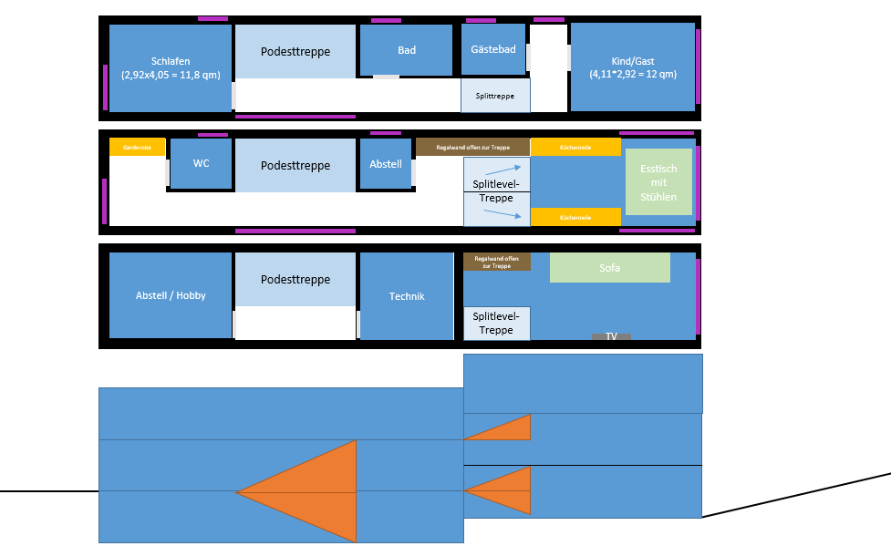

Hausbreite 4,5 m -2*29 cm Wand = 292 cm breite innen - sicher nicht perfekt, aber eine Idee:
Zweidimensionaler Hausgrundriss mit Schlafen, Bad, Gäste-WC, Küche und Treppen
*Edit* bei 3,92 innen wird das ganze natürlich einfacher In Gedanken dann einfach alles einen Meter breiter ziehen (planoben 1 m mehr)

Schöne Idee - was ist mit der Höhe? 2,5 : 0,4 = 6,25m => alles über 6,25 über OK Gelände => Baulast.
