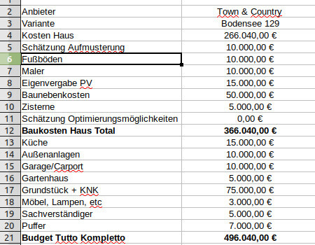

WilderSueden schrieb:
Final sind wir bei einem anderen Anbieter gelandet und machen gerade noch das Gesamtbudget fix. Aber wo du nach final fragst...in der Zwischenzeit haben wir den Keller weggelassen weil zu teuer und hatten dann bei Town & Country das Bodensee 129 als Überlegung. Ich hänge mal einen Ausschnitt aus meiner Vergleichstabelle an. Ist an manchen Stellen sicherlich überschätzt und an anderen unterschätzt (und in der Endkalkulation ist das bei mir auch an einigen Stellen berücksichtigt) aber du merkst sofort, da sind wir beim Gesamtbudget deutlich weiter weg. Der Preis von 270 000€ passt hinten und vorne nicht
Was am günstigsten ist, sind in der Regel nicht die überregionalen Anbieter mit viel Werbebudget und Musterhäusern. Das kostet nämlich eine ganze Menge Geld. Unter 2000€/qm Wohnfläche wirst du aber auch im einfachsten Standard nicht hinkommen wenn du alles machen lässt. Plus 50-60TE für den Keller, plus Baunebenkosten (bei denen der Keller im Punkt Erdarbeiten, Perimeterdämmung auch nochmal ordentlich reinschlägt). Und tut euch den Gefallen nicht mit dem ersten billigsten zu bauen sondern mit einem der auch vernünftig baut. Sonst hast hast du nach 2 Jahren immer noch kein Haus, zahlst der Bank fleißig Bereitstellungszinsen und hast jede Menge Ärger. Such mal im Forum nach "Fleischerhaus"
Und ziehe ich die 70 tausend ab bin ich schwups inklusive Grundstück bei 430 Teuro.
Und ohne Grundstück bei 370. oder übersehe ich etwas. Und das dann schon inklusive aussenanlae, beleuchtung etc
WilderSueden
08.02.21 00:06
Du kannst nicht einfach 70 000€ abziehen. Ich weiß nicht wo @Andre77 bauen würde, aber vom Preis tippe ich mal auf Ostdeutschland. Das kann bei euch schon wieder ganz anders aussehen. Die 40 000€ beim Basishaus sind die höheren Kosten für Handwerker die einfach von der Region abhängen.
Und ganz ohne Optionen wirst du nicht durchkommen, selbst wenn du nach Energieeinsparverordnung mit Heizkörpern und Gasheizung baust und keine Steckdose aufmusterst. Die Gasheizung ist zwar drin aber der Kamin kostet Aufpreis und ohne geht nicht. Außenanlage ist mit 10 000€ veranschlagt, das sollte in Eigenleistung vermutlich reichen wenn das Grundstück keine Hanglage hat und man nichts besonderes will. Beleuchtung ist super sparsam im Punkt "Möbel, Lampen, etc" drin. 20 Lampen hat man schnell zusammen, bei 50€ pro Stück sind dann schon wieder 1000€ raus.
Letztendlich sind solche Details aber nicht wichtig. Von den 270 000 mit Keller und Grundstück sind wir ohne selbige selbst unter günstigen Annahmen meilenweit entfernt. Wenn man Grundstück, Baunebenkosten und Keller abzieht dann blieben bei diesem Angebot weniger als 1000€ pro Quadratmeter Wohnfläche. So billig kann keiner bauen der noch was dran verdienen will.
